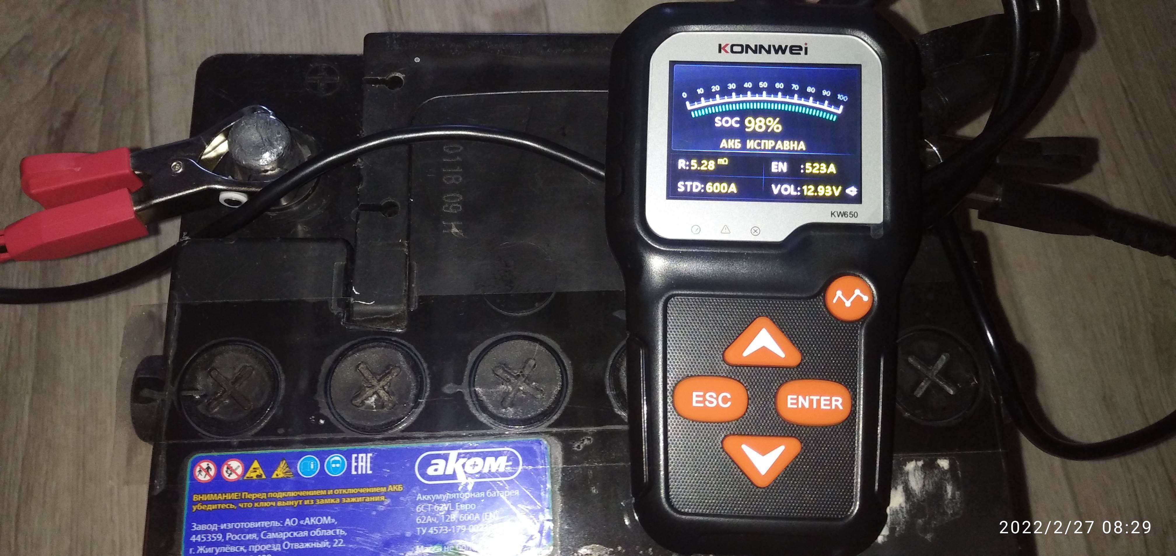

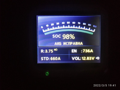

Показания нового АКОМ реактор.
Вчера заскочил, а он уже 7700р. стоит
