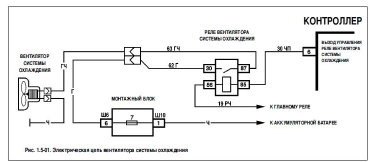

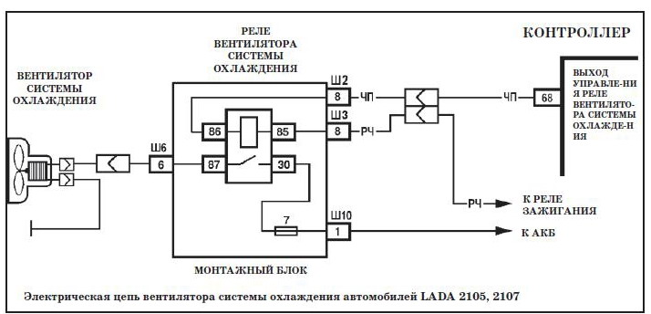

Непрочитанное сообщение Буйный » Ср июн 10, 2015 18:27:45
Хмм.. На Евро-3, где реле ВСО снова перевели в МБ за него отвечает F7 в МБ :hmmm: .
Tolik2402 писал(а):а датчик включения вентилятора на твоем радиаторе есть или вентилятор включается мозгами?
Стоково на всех инжах по мозгам, т.е. по данным с ДТОЖ.

Непрочитанное сообщение Буйный » Чт июн 11, 2015 5:13:20
bobahich писал(а):Есть у меня подозрения, что вообще на евро2 на ВСО предохранителя нет...
Не может такого быть. На Евро-2, но с ЭБУ Я5.1 всё тот же пред №7 отвечает за "силу" на вент. А не мог какой-нить диверсант перепаять тебе ЧЯ втихую, типа премычка? Глянь.

Непрочитанное сообщение Буйный » Чт июн 11, 2015 18:49:09
bobahich писал(а): вроде ни чего лишнего, всё в заводсткой гофре,
Я тебе не про проводку в гофре, а про самопальную перемычку на/под плате монтажного блока - ведь у тебя при вынимании преда №7 вент не вырубается, верно?

Непрочитанное сообщение Буйный » Пт июн 12, 2015 18:36:14
bobahich писал(а):Я хочу за место перемычки поставить выносной предохранитель. Это всё исправит.
Я тебе привёл кучу схем - в каждой из них уже есть свой предохранитель, при выдёргивании которого вент должен вырубаться. Если этого не происходит, значит ищем "жука" в монтажном блоке.
