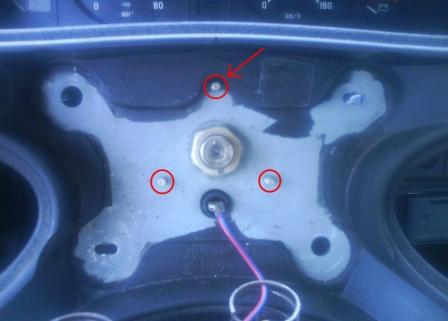

А решение оказалось элементарным, там под подушкой (которая кнопка) есть три болта непонятного назначения обращенные шляпками назад (то есть в перед по ходу машины) так вот один из них выкрутился и замыкал этой самой шляпкой с контактным кольцом. Обнаружил я это только после того как снял руль. Вечером сниму подушку и сфоткаю этот долбаный болтик.

Как и обещал, выкладываю фото внутренностей руля.
Кружочками обозначены эти самые непонятные болтики, а красной стрелкой тот который открутился и замыкал на контактное кольцо.

а как снять рулт вернее к контактам в рулевом колесе добратся а то я попробовал винты снизу крутил крутил безрезультатно!!!!!!!!!!!!!!!!!!!!! :sad:
Re: Проблемы со звуковым сигналом
Непрочитанное сообщение рустем » Чт июл 21, 2011 19:10:06
доктор-дизееель
Чуть выше твоего поста есть фотка.На фотке видны 4 отверстия,2 круглых,2 овальных.Отворачиваешь 2 винта из круглых отверстий.Выдергиваешь бибику.

Непрочитанное сообщение Stari » Пт июл 22, 2011 15:32:37
Почему только из круглых??? Надо все четыре винта откручивать.
