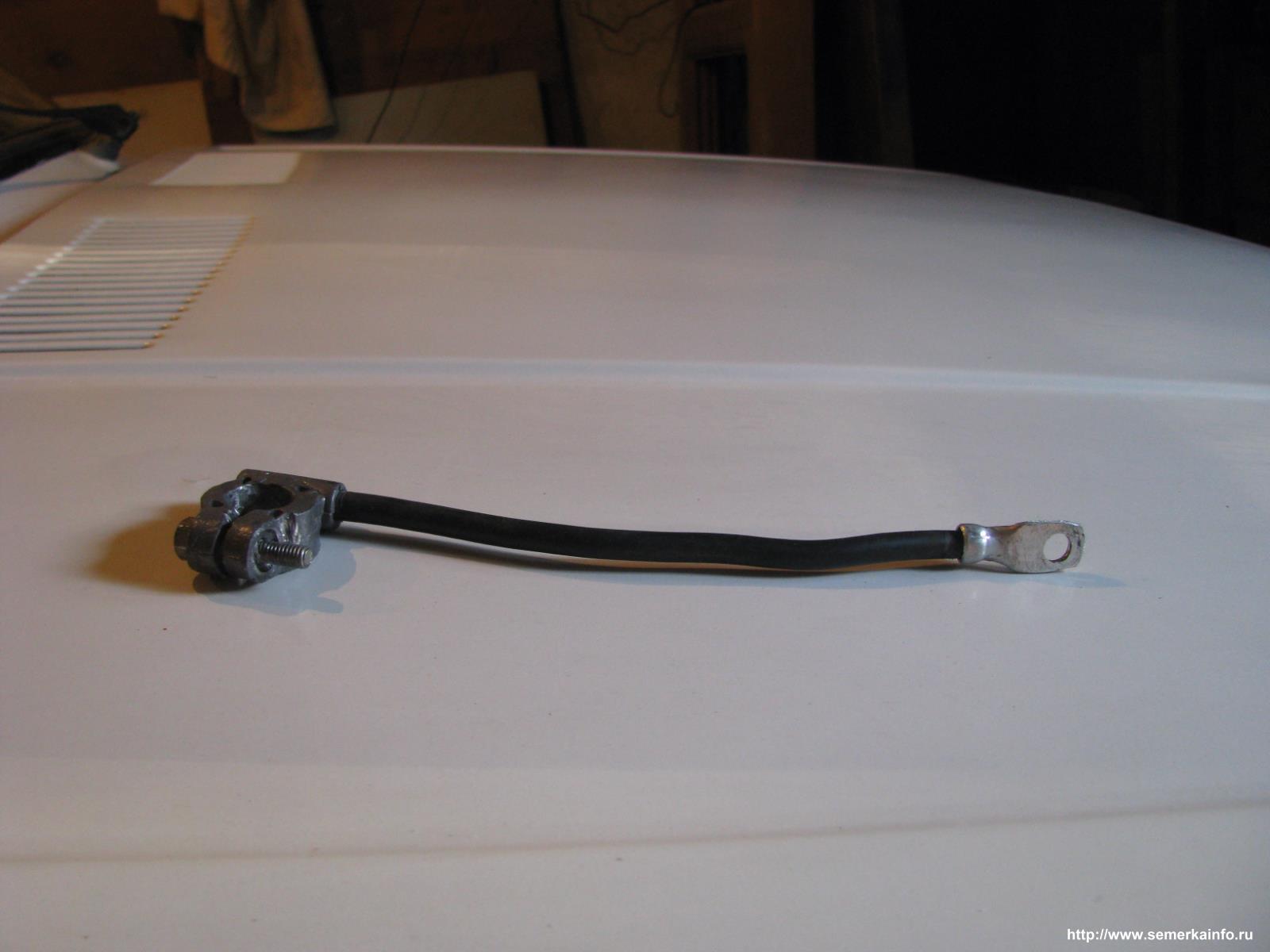

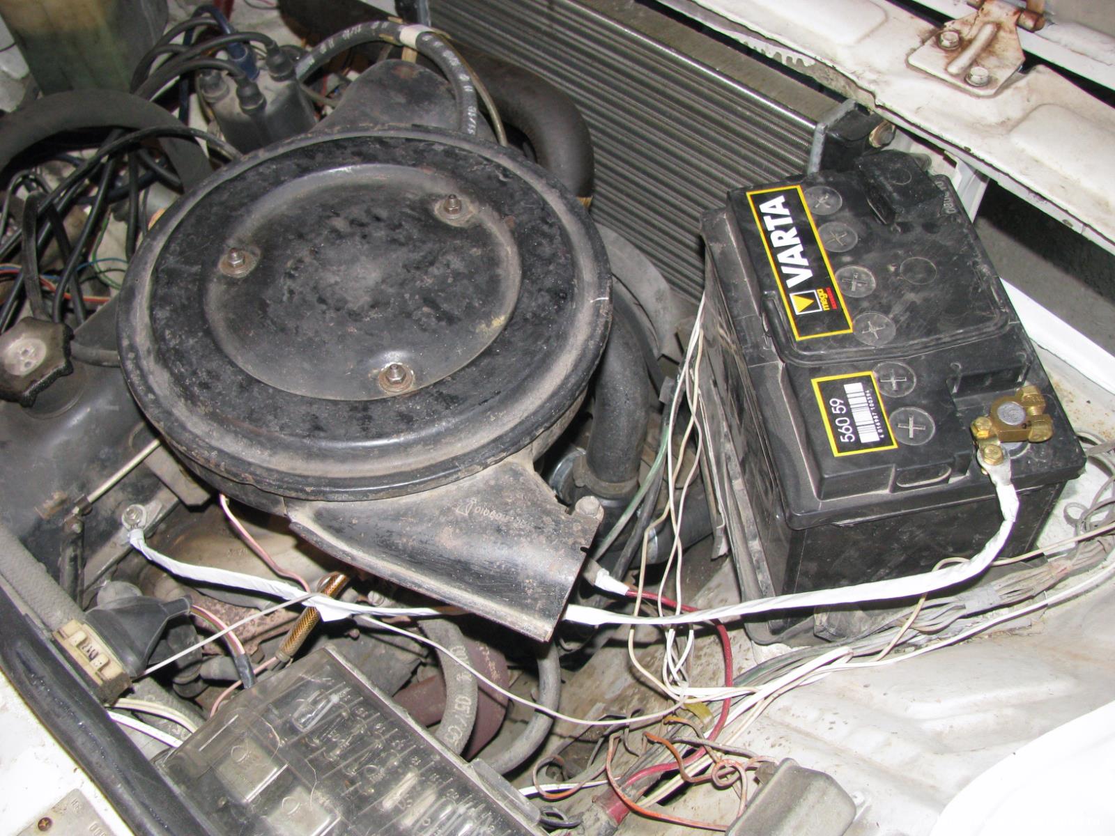

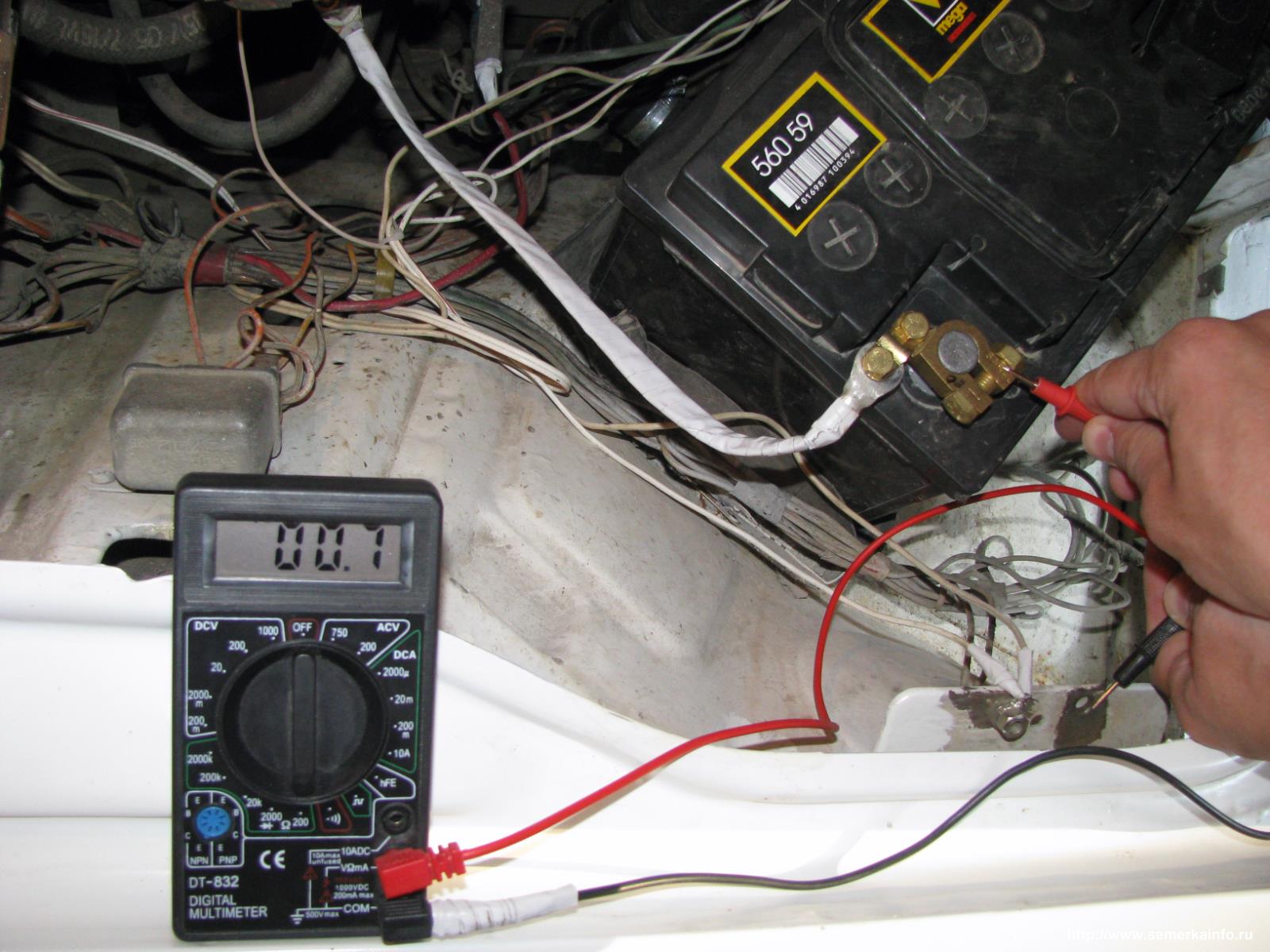

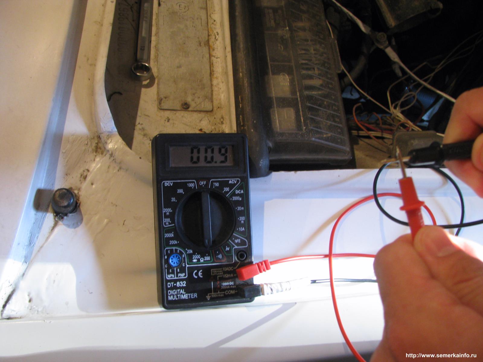

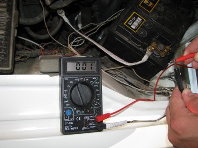

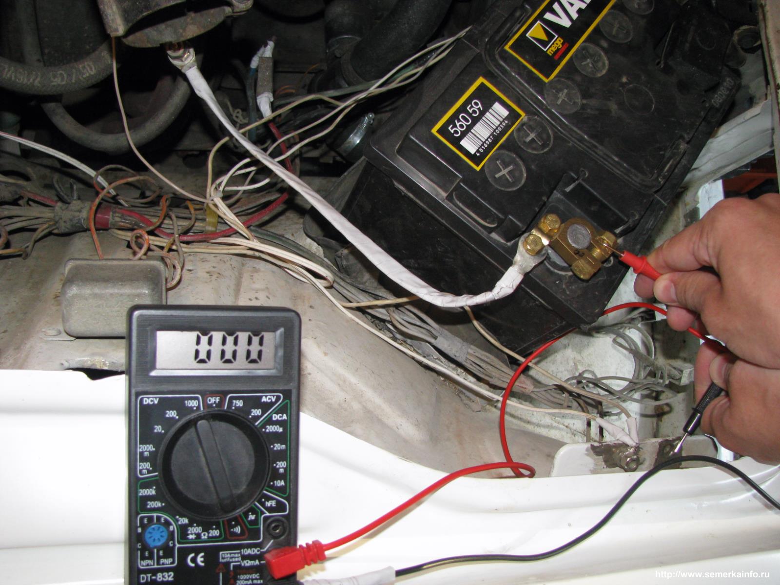

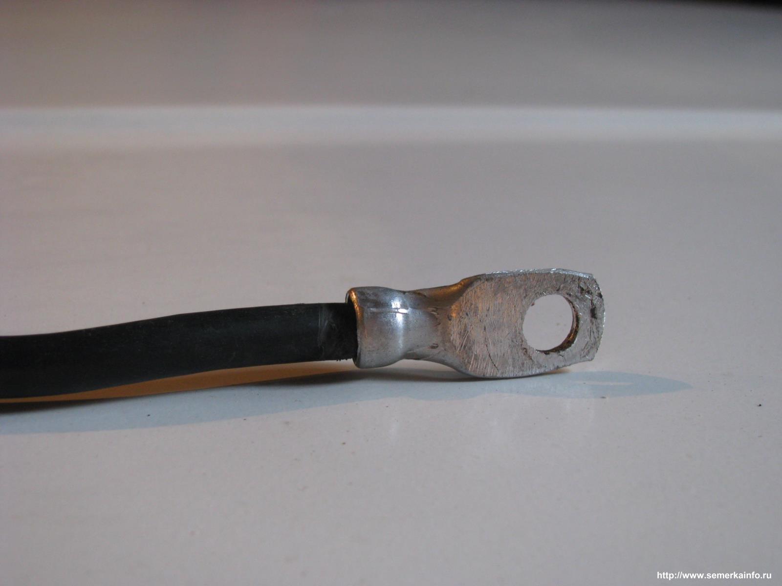

Re: Вытягивает из аккумулятора.
итак фото как обещал товарищу Shim
Сделал 7 фото, ниже описание:
1) Как реализована масса у меня в авто;
2) Меряем внутренне сопротивление тестера на самом так сказать "чувствительном" режиме значение колебалось в пределах 0,7 - 1,0, на фото запечатлено 0,9 Ом;
3) Замеряли сопротивление между клеммой "-" с массой на двигатель при снятой МнК значение 0,7 Ом, так сказать если учесть саму погрешность тестера выходит, что никакого сопротивления нет, т.е. цепь не разорвана;
4) Включил режим прозвонки цепи, т.е. "пищалку";
5) Та же пищалка только приложена непосредственно к измеряемым элементам;
6) Старый провод МнК (массы на кузов);
7) Наконечник из-под которого вылетали искры, при чем именно из него, а не из места соединения с кузовом.
Спасибо за обещенное
Выходит что при нормальной одной массе, вторая с проблемой в контакте искрит? Интересно. Все же проводок на кузов новый наверное лучше поставить. Интересно будет ли нормально с ним.
Shim
Второй провод закуплен
даже был установлен и откатано с ним было две недели, единственное на что он повлиял - это опять-таки только на ход стрелки вольтметра, поэтому я его снял и держу на всякий пожарный в багажнике.
С физической точки зрения ток течет по пути наименьшего сопротивления. По идее, если контакт плохой, но он все-таки есть, ток будет течь через малый провод, т.к. его длина в 2 - 2,5 раза меньше чем длина провода до двигателя. Ну а уже из-за плохого контакта возникало искрение. К примеру, если к контрольке подать + 12В а массой дотронуться до кузова проскочит малая искра, ну а в случае с общей массой ток больше, соответственно и искрение сильнее. Ну это так, мои рассуждения, если ошибаюсь - поправьтеShim писал(а):Выходит что при нормальной одной массе, вторая с проблемой в контакте искрит?
Год назад у меня была подобная проблема! За ночь садился аккумулятор,если не снимать клемму "-", а при присоединении клеммы шла искра,хотя всё было выключено!!! Перепробовал всё!!! И преды вытягивал и АКБ на нагрузочной вилке проверял, докапал 2-х электриков, всё бесполезно!!! В итоге всёже нашёл!!! Оказалась причина в диодном мосту генератора!!! Попала вода и он немного окислился, в итоге заряд он давал, но и создавал саморазряд АКБ (в разрыве между клеммой "+" и проводом была потеря тока 9 А!!!!!) Короче поменял генератор и забыл всё как страшный сон!!!
DeniS 442
не хорошая проблемка. Но у меня другая суть была, у меня искрила масса непосредственно в момент заводки авто, точнее когда стартер крутил, ну т.е. на лицо плохой контакт.
