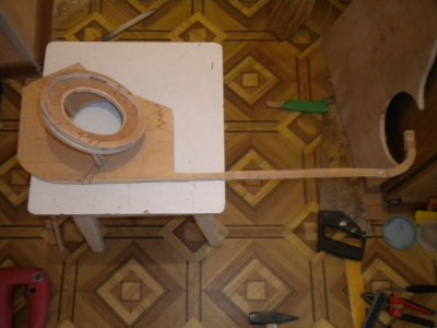

Вырезаем скелет из фанеры (в моём случае 10мм). Вырезать проще электролобзиком. Я работал им впервые, поэтому кольца под динамики получились убогие )) - кривые. Правда недостатки позже скрыл...
После того как детали скелета вырезаны устанавливаем кольца на штапики(подпорки) под тем же углом что и на заготовке из картона. Я прихватывал гвоздями.

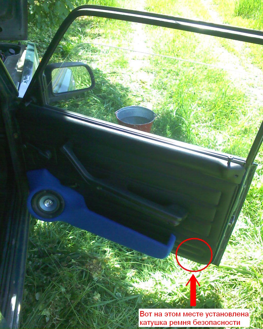

Советую примерять всё в машине с закрытой дверью, чтоб не получилось как у меня... (карман в подиуме подразумевался во всю дверь, но помешала катушка ремня безопасности, установленная на полу. Пришлось карман укоротить. На фото можно увидеть около закругления гвозди... Обрезал и сбивал.)

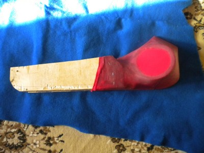

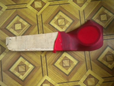

Берём хорошо тянущуюся футболку и обтягиваем скелет. Я начинал обтягивать с узкой части кармана к отверстию под динамик. Всё это дело я прихватывал степлером. Идеально натянуть не удалось как не пытался. Получалась складка, которую я убрал при помощи нитки с иголкой. На фотке видно шов (сверху над отверстием). При перетяжке другого подиума я его сделал снизу (шов). Как только обтянули сразу убираем при помощи канцелярского ножа излишки ткани. Затем наводим эпоксидный клей в пропорциях 10:1 с отвердителем и наносим тонким слоем. Сохнет быстро при правильном смешивании.
Как только высохнет нанесённый ранее клей, можно обтягивать по второму кругу. На этот раз шов я сделал внизу относительно отверстия. После снова обрезаем излишки футболки и наносим клей.

На всю дверь ремень безопасности мешает?

Prime писал(а):На всю дверь ремень безопасности мешает?
Где осталось свободное место на уровне подиума там мешает катушка.
Конечно, можно было бы попробовать сузить карман подиума в этом месте.... Но меня такой вариант не привлёк.
