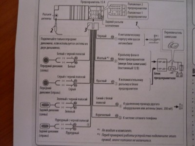

Здравствуйте. Скажите кто знает, можно ли подкючить к магнитоле jvc kd-g347b усилитель, или нет. http://www.auto-magnitola.ru/auto/model ... e=KD-G347B вот ссылка где её можно поглядеть, и инструкцию там же можно посмотреть. Заранее спасибо.
Поправочка: В магнитоле нет RCA выходов (но выхода на 4 колонки), а в усилителе есть (4 входа тюльпан).

igor1988
можно,если на усилке есть высоковольтный вход

igor1988 писал(а):Здравствуйте. Скажите кто знает, можно ли подкючить к магнитоле jvc kd-g347b усилитель, или нет.
да!
Rush писал(а):igor1988можно,если на усилке есть высоковольтный вход
у нее есть пара выходов!

dia-v
Напиши как.

LOL мда... обшибся) везде линейники есть, а по факту их нет, хотя была такая... в правом верхнем (над ISO) углу торчали из корпуса 2 кабеля с рса разъемами)

igor1988
а на усилке с другой стороны разъемов больше нет? если нет,то придется покупать конвертер из обычного сигнала в линейный, или усь менять, или магнитолу )))

Непрочитанное сообщение igor1988 » Вт май 01, 2012 9:08:59
Rush
Там выхода на колонки только. Ну и питание. Походу магнитлу надо менять LOL

Спасибо я знаю. Мне бы кто подсказал как подсоединить магнитолу к усилку, если это возможно вообще. :hmmm:

igor1988
продаются конвертеры с сигнала высокого уровня на низкий. Вроде можно и самому спаять...
Можно еще конечно расковырять магнитолу и найти сигнал до усилка и оттуда уже вывести линейный
