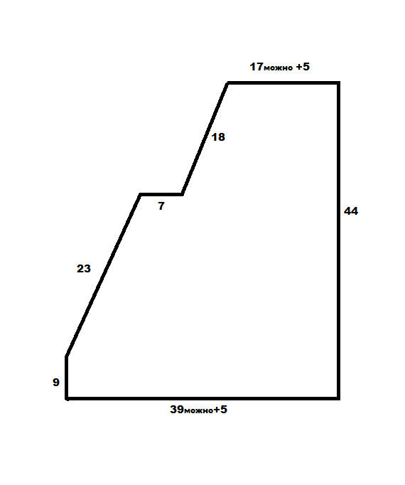

Помоги рассчитать корпус для Hyundai Accent. Примерные размеры ниже. Это примерно!
Может что подскажешь!?

фигня получается какая то, хитрый порт тебе поможет, иниче такой плоский короб может быть только закрытым ящиком.

ну по тем размерам что ты скинул можно набрать 87 литров грязными. порт гдетото 20 литров дин 5 л и остается 62 литра чистыми. двенах легко помесщается.. только беспокоит установочная глубина дина.
Как Я понял, сначала нужно взять дин :yes: А уже после начинать "танцы с бубном". А глубину можно будет и увеличить.

ну тогдабы и верх увеличить на 100мм

Щас взял картон и вырезал боковую стенку со всеми размерами, ну +\-.
Вот что получилось
А дин можно так поставить

можно сделать все что захочешь, главное чтоб получилось.
а так сначало надо дин купить и усилок, и уже потом смотреть на короб. щас можно выяснить только максимальные габариты которые влезут.
ну грубо говоря двеншка влезет без проблем, а вот пятнашка надо считать обьем.

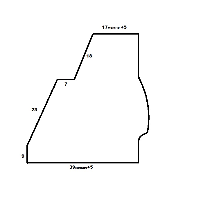

Вопрос ради интереса.....
А вот с этим можно что-нибудь придумать??? :hmmm:
6 Ом
