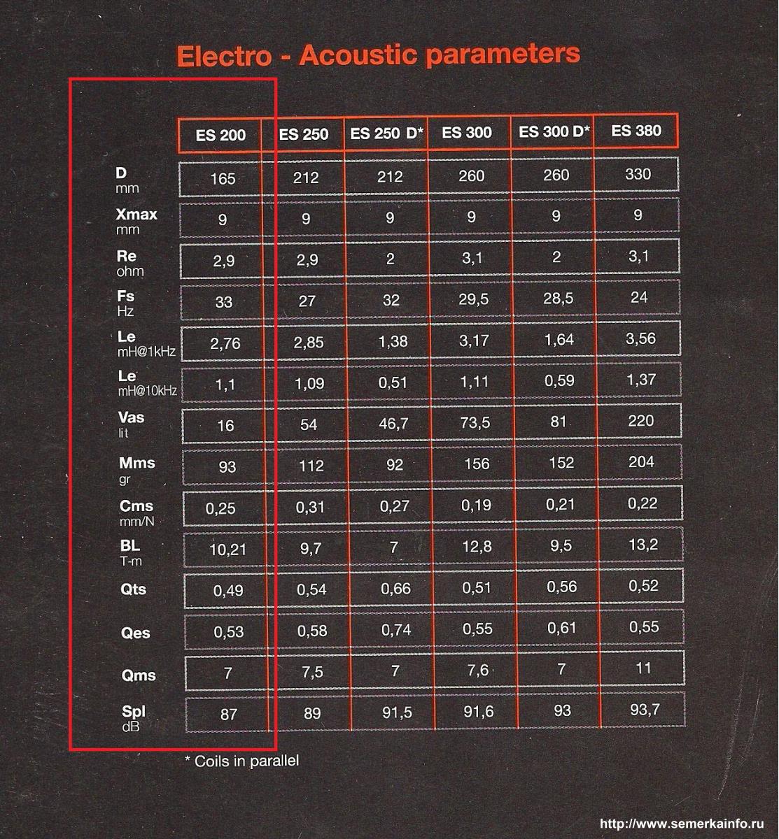

Посоветуйте с объемом и типом ящика Hertz ES200
Параметры(обведены красной рамкой):
Сообщения: 20011
Re: Выбор и установка Сабвуфера
Непрочитанное сообщение Medved@790 » Вт янв 08, 2013 3:27:50
даж не знаю, литров от 18 в ЗЯ и на уменьшение слушать.
