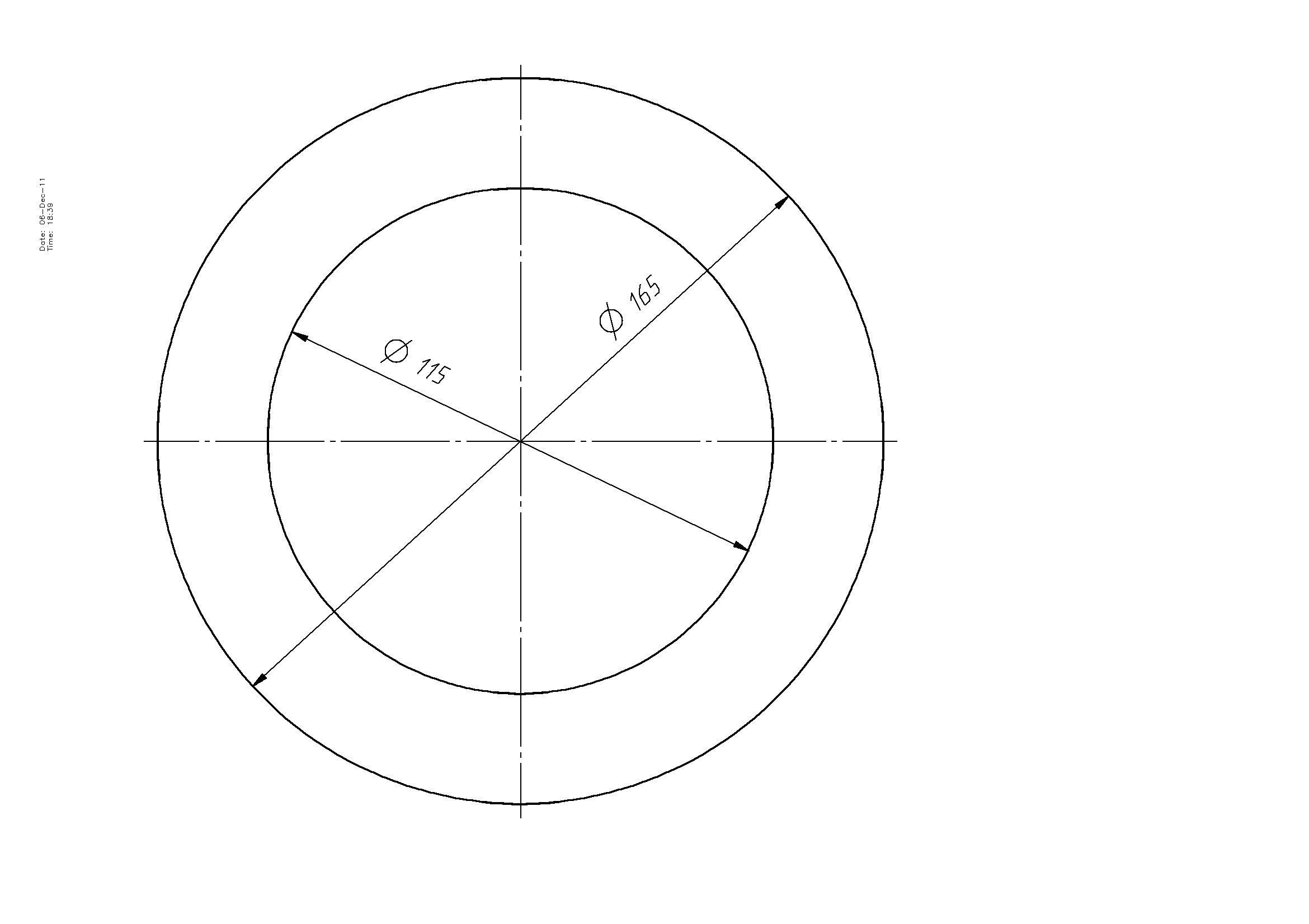

Приветствую всех любителей, энтузиастов, самодельщиков! Предлагаю вашему вниманию свою работу по изготовлению акустических подиумов в передние двери, для наших классических авто.
Перед началом работ, естественно проштудировал Интернет по этой теме. Много интересного, но во многих работах не понравилось то, что предлагалось работать с монтажной пеной, эпоскидкой, а в некоторых ещё и шпаклевка и покраска.
Выделяю следующие плюсы своей конструкции:
- Низкая цена (многие материалы доступны в виде старой мебели, как в моем случае, либо просто остатки стойматериалов);
- Деревянный полый корпус. Внутри остается достаточный акустический объем. Да и сам материал – дерево, благоприятнее в таких случаях, чем пена и стеклопластик;
- Перед изготовлением усё было спректировано в системе 3D моделирования Unigraphics NX4. А значит, что при сборке и установке будет минимум подгонки и нестыковок, разве что из-за неточностей при изготовлении.

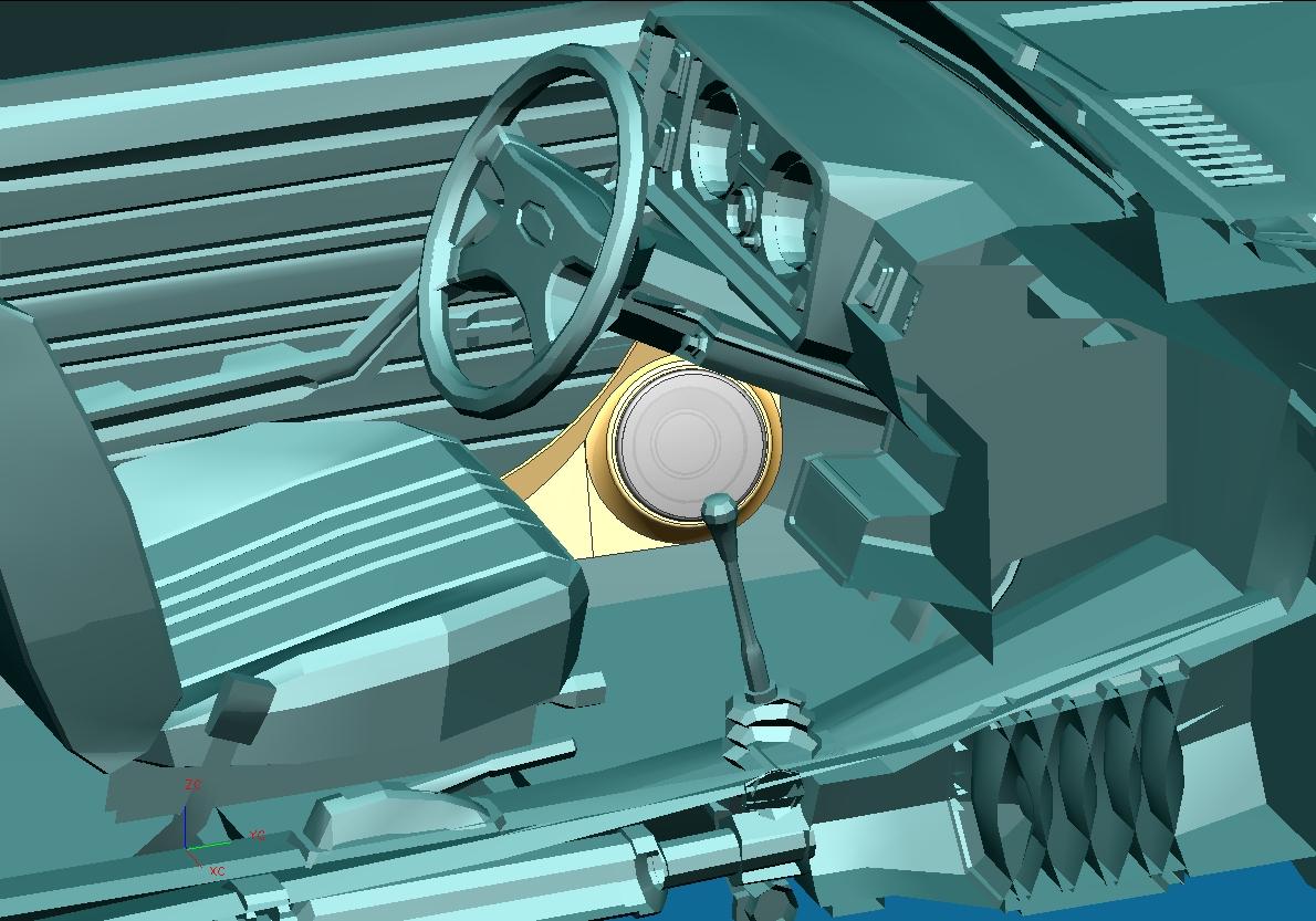

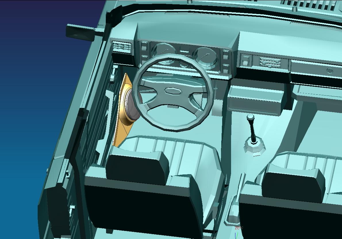

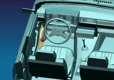

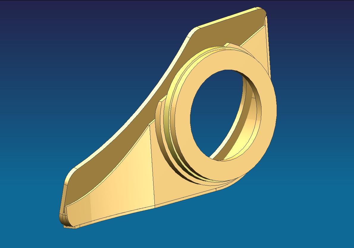

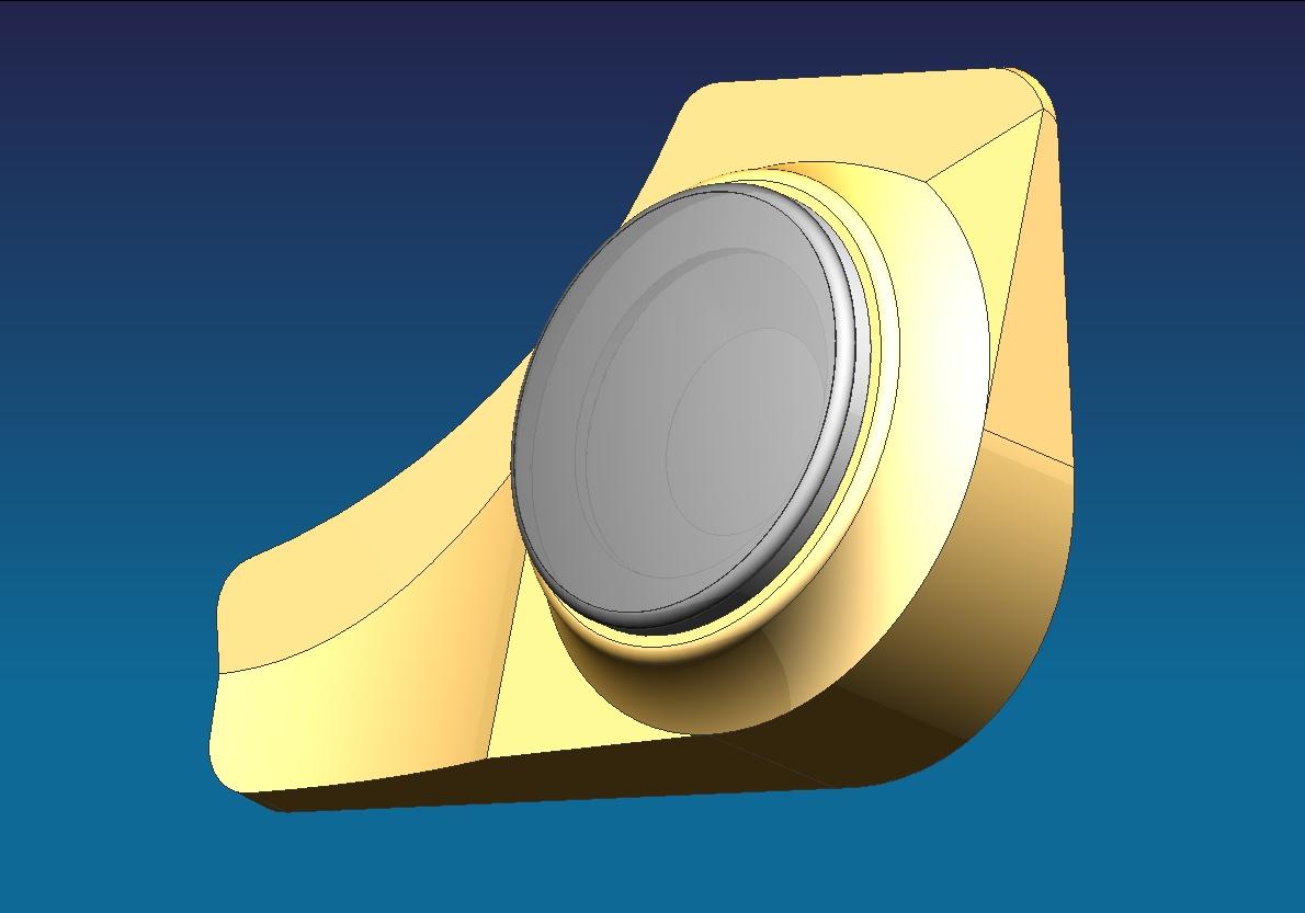

Когда-то мне досталась, из уже неизвестных источников, 3D модель пятерки в программе Unigraphics NX4! Вот здесь то она мне и пригодилась. Итак, вот что получилось в электронном виде:
1. Корпус. Оболочка.
2. Корпус с колонкой.
3. Сборка из деталей.
4. А так будет выглядеть после установки в машине

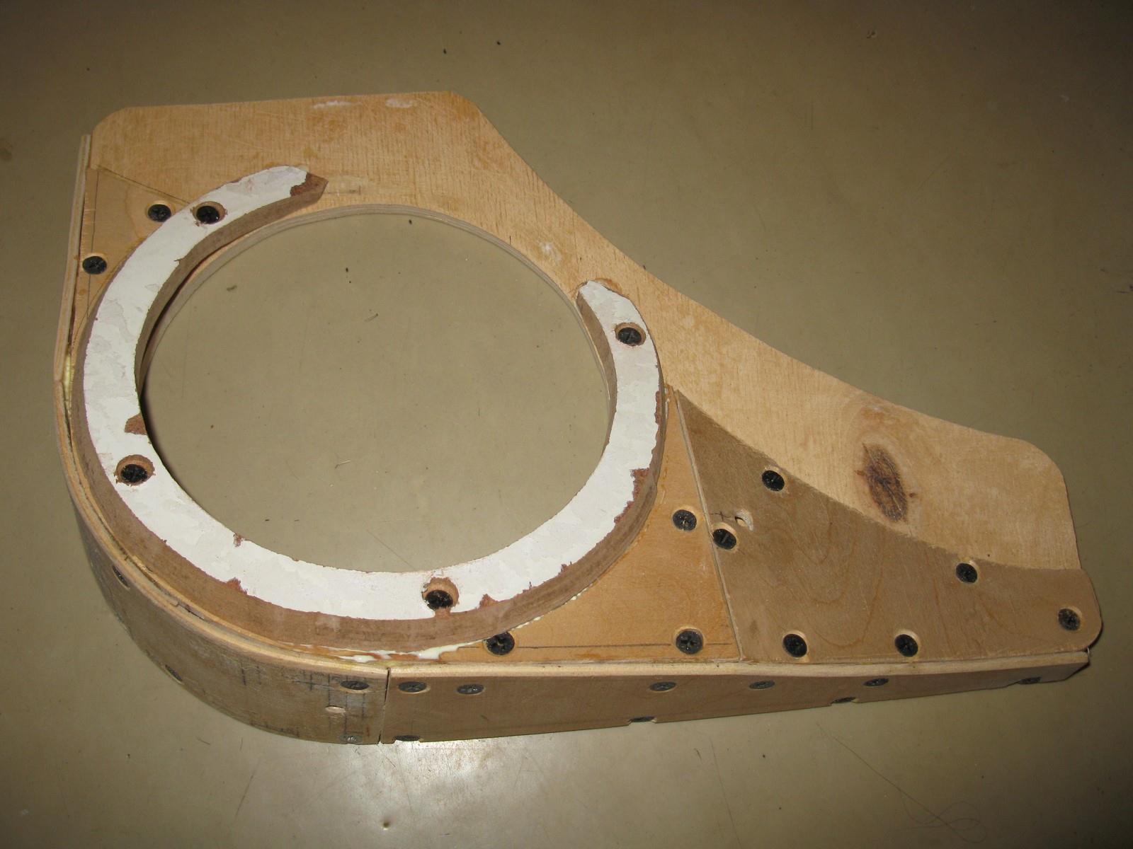

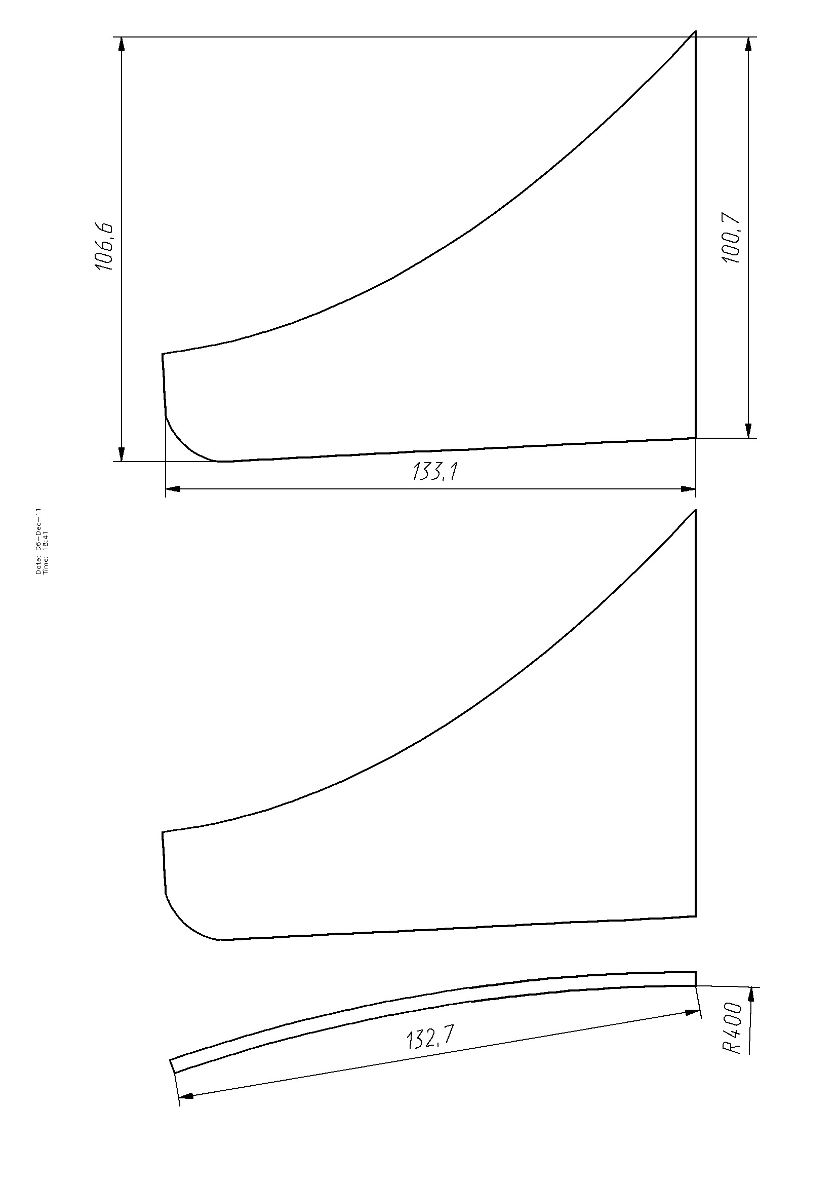

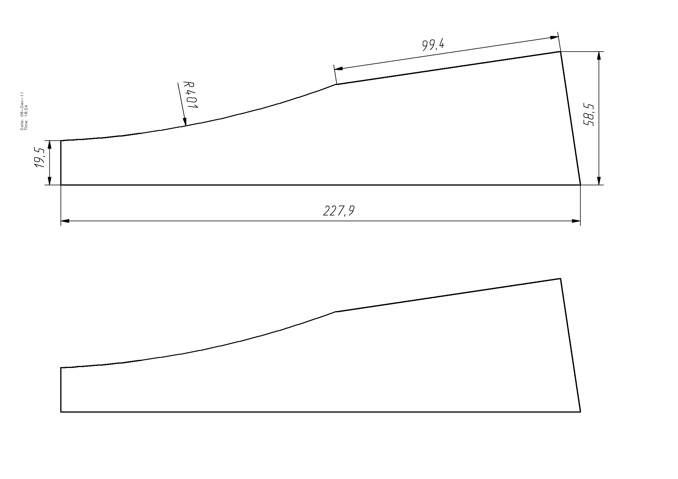

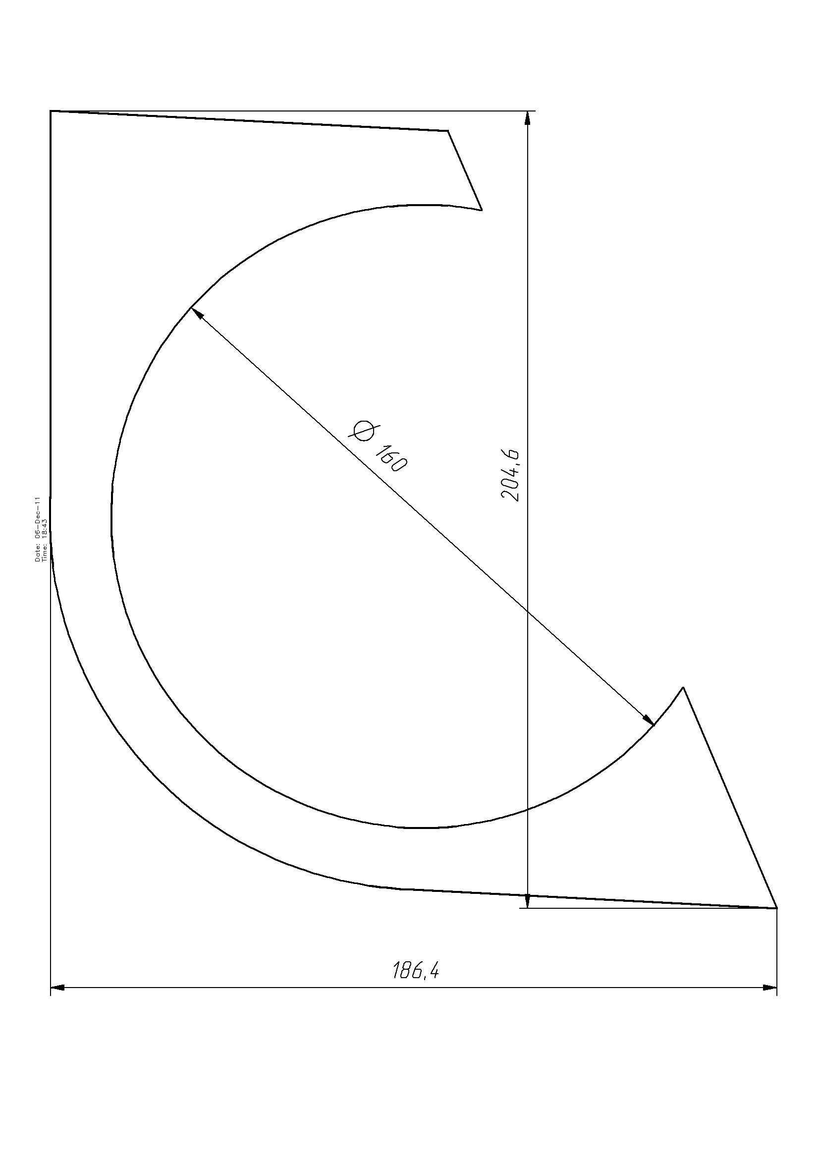

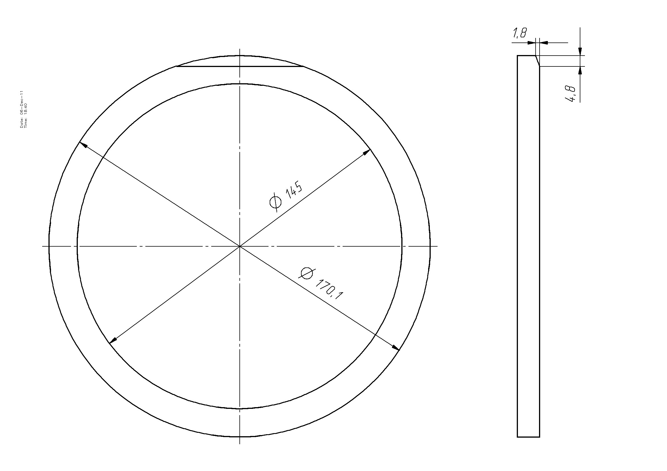

Далее распечатываем чертежи на бумаге. Приклеиваем на фанеру и вырезаем по контуру при помощи нашего дешевого инструмэнта.

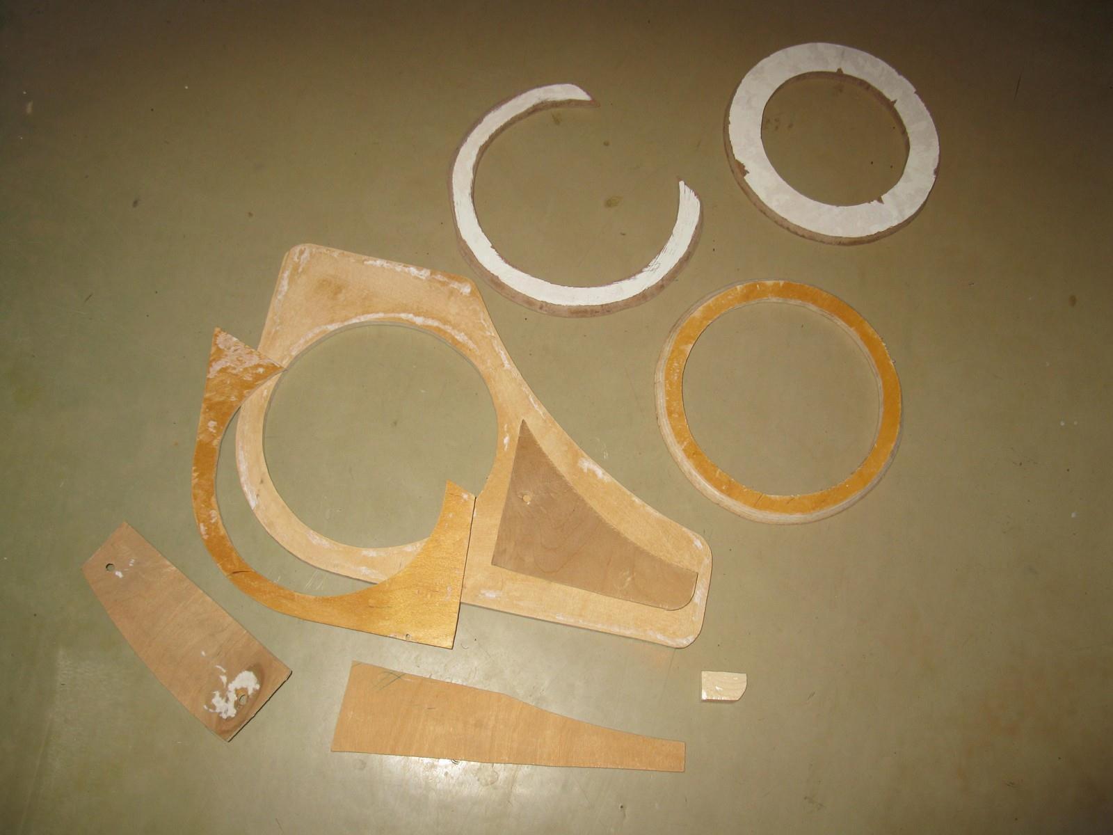

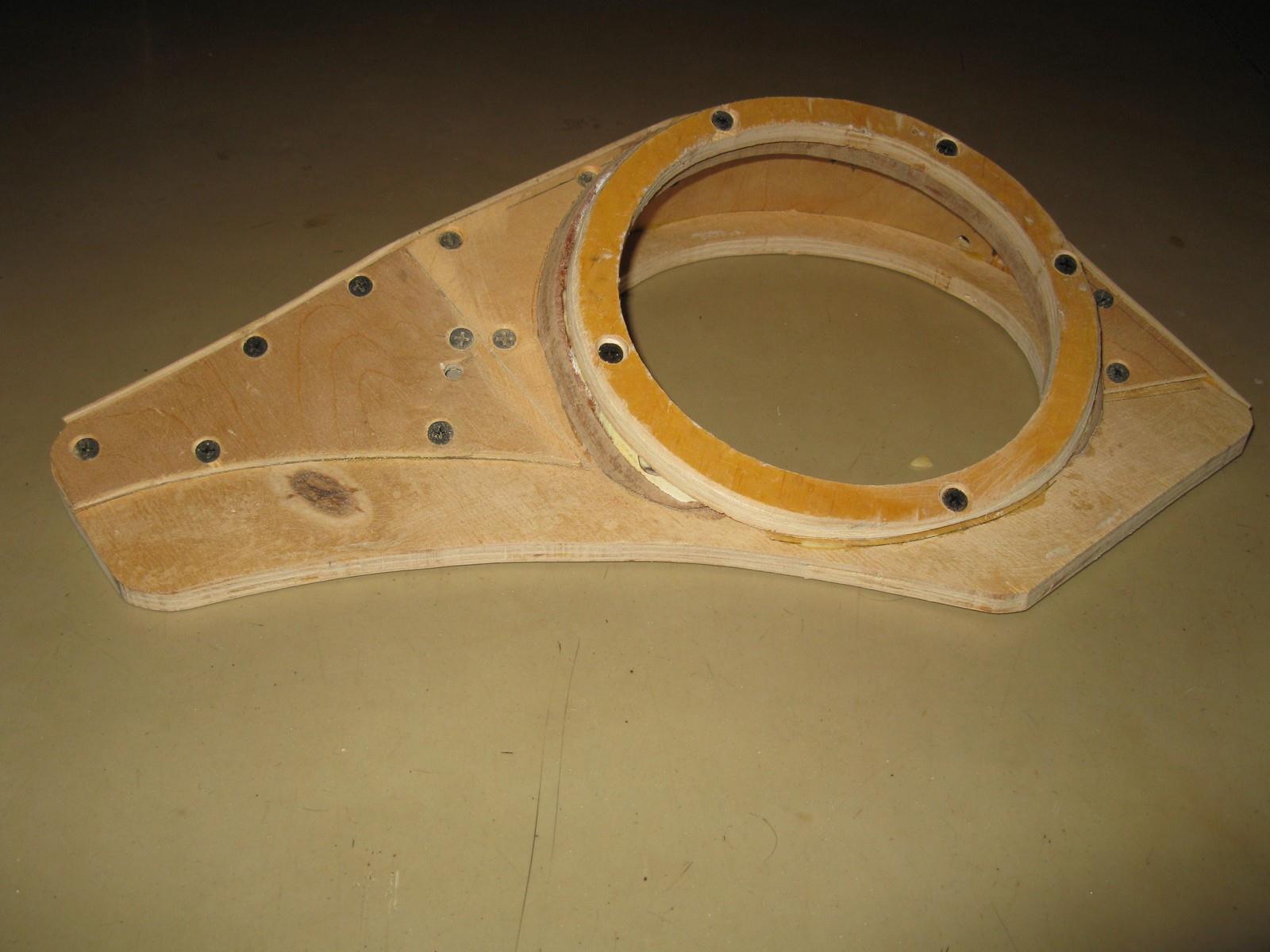

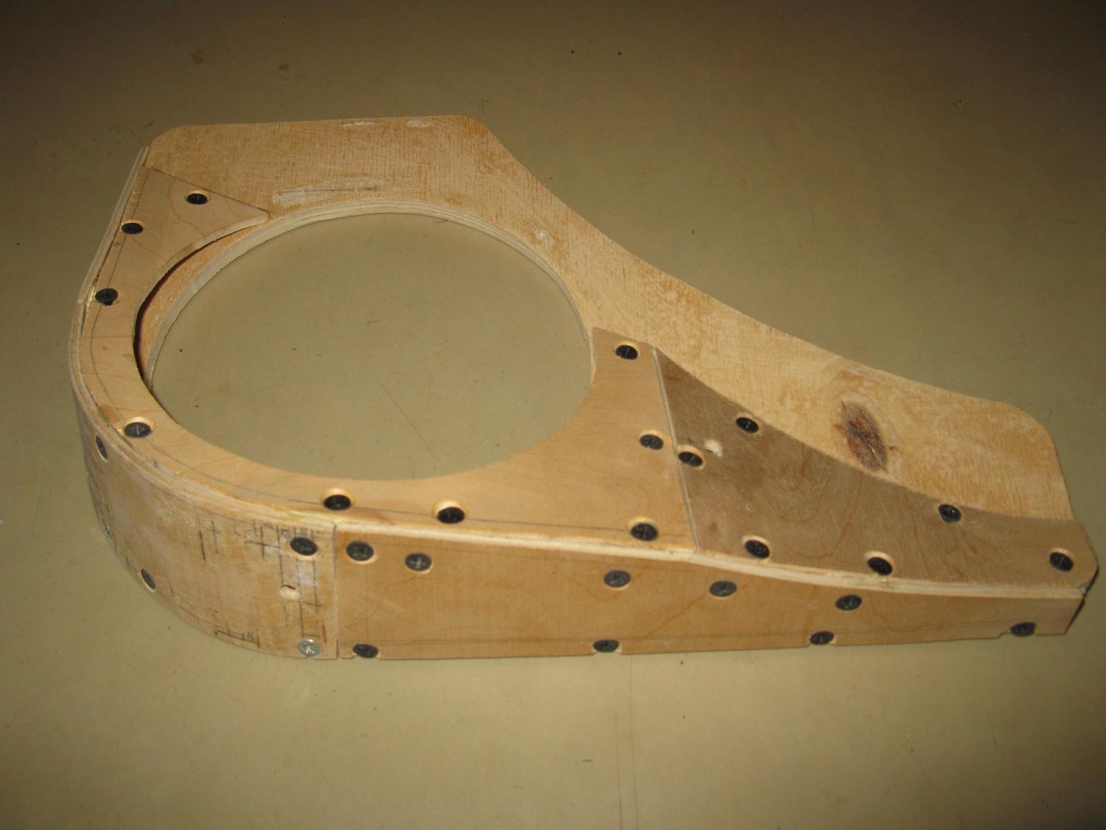

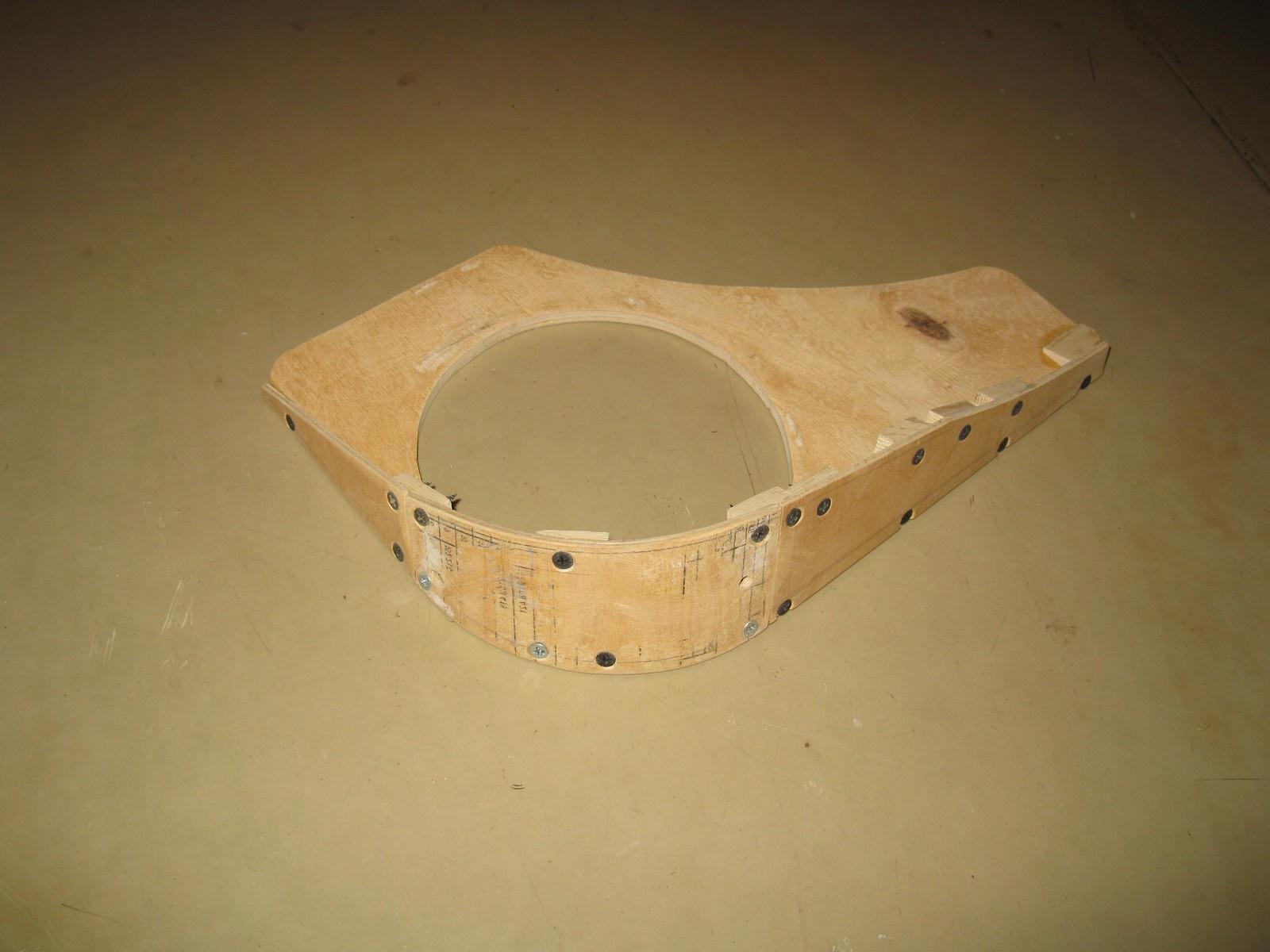

Теперь все тоже самое, только по-настоящему:
1. Детали
2. Сборка поэтапно

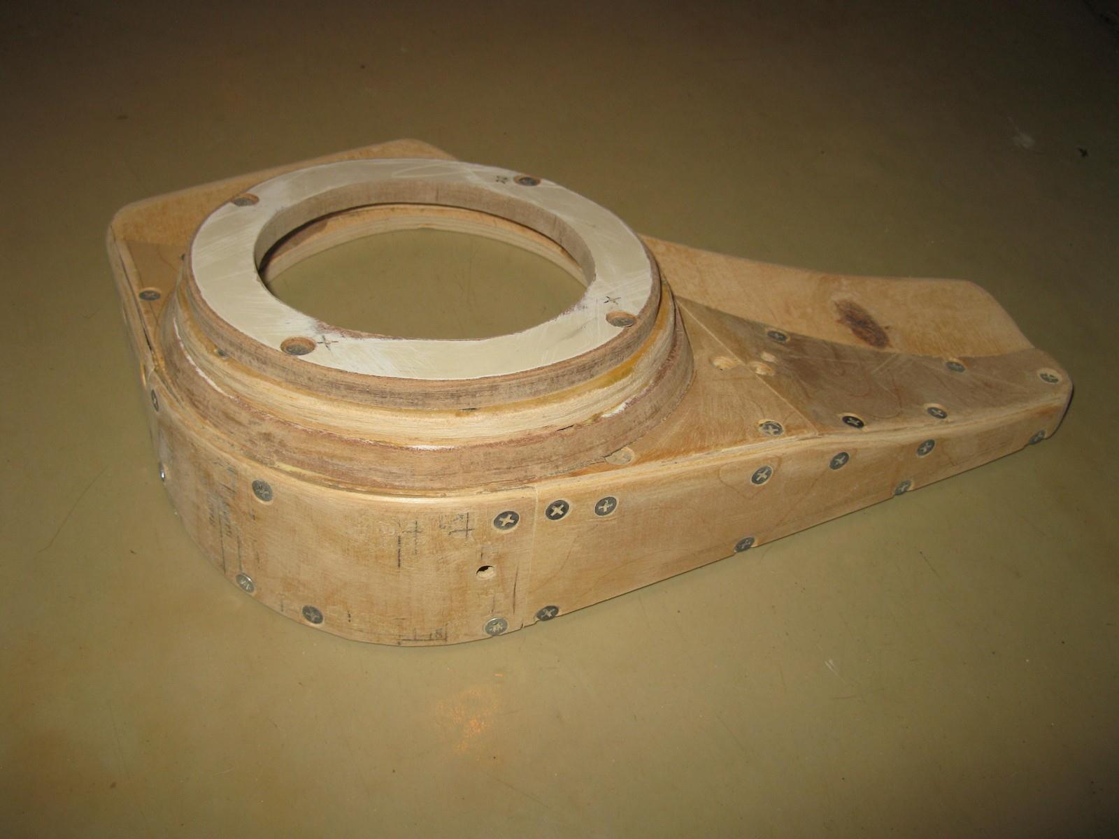

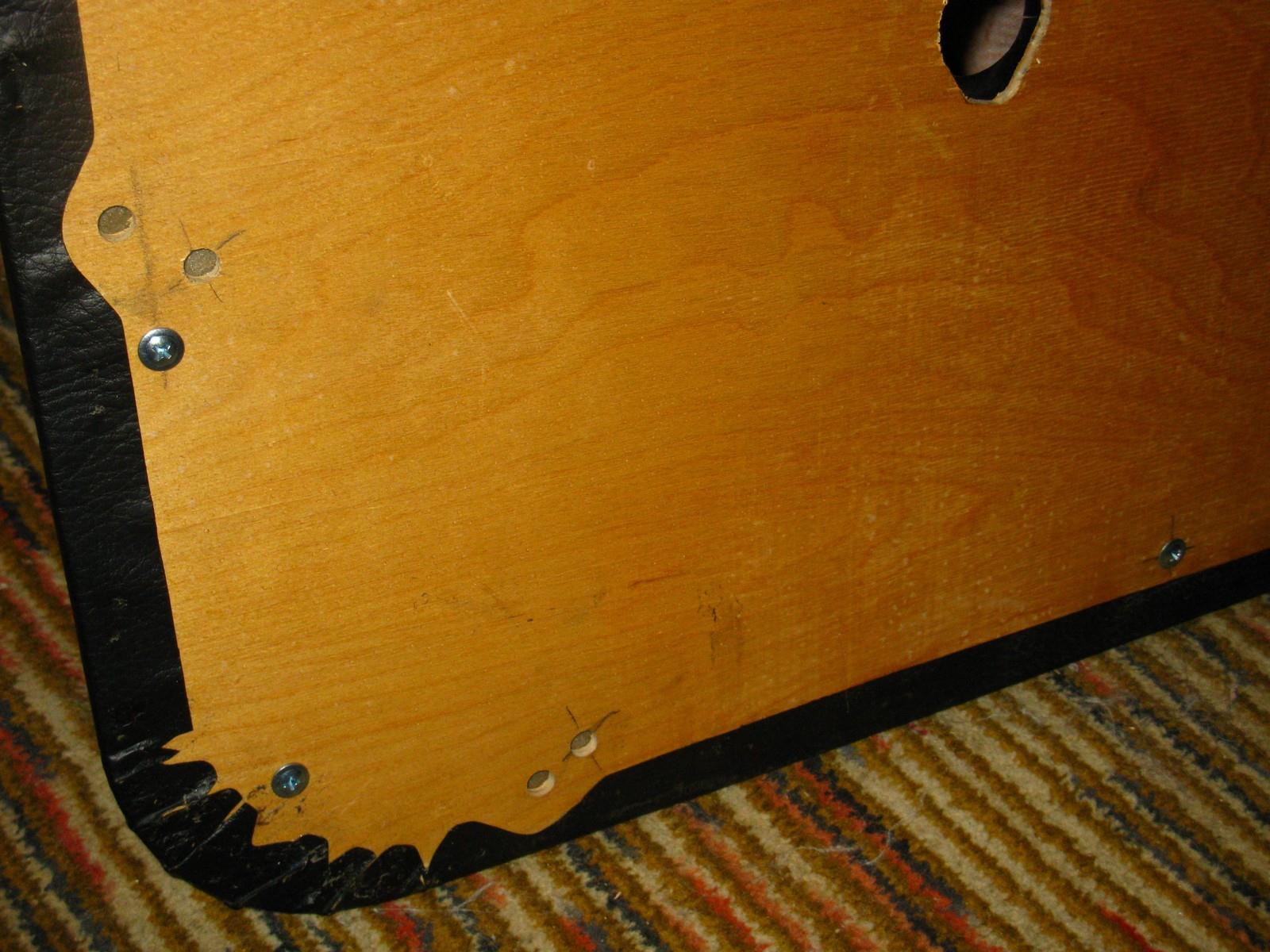

Единственное, что делал по месту – это сверлил отверстия под саморезы сверлом 3 мм, затем делал фаску сверлом 6 мм. Здесь нужно аккуратнее, если немного перестараться, можно легко профигачить насквозь 
С обратной стороны, для соединения деталей использовал деревянные брусочки.

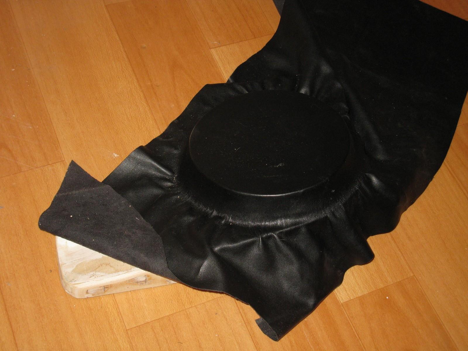

Теперь немного о том, как согнуть фанеру! Сначала по габаритам детали вырезаю прямоугольник. Потом готовим шаблон, по которому мы и обогнем деталь по нужному радиусу. В качастве шаблона использую деревянный брусок шириной 30 – 40 мм. Сбоку на нем рисую дугу, радиусом на 10 % меньше нужного радиуса (потому что после высыхания фанера немного распрямится), затем по этой дуге провожу спил. Тем временем на плите стоит кастрюля, в которой кипит вода и ждет погружения туда, предварительно подготовленного прямоугольничка из фанеры, который предстоит гнуть. Выбор кастрюли для опытов рекомендую заблаговременно согласовать с супругой, мамой и прочим компетентным женским населением, не то – заругають! Варить фанерку нужно около 3 минут. После этого она будет неплохо гнуться в разные стороны с течение последующих 5 мин. Далее огибаем брусок-шаблон и прижимаем на нем саморезами через стальные пластинки или деревянные рейки. Это нужно что бы получить равномерное прижатие.
Теперь оставляем сохнуть примерно на сутки, но у меня лежали двое суток. И только тогда, как все высохнет, мы их снимаем и вырезаем по нужному контуру наши детали. Если же вырезать детали по контуру, когда они еще плоские, а потом гнуть, то из-за неравномерной ширины, они могут неравномерно согнуться при высыхании. Поведет.

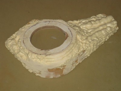

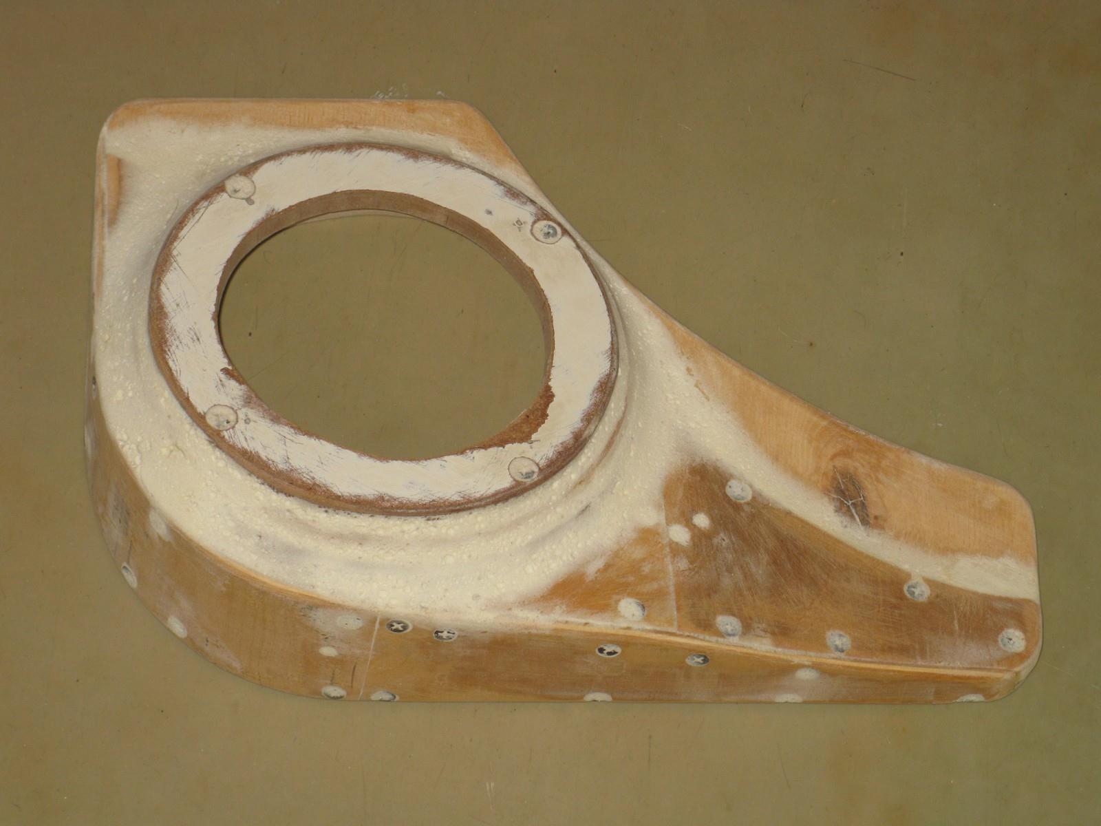

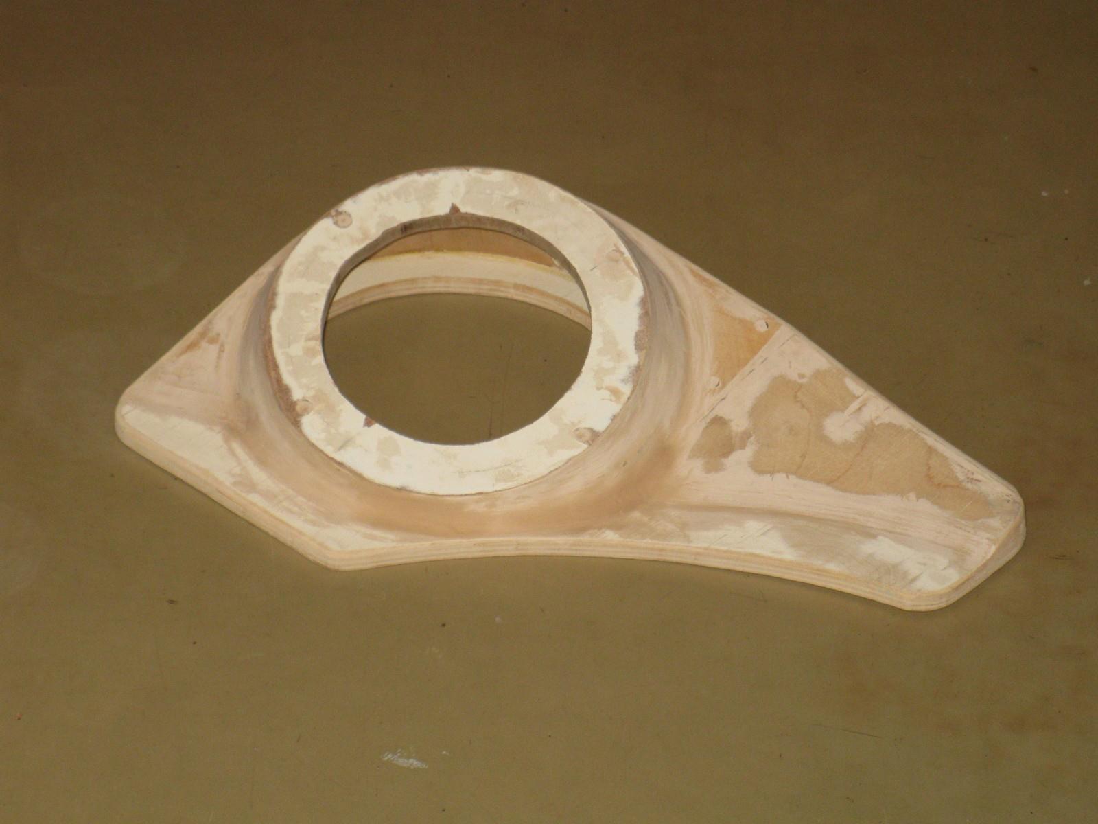

3. Теперь осталось сгладить неровности и выполнить плавные переходы.
Это можно сделать при помощи монтажной пены либо шпатлевки по дереву. Правый подиум доводил при помощи пены:
Пена получается плотнее, если её выдуть, например, в ведро с водой и размять руками. Рекомендую перед тем как наливать в ведро воду расправить в нем полиэтиленовый мешок для мусора, а перед тем как мять руками – натянуть на них резиновые перчатки. Если этого не сделать, то потом не отмыть не ведро не руки. В итоге - снова ругають и т.д.
После высыхания благополучно нанесенной пены руками в перчатках, шкуркой счищаем лишнее. Довольно неплохо обрабатывается!
Левый подиум обрабатывал шпаклевкой по дереву. Рекомендую! Гораздо приятнее наносится, при помощи шпателя или просто кусочком плотного картона. Там, где необходим толстый слой, наносим в 2 слоя. Легко наносится, быстрее сохнет, легче зачищать да и гораздо меньше расход и в общем гораздо дешевле пены получается.

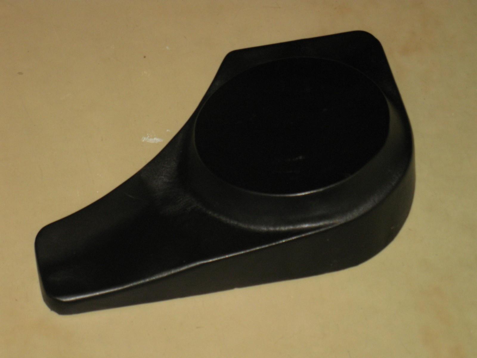

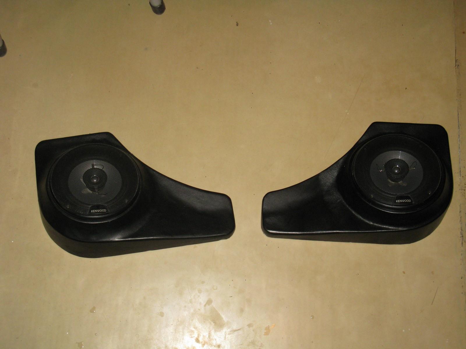

4. Последний этап – оклеивание
Слева подиум, который делал с пеной. Переходы более плавные. Есть мелкие косячки в виде неровностей и небольших вмятин местах под саморезы. Справа – обработанный шпаклевкой. Грани и переходы менее плавные и более четкие. По моему здесть все получилось идеально! Никаких косяков!!!

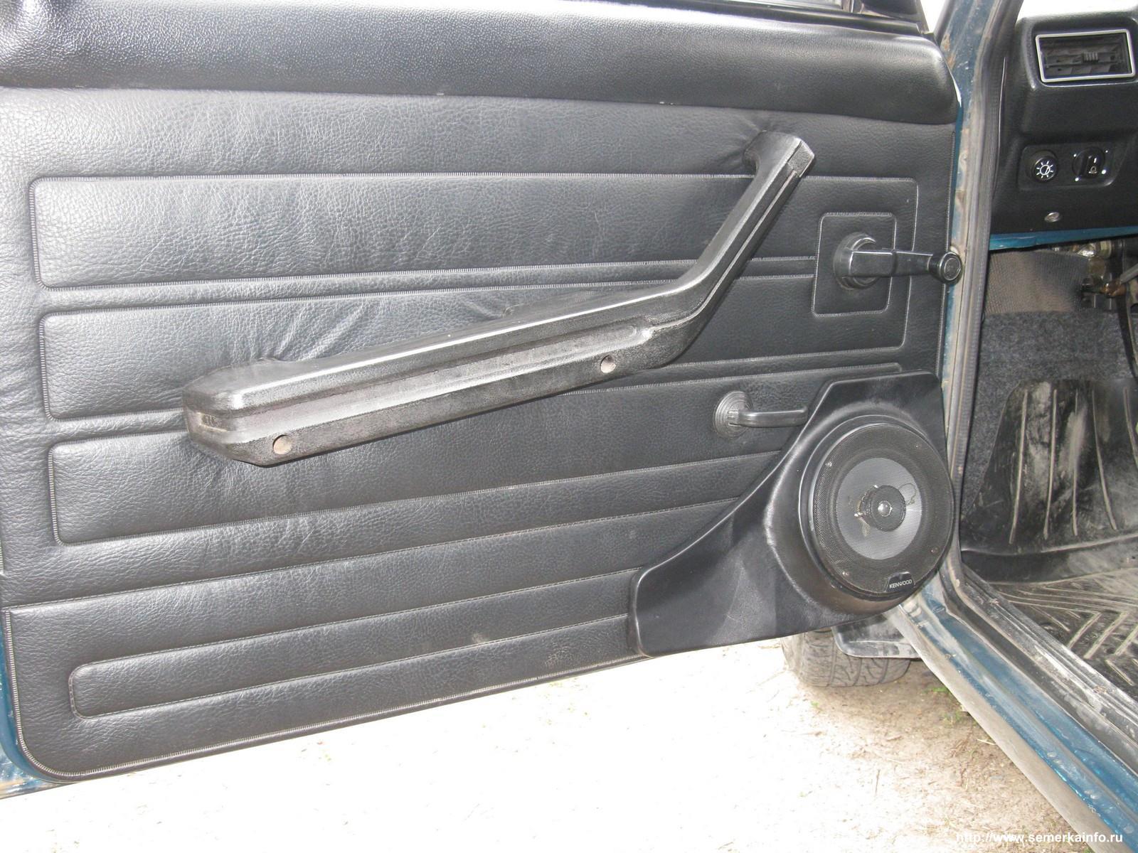

5. Установка на машину

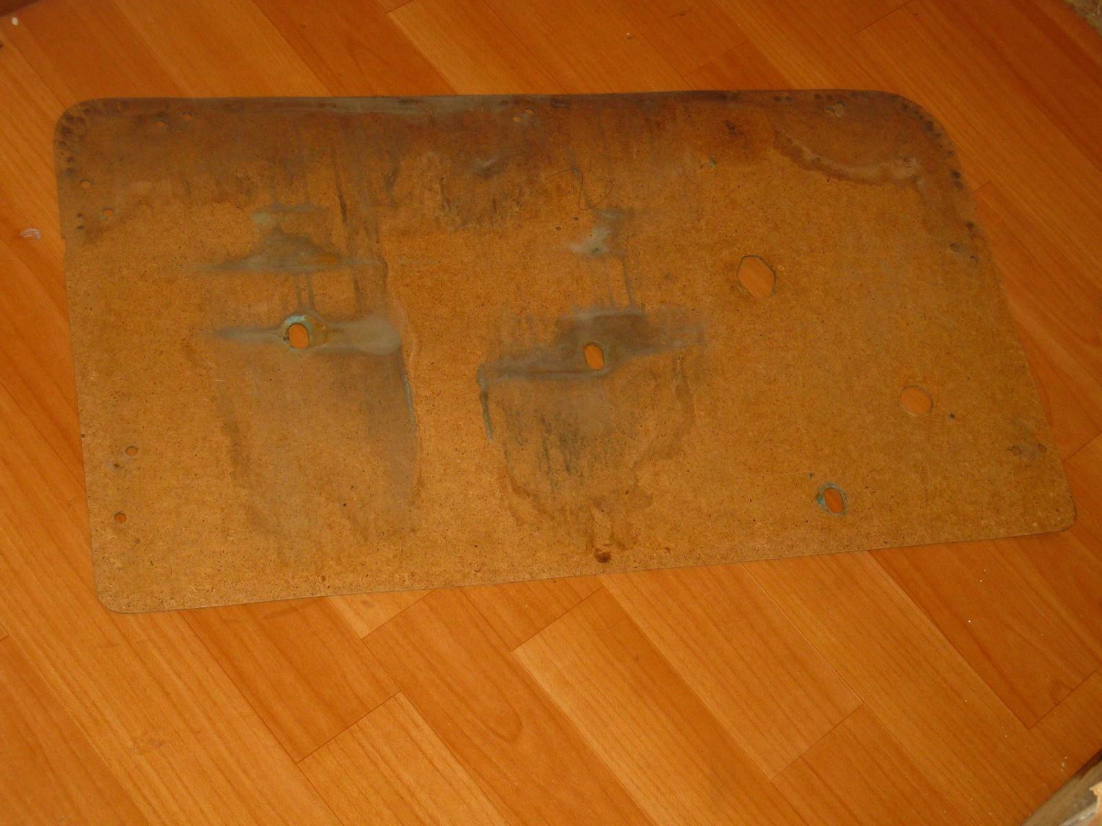

Предполагалось снять обшивку дверей и в обратной стороны закрепить саморезами. Но когда снял, то понял, что лучше заменить и эту фанерку..

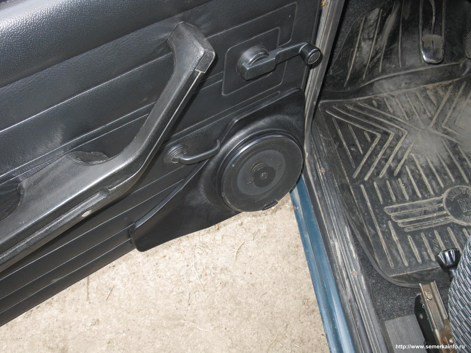

Так гораздо лучше:

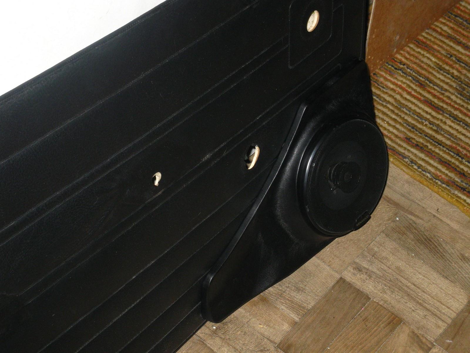

А вот уже после установки:
Когда вел провод, использовал купленную с магазине автозвука, резиновую гофрированную трубку, внутри которой провел провод ведущий от двери к кузову.
Установил туда колонки Kenwood 130 мм.
Ощущения. Конечно клёво! Ногам абсолютно не мешает. Звучит четко и довольно прилично. Сам процесс работы очень увлек и понравился, а результат еще больше!

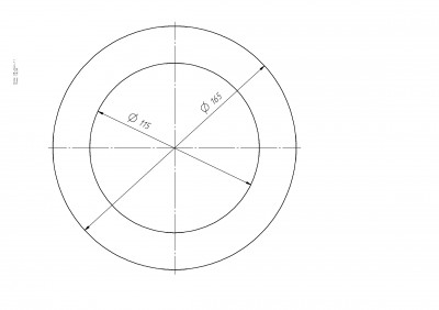

Если кому понравилась моя работа, можете скачать мои чертежи. Выкладываю сюда же:
fp-ring-02_sht1.tif
fp-ring-02_sht1.tif (48.02 КБ) 32014 просмотров
fp-ring-01_sht1.tif
fp-ring-01_sht1.tif (48.46 КБ) 32014 просмотров
fp-ring_sht1.tif
fp-ring_sht1.tif (36.06 КБ) 32014 просмотров
fp-detail-6_sht1.tif
fp-detail-6_sht1.tif (31.02 КБ) 32014 просмотров
fp-detail-5_sht1.tif
fp-detail-5_sht1.tif (38.34 КБ) 32014 просмотров
fp-detail-4_sht1.tif
fp-detail-4_sht1.tif (26.36 КБ) 32014 просмотров
fp-detail-3_sht1.tif
fp-detail-3_sht1.tif (26.17 КБ) 32014 просмотров
fp-detail-2_sht1.tif
fp-detail-2_sht1.tif (35.31 КБ) 32014 просмотров
fp-detail_sht1.tif
fp-detail_sht1.tif (37.75 КБ) 32014 просмотров
fp-basis_sht1.tif
fp-basis_sht1.tif (95.34 КБ) 32014 просмотров

Ferrum писал(а):можете скачать мои чертежи. Выкладываю сюда же:
картинки tif не отображаются.

и ещё, чертежи в tif не отображаются - это я заметил после. Позже переделаю в jpg, скину.

Ferrum писал(а):и ещё, чертежи в tif не отображаются - это я заметил после. Позже переделаю в jpg, скину.
да, похоже что не поддерживаются на форуме

studoss писал(а):множества деталюшек
что интересно, у вас 10 деталей, а у меня то 9 :D
Правда у меня без кармашков сделано, думал тоже и их сделать сразу, но ничто не помешает добавить и позже.
С моей штуковиной возьни, конечно, было много, но мне это было интересно!!! И во-вторых, у меня была цель постараться сделать всё плавно и красиво. Поэтому и понадобилось моделирование, которое заняло всего 2-3 вечера, по несколько часов. К тому же я по профессии работаю в такой программе, грех делать иначе :)
Там я прорисовал несколько вариантов, с правными переходами, с направленным наклоном динамика и т.д. Покрутил всё это, посмотрел и выбрал то, что больше понравилось. В этом и главный плюс - увидишь свою работу заранее! Если, конечно, получится это осуществить потом руками.

Когда чертежи в другой формат переделаешь?
Ferrum
Сообщения: 30
Зарегистрирован: Вт янв 17, 2012 20:17:41
Модель авто: ВАЗ 21053, ГБО "Atiker", БСЗ, ПТФ, 1999 г.в.
Откуда: Ростов-на-Дону
Поблагодарили: 4 раза
Re: Акустические подиумы 5'' в передние двери. 3D + ЧЕРТЕЖИ!
Непрочитанное сообщение Ferrum » Пн янв 21, 2013 19:27:32
Да сейчас вот возьму и переделаю..
Ferrum
Сообщения: 30
Непрочитанное сообщение Ferrum » Пн янв 21, 2013 19:41:07
ВОТ:

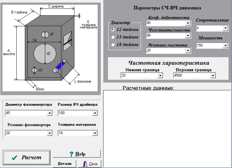

Я конечно не спец по музыке,но наличном опыте проверено и доказано:подиум под динамик должен иметь воздушные каналы с задней стороны.Он тогда лучше раскачивается.И звук четче и объемнее.
Ferrum
Сообщения: 30
Непрочитанное сообщение Ferrum » Чт фев 07, 2013 20:28:05
Всё верно. Ты говоришь о фазоинверторах - воздушных каналах предназначенных для движения акустических волн. Они создают резонанс на определённых частотах (зависит от их конструкции), этим создают мощный звук на тех частотах.
Вот, поюзайте прогу. Думаю будет интересно:
Качать ЗДЕСЬ
