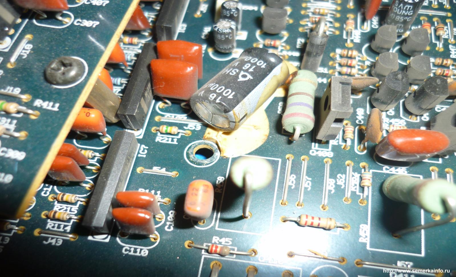

Непрочитанное сообщение ivaljan » Вт янв 29, 2013 12:17:07
Medved@790 писал(а):вскрывал?
до этого нет, после вскрыл

нет конечно, полярность не путал? надо вскрыть и посмотреть, хотя бы один диод на питании...не позволяет врубить питание при переполюсовке силовых проводов - мало ли чего.

ты вскрой и посмотри для начала есть ли явные признаки пробоя полупроводников и т.д., но скорее всего придется отдать в радиомастерскую раз полярность не путал.
