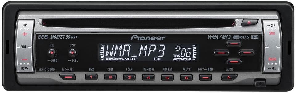

ну это я уже завтра посмотрю, а так треск возникает не всегда, но не зависит, работает ли движок либо нет и кочки не влияют, колонки подключены проводом с сечением 0.75, магнитола досталась на халяву от друга, он на своей 06 улетел с трассы (было осенью и пошел первый гололед, да и еще поворот был крутоват) в поле при скорости 160 км/ч и как то приземлился мордой в пахату (свечкой), у друга ни одной царапиныZayec писал(а):Sandro
Забыл я совсем про треск.
Если динамики исправны (подводящие тросики не изношены, катушка перемещается в магнитном зазоре свободно, не задевая за керн и магнит), то причиной треска может быть как слабая помехозащищённость магнитолы, так и неисправность помехозащищающего сопротивления трамблёра (имеет трещину, слабый контакт в посадочном месте), несоответствие номинала - они вроде бы разные для БСЗ и КСЗ. Прогар пластмассы бегунка тоже может быть, но тогда бы движок сбоил из-за утечки высокого.
Наводка по питанию также должна устраняться надёжным и правильным подключением - выбор проводов достаточного сечения, выбор точки подключения + и массы.
Для более точного определения путей устранения проблемы обычно рекомендуют определиться с характером треска. Если он пропорционален частоте вращения двигателя - то скорее всего это связано с ВВ напряжением, а если треск возникает при езде по кочкам, хаотично, то вполне возможен просто банальный непропай в схеме магнитолы.

Ну, так после удара внутри всё что угодно может быть - трещина в плате, массивные детали (конденсаторы по питанию) смещены и имеют плохой контакт в местах пайки. Надо бы смотреть "на кресле"Sandro писал(а): Pioneer DEH-2800MP, после удара
