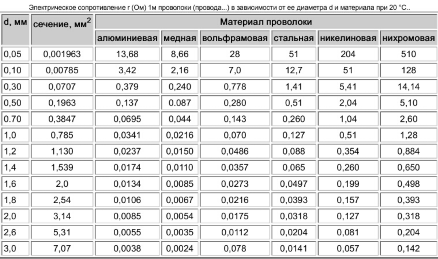

Ставь 8-10 квадрат и не парься. У меня усилитель примерно такой же, не жалуюсь. Четыре провода по 1,5 ил 2,5 (не помню уже) заложил и все отлично. Больше удели внимания изоляции плюсового провода.
На максимальной мощности уже на самом аккуме просадка больше, чем в проводе потеря.

у меня на усилке стоит предохранитель на 40 А.
не получится ли так, что провода в 8 квадратов будут слабже, чем предохранитель?
это же черевато...

Ну вот еще таблицу глянь. По закону Ома можно посчитать, какая мощность уйдет на нагрев провода.
