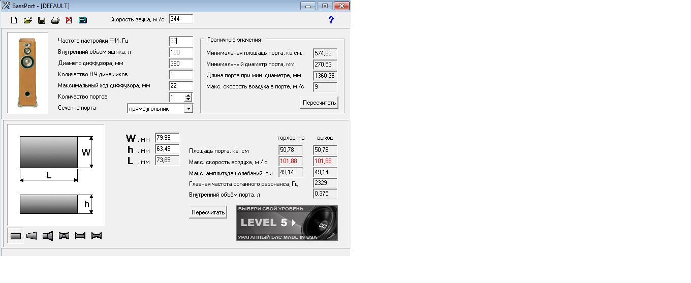

Почитал в басс порте, ерунда получается какая-то!
А провода от сварки пойдут? Квадратов 50 70?

BBrother
порт у тебя указан как 79мм на 63мм итого 50квадратов. изза этого и ерунда. введи корректные цифры.

А какая скорость воздуха будет нормальной?
если делать что бы это значенме было не красным, тогда длина получается 2 метра! :confused:

Непрочитанное сообщение Bemrik » Пт дек 30, 2011 6:46:19
BBrother писал(а):сли делать что бы это значенме было не красным, тогда длина получается 2 метра!
делай так чтоб было в районе 10м/с скорость в порте.
