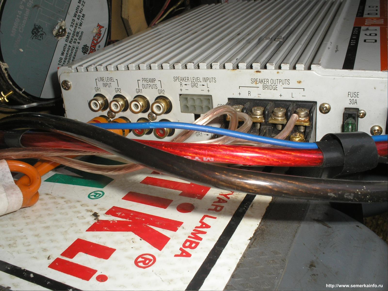

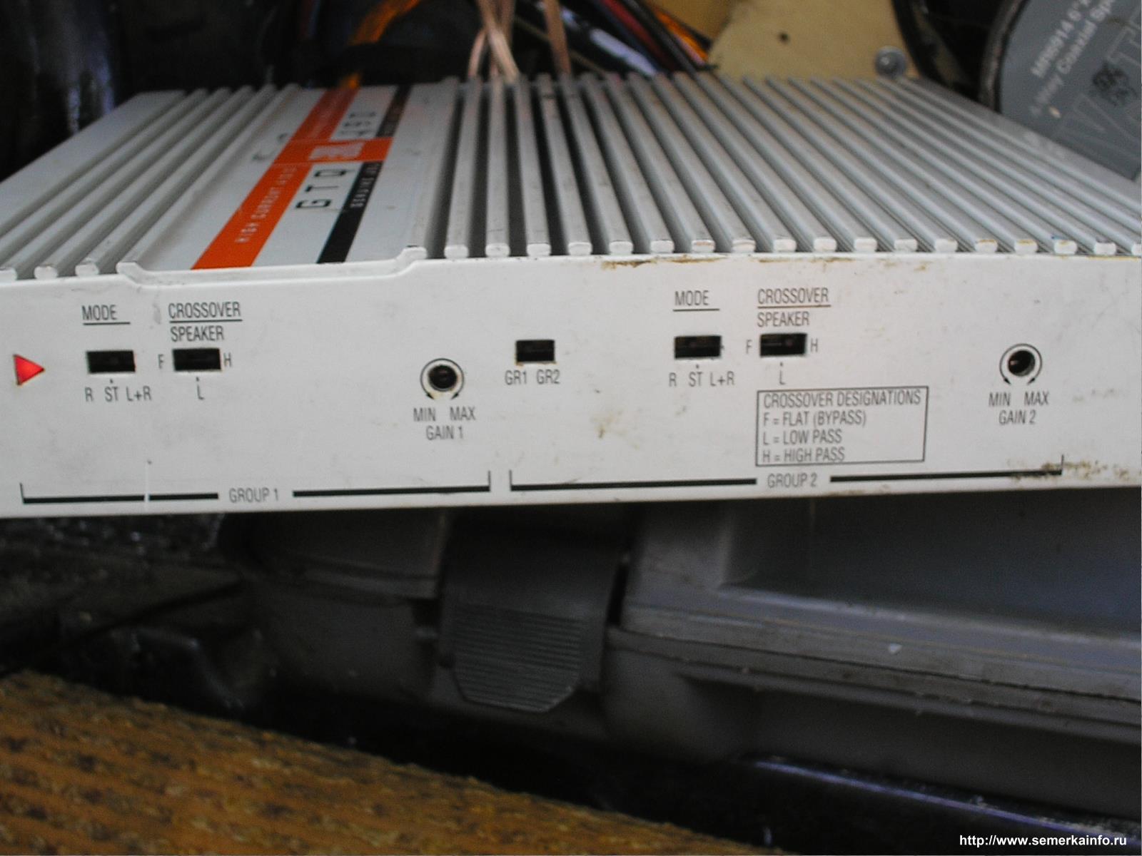

а зад усилка сфоткай,там где настройки
Сообщения: 5506
Поблагодарили: 240 раз
Re: подключение усилка
Непрочитанное сообщение Сусанин » Вт май 10, 2011 10:10:03
Rush
вобщем, не дождавшись советов пошел , и таки настроил)))
заодно и фоткал
дело было в том, что на одну сторону ГЕЙНа больше навалил, выровнил - проблема решилась, остались другие вопросы :question:
настройки
подключение

:clap2: ну бывает, вот скажика еще, что такое MODE? и GR1-GR2
Zayec
Сообщения: 5754
Откуда: Рязань
Благодарил (а): 77 раз
Поблагодарили: 300 раз
Непрочитанное сообщение Zayec » Вт май 10, 2011 14:44:53
Сусанин писал(а):что такое MODE? и GR1-GR2
Дык там же написано -
R(RIGHT) - ST (STEREO) - L(LEFT)+R(RIGHT)
и
GROUP1 - GROUP2
Я так думаю. А нету штоле мануала на него?

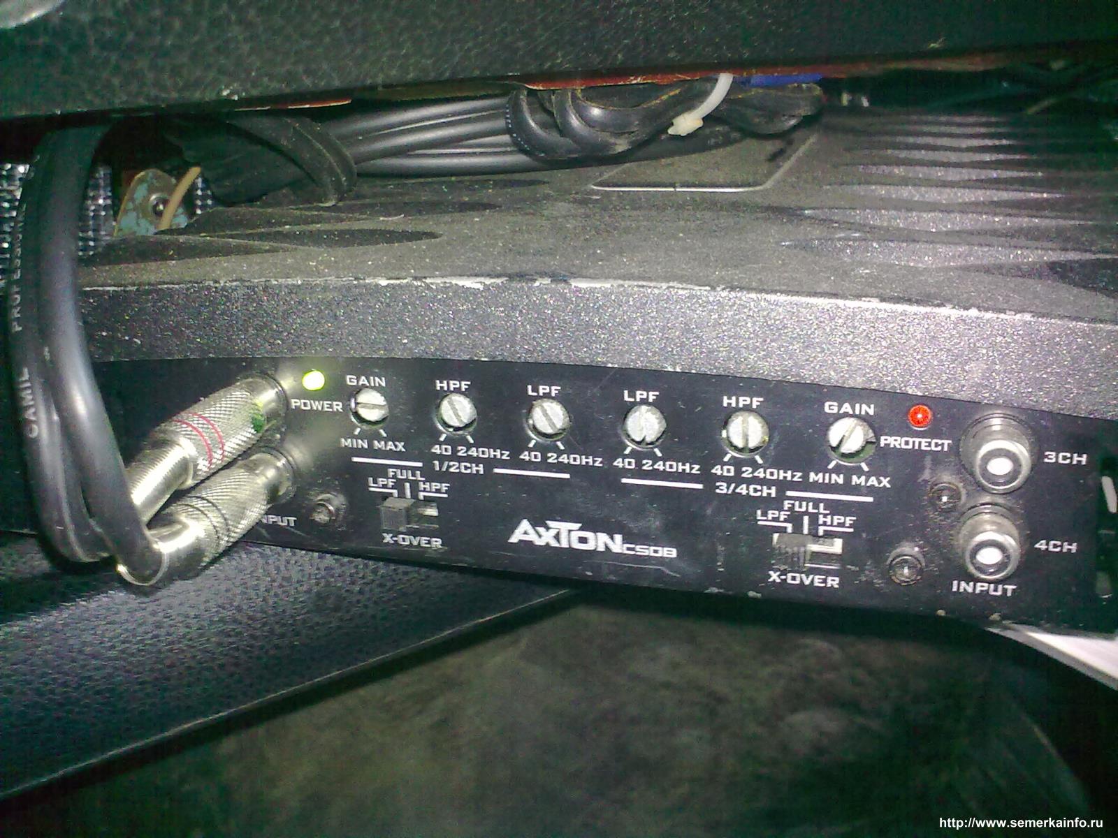

Сусанин писал(а):написано то написано, для чего эти функции,как их ползовать, мануала нет, куплен с рук, я 4й хозяин, усилок по легенде с америки, завезен в какой то тачке :fear:
Простите за вмешательство. На фотке мой подключеный усь. GAINE - общая громкость канала,моста(как говорят наши торгующие электроники:"при подключении: по часовой стрелке до конца, а потом минут на 10-15 назад отвернуть"). Мой переключатель "X-OVER" соответствует Вашему ""crossover speaker"(с отличием, что X-OVER -это бассфильтр). На нём f(full- работает без фильтров),h(high"HPF" - подрезает средние и нижние частоты),L(low"LPF" - режет верх и середину). Т.е. для подключения саба: mode-> st, crossover-> L, gaine - по часовой стрелке до конца, а потом минут на 10-15 назад отвернуть(запас).

printer77 писал(а):gaine - по часовой стрелке до конца, а потом минут на 10-15 назад отвернуть
это совершенно не верно.
гейн крутим на слух до появления искажений(при отключённых твитерах, иначе неуслышиш)

что же такое ГР1-ГР2 :question:

У тебя на второй фотке(там где входы-выходы), вродь написано ГР1, ГР2. Если можешь пересними, чтобы все подписи было видно.
Rush
Сообщения: 3590
Откуда: Донецк
Поблагодарили: 131 раз
Непрочитанное сообщение Rush » Ср май 11, 2011 8:50:44
переключение между группами,только вот что оно дает... :hmmm: среднее положение есть?
Сообщения: 5506
Непрочитанное сообщение Сусанин » Ср май 11, 2011 11:30:29
printer77
не получится, он у меня хитро висит, и надо очень изогуться в багажнике чтобы сфотать, а снимать его жутко неохотаRush
среднего нет
printer77
Сообщения: 10
Зарегистрирован: Пн ноя 01, 2010 10:44:38
Модель авто: ВАЗ-2107
Откуда: Чернигов
Непрочитанное сообщение printer77 » Ср май 11, 2011 13:12:42
выходит может работать либо одна либо другая половина уся? :wacko: два моста не включишь, 4 динамика не включишь.. ересь получается...
тогда и выходы из майфона нужно тыкать в одну группу(на ф.2 в разных группах).
Rush
Сообщения: 3590
Откуда: Донецк
Непрочитанное сообщение Rush » Ср май 11, 2011 13:15:30
может переключатель включает группу а вторая отключается и звук идет как есть,минуя фильтра?
