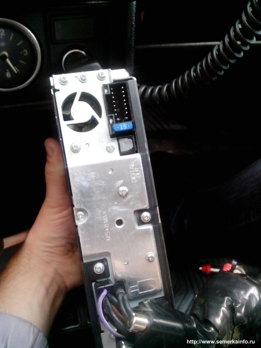

Всем привет.
Была в моей тачуне магнитолка сони старенькая кассетная. Махнулся я не глядя на магнитолу дживиси более современной эпохи.
Возник вопрос с подключением её, ибо разъем у старой был другой.
фото прилагаю
Re: Установка магнитолы, питание, распиновка, проводка
Непрочитанное сообщение Йожык » Вс ноя 03, 2013 17:19:28
pesok писал(а):Всем привет.
фото прилагаю
Несколько постов назад я повторно цитировал свой же пост, где расписаны все провода по цветам. Еще раз сюда процитировать или сам найдешь?

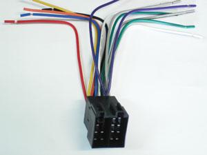

купил в электронике разъем в магнитолу,красный с желтым кинул через прикуриватель.антенну подсоединил к синему.остальное заизолировал.остались 2 пары на колонки.вышло можно сказать случайно,т.к. сидел в недоумении часа полтора,потом решил почему бы и нет.кинул плюсы колонок (провода новые ложил),проверил.баланс крутится верно (нупочти, левая задняя при выкручивании на правую тоже играет но тише),фейдер тоже .была мысль может в штекере контакта нет,надо бы проверить подсунуть проводок что ли..
Непрочитанное сообщение Йожык » Пт мар 14, 2014 8:47:30
Пара белых - передний левый.
Пара серых - передний правый.
Пара зеленых - задний левый
пара фиолетовых - задний правый.
