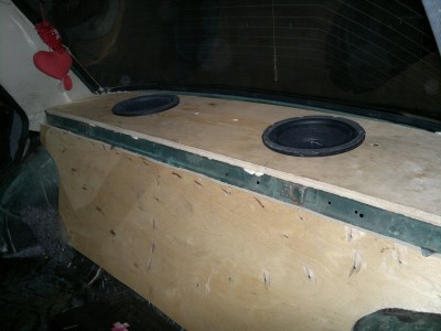

Всем привет!
Решил замутить в заднюю полочку два 10" сабика. кто что может посоветовать? как это лучше сделать? Какую марку выбрать?
Желательно чтоб 10" блин стоил до 4 тысяч. Жду ваших сообщений с размышлениями и советами)

Полочку надо очень жесткую... И, наверное, несъемную, как одно целое с машиной. И дыру в багажник за сиденьем зашить фанерой толстой

Народ ну подскажите пожалуйста что выбрать. Хочется задействовать все пространство багажника. какими двумя 10" блинами это можно сделать? А почему все пространство-не хочется корпусами забивать нишу.

Я так делал. Звук очень даже ничего, вся машина трясется. Правда, не 10, а 8.
Примерно около 30 у.е. штука.

не помню уже толщину. 15 мм где то. А вот покупать пришлось огромный лист, меньше не продают. Много осталось.

на саму полку лучше взять 10-ку и в два слоя склеить,жесткость будет больше,что для фришных динов и надо

я делал так. Вырезал лист по размеру полки. Прикинул, где делать отверстия, вырезал в фанере и металле напротив. Полку прикрутил на два болта. На металле есть ребра жесткости, поэтому полка ложится не вплотную, а с зазором, у стекла максимальный и сходит не нет к спинке сиденья. Вот тот зазор я задул монтажной пеной. Получился офигенный монолит. Динамика прикручены сверху саморезами короткой отверткой, тут главное не проткнуть случайно :)

А можно вопросик? зачем направлять сабы в стекло? можно поднять полку градусов на 30 и поток направить в середину крыши?

и треть стекла закрыть? И жесткость не та будет, и металлическая полка для звука как преграда будет. Не стоит.
