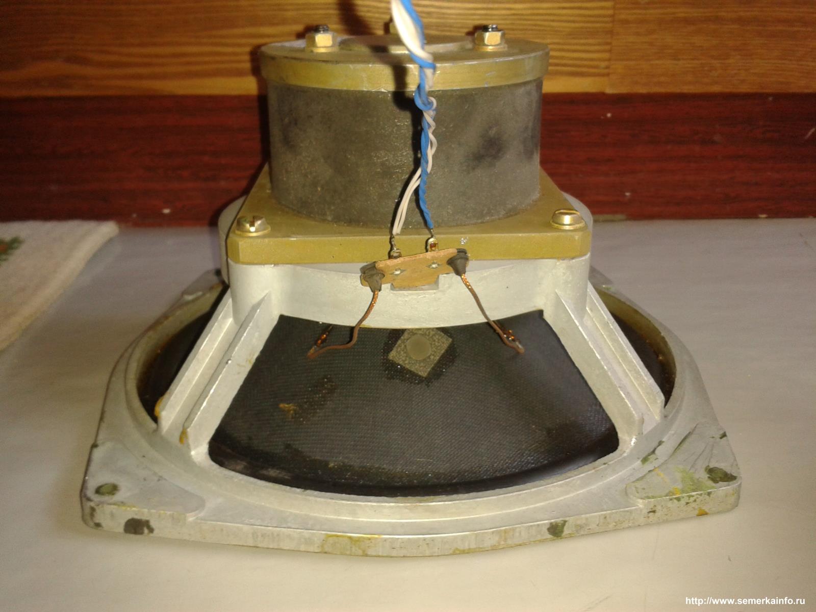

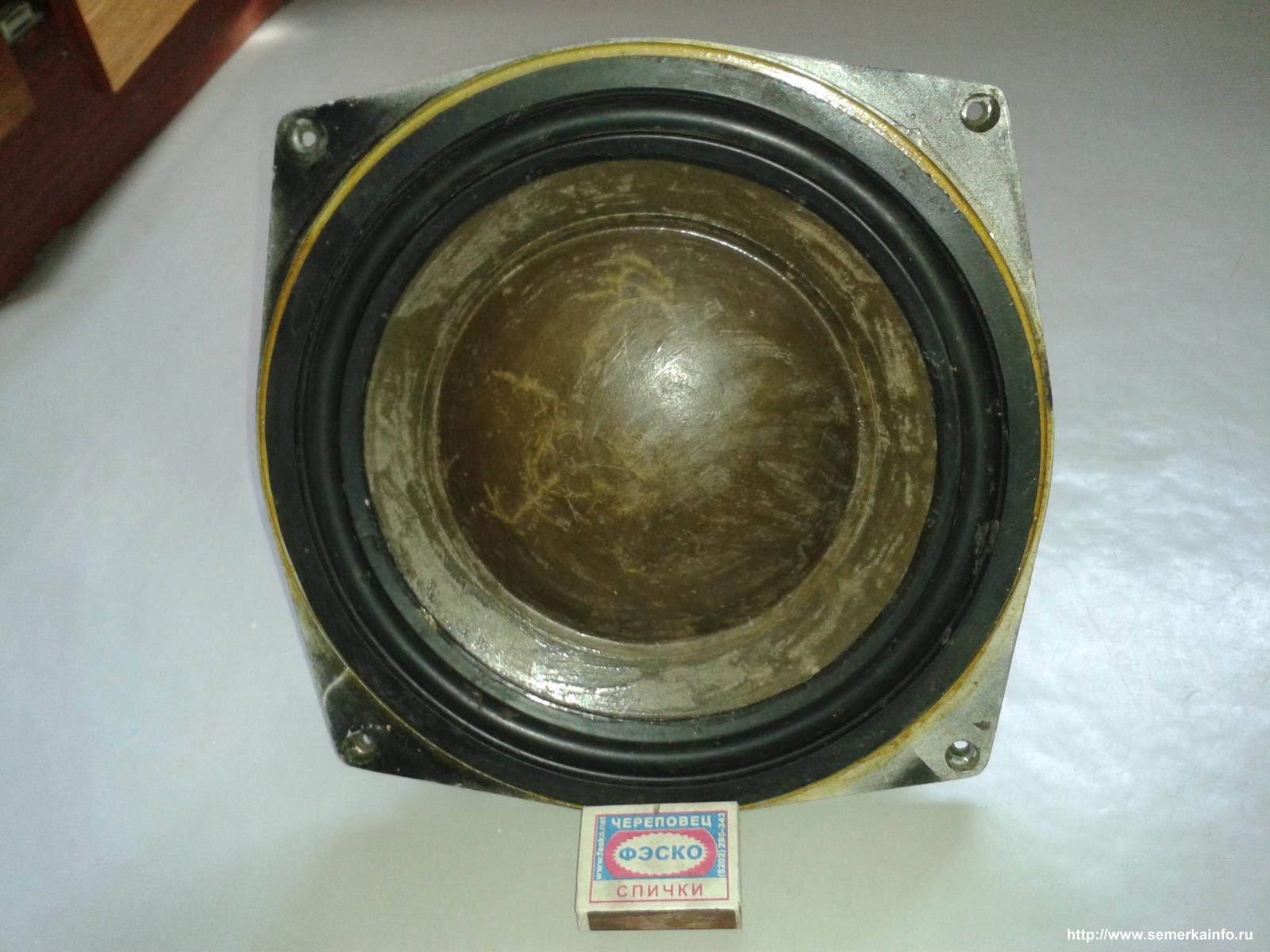

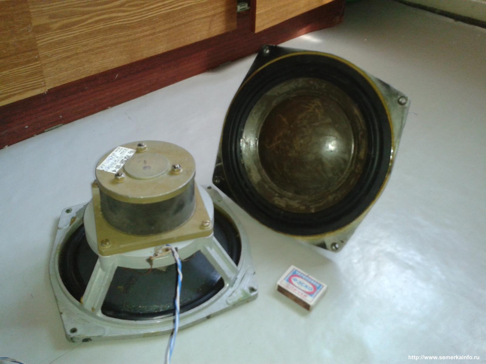

Подскажите что нужно сделать, чтобы эти колонки заиграли в машине? Ставить усилитесь придется?
Характеристики по паспорту:
- уровень характеристической чувствительности - не менее 85,5 дБ;
- сопротивление 4 Ом;
- максимальная шумовая (паспортная) мощность - 75 Вт;
- максимальная долговременная мощность - 100 Вт;
- эквивалентный объём - 0,1 +- 0,02 куб. м.;
- номинальный диапазон частот - не уже 31,5 - 100 Гц;
- частота основного резонанса 25 +- 4 Гц;
- полная добротность 0,45 + 0,1.
