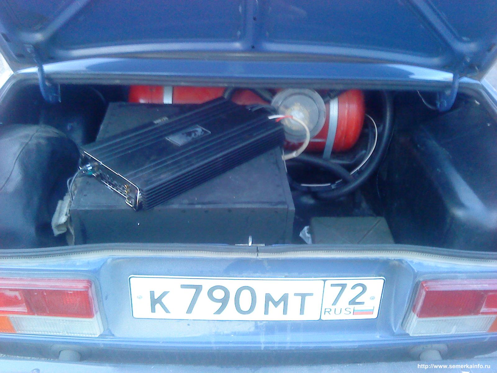

ваз 21074, 2003г, куплена в 2007г с пробегом 9тыс. у пенсионера, с антикором, подогревом на полтора кило, подкрылками, шелкографией.
переделки и установки:
бсз, газ Lovato, сига, электоотпор багажника(личинка заклинена внутри), синяя диодная подсветка приборов, белые светодиодные габариты и рассеиватели поворотников, карб 21083(специально под газ), термостат от шевинивы(3 минуты в -10гр и из печки дует теплый воздух-засекал), гена 80А(просадка с дальним, печкой и обогреврм заднего 14,05-13,85=0,2в), выносное реле регулятор(возможно подключение родного реле), вибра м2+клей битумный в передние двери, вибра бомба4,5+пенофол10 задние колесные арки...пока все
музончик:

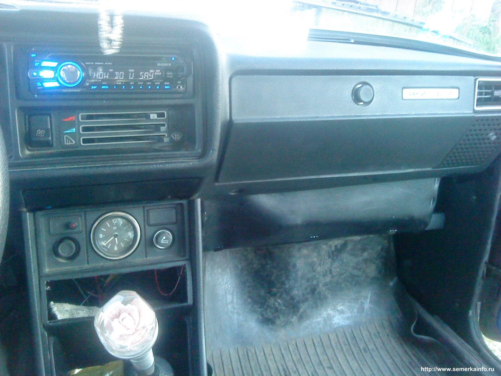

мафон - сонька gt530u
фронт - Hertz dsk165+ГДШ5(пока от головы, со срезом 100Гц)
саб - Sundown SA12D2 в 1ом
усь к нему - MA Audio HK2000D полтора кило в 1ом номиналом
провода к усилку +и-, от генера до акб +и- -везде кг35(медь по госту)
цель - создать громкий автомобиль Тобольска, для кайфа, флекса и жиииирного баса
фары, всю ночь трудился с пивом
то что было(саб сожжен, кап29 продан в другой город, кг16 порезан для нового короба, баллон пока наверху)
то что стало(баллон внизу, короб в полке, силовая новая кг35)

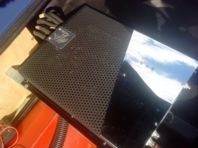

где же спрятан усь
провод на генератор, сравните 16 квадратов и 35)))
сандаль
тоже сандаль
на продажу
порт для саба, последний
подиумы
попытка сотворить чудо
свежепокрашенный усь

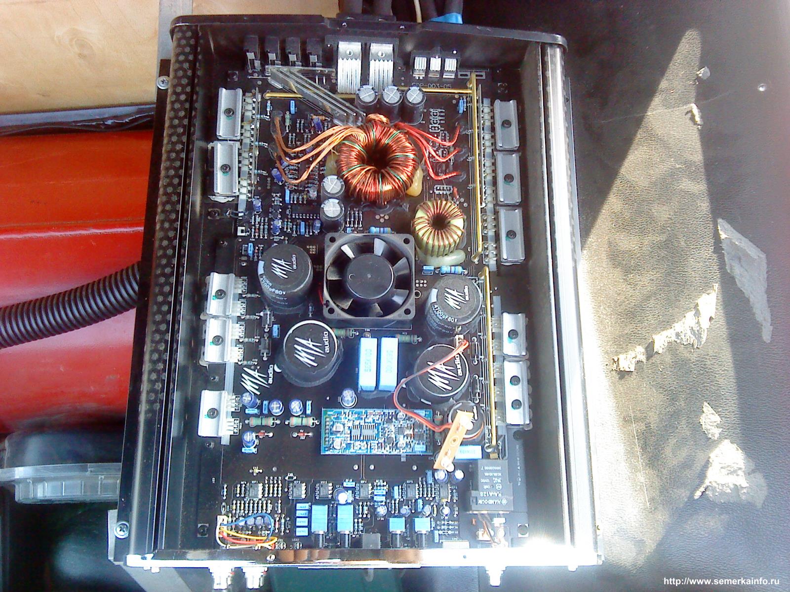

его кишочки
поставил таки их)))
от как то так, все таки я это сделал!)!)
Теперь её знают как самая громкая машина города

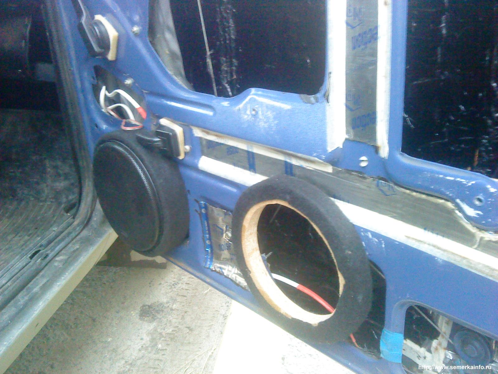

после установки короба в полку из багажника машина перестала быль погремушкой, но с приездом сандаля и ма аудио из америки все вернулось на круги своя :slap: задняя панель замастичена до нельзя, пенофол 1см, не помогает. Подумываю об уголке, прикрутить его поперек машины к панели (w00t)

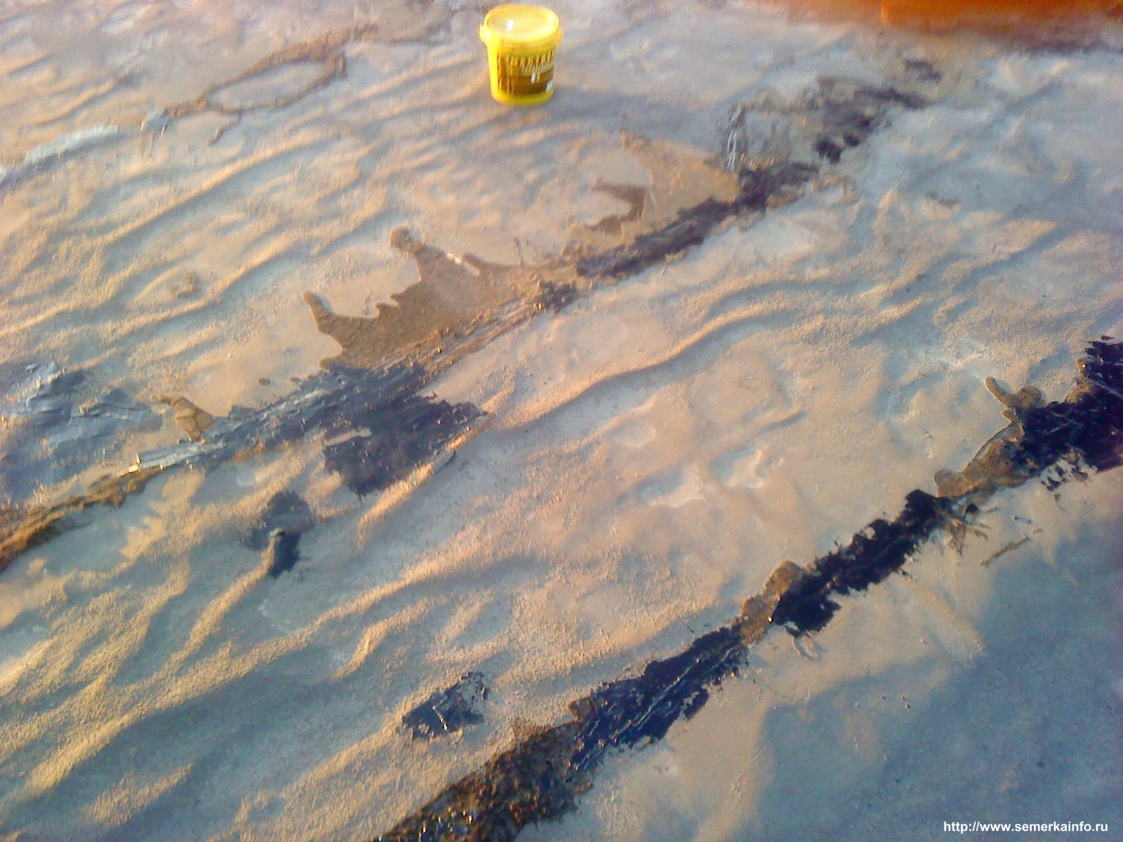

3. Запарился замазывать мастикой крышу своего гаража на времянку

да знаю знаю, и резать надо по верхам и низам, и ставить либо в решетки либо в панельки под ногами, как раз 1,5-2литра с ватой покатит....но - армия мать её, нехватка питания, нехватка второго сандаля, нехватка уся на фронт.......изначально расчитывалось использовать обьем двери для сдвоенного мида - оно так и будет от усилка, а 6гдш-5-4 - сладкие серединки. Будут в обьеме с ватой, и с подрезкой :thum1: но немного попозже

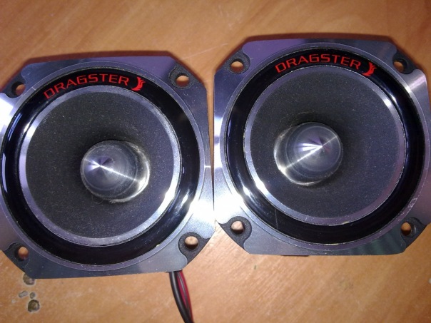

заказаны пищи DRAGSTER DTX 203
Титановый супер твитер, 25мм, RMS - 100Вт, Max - 200Вт, 100Дб, 8-унцевый магнит

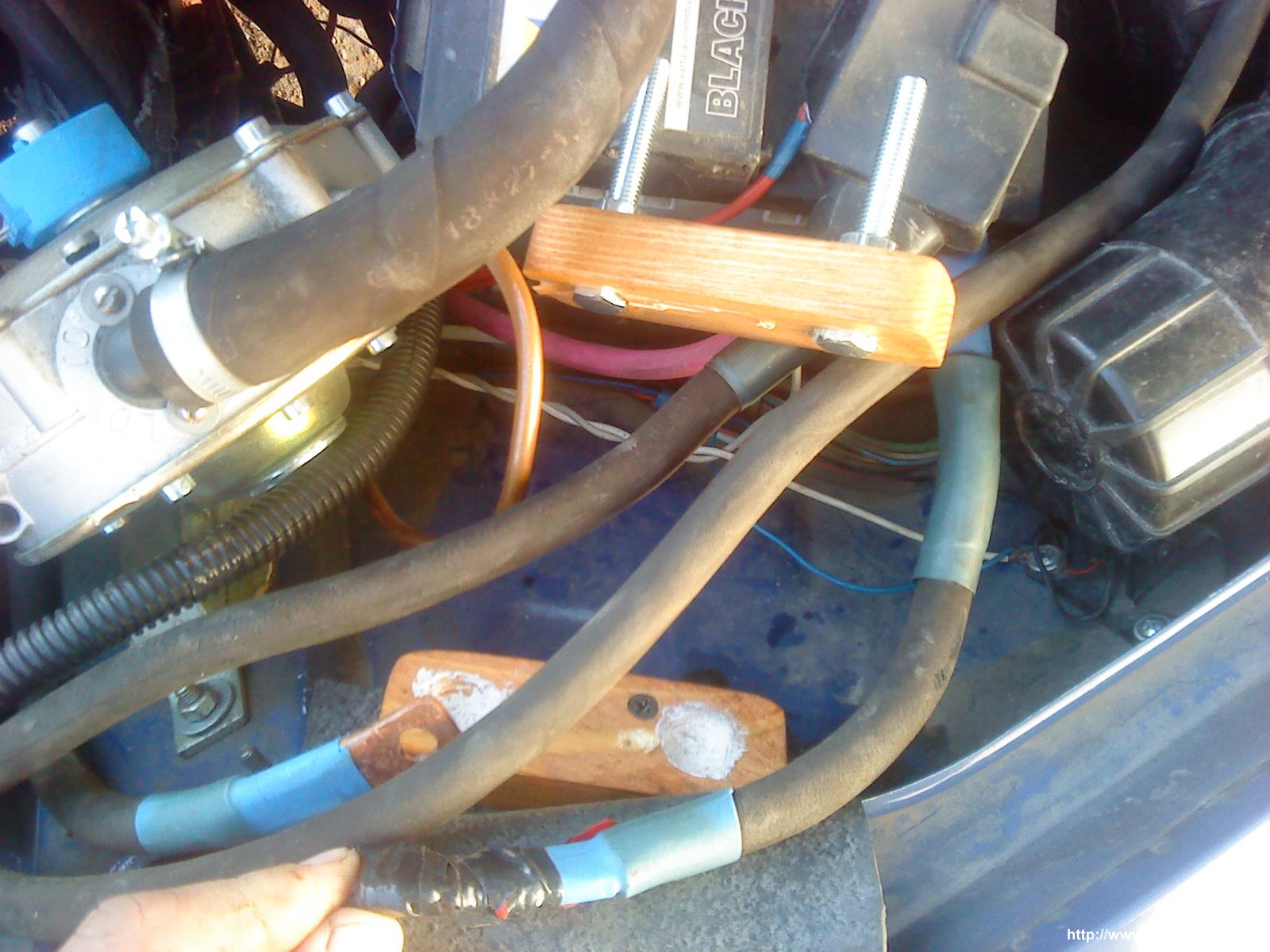

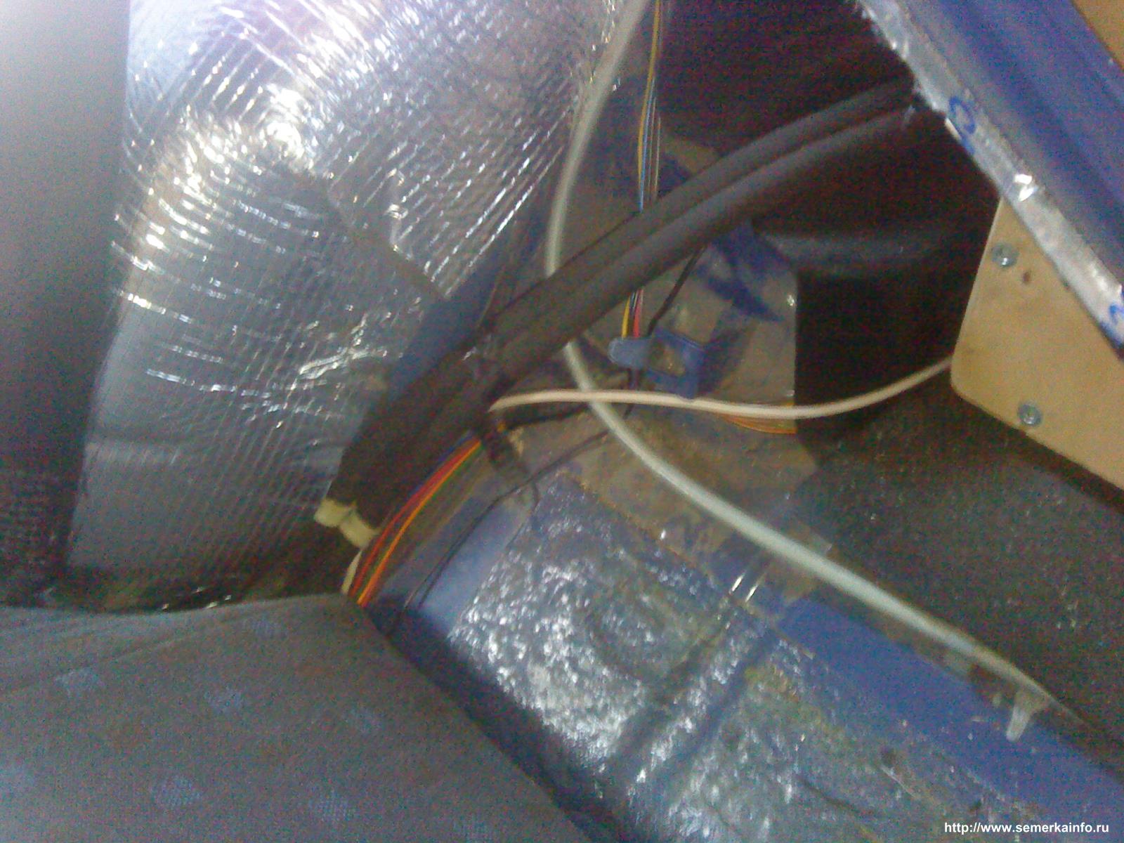

Непрочитанное сообщение Medved@790 » Вс окт 17, 2010 11:59:35

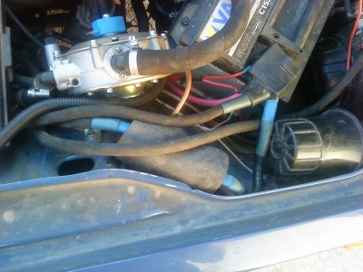

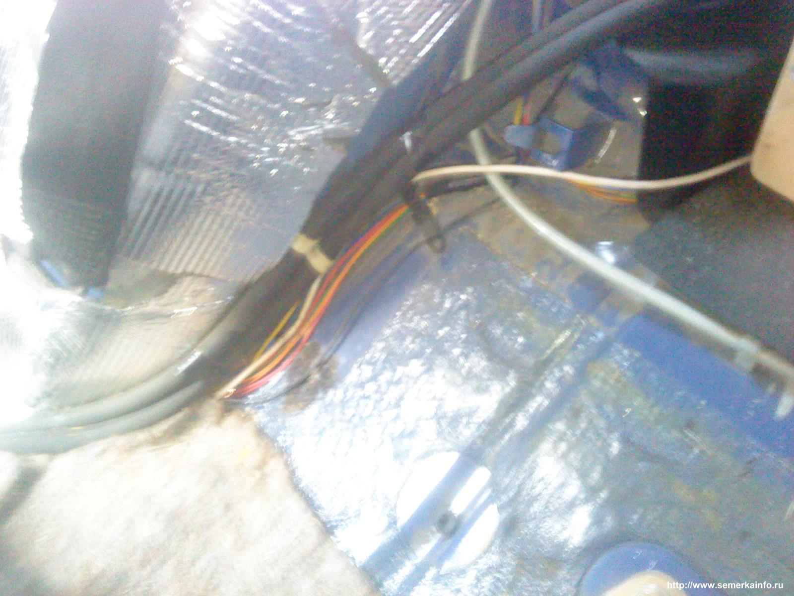

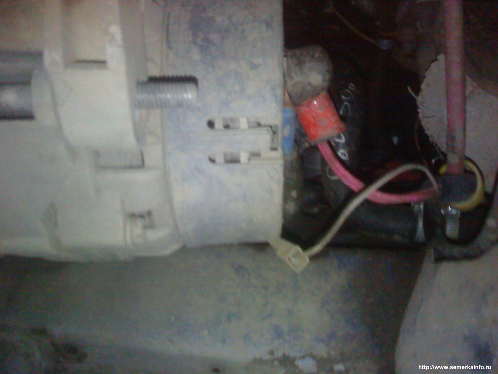

Кто то фото проводки просил сделать, делаю. Пред если надо поставить - подскажу как колбу самодельную сделать....главное это тянуть силу из под капота и возле сидухи задней так, что б потом не коротнуло :innocent:
под капотом
в бардачке
У ЗАДНЕЙ СИДУХИ, А НЕ ПОД НЕЙ!!!
тоже
Сообщения: 20021
Благодарил (а): 859 раз
Поблагодарили: 1445 раз
Re: громкая и басовитая
Непрочитанное сообщение Medved@790 » Вс окт 17, 2010 13:46:31
разбирать не охота пластик порогов. Я те на словах обьясню
возле порога - в помощь тебе кувалда, молоток и мовиль...долбил желоб под силу, нехило долбил что б провода не пережало сиденьем. Кинь ссыль сюда на свою темку, я посмотрю...

Непрочитанное сообщение Medved@790 » Вт окт 19, 2010 13:39:27
я ж фотки делал что в стандартную заглушку резиновыю тянул! ничего не надо резать, только резину. Туда и 2 кг50 можно протянуть :thum1:

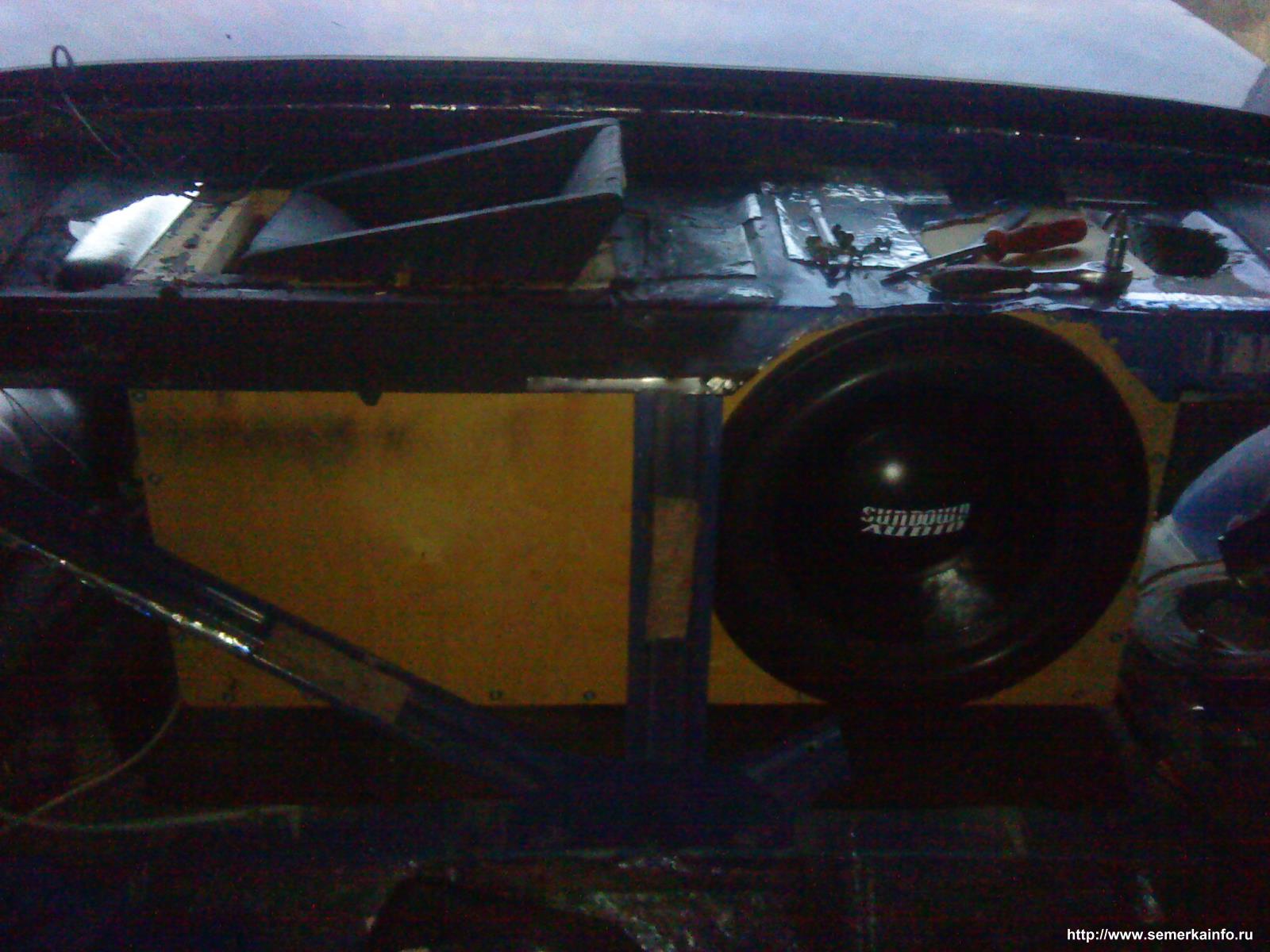

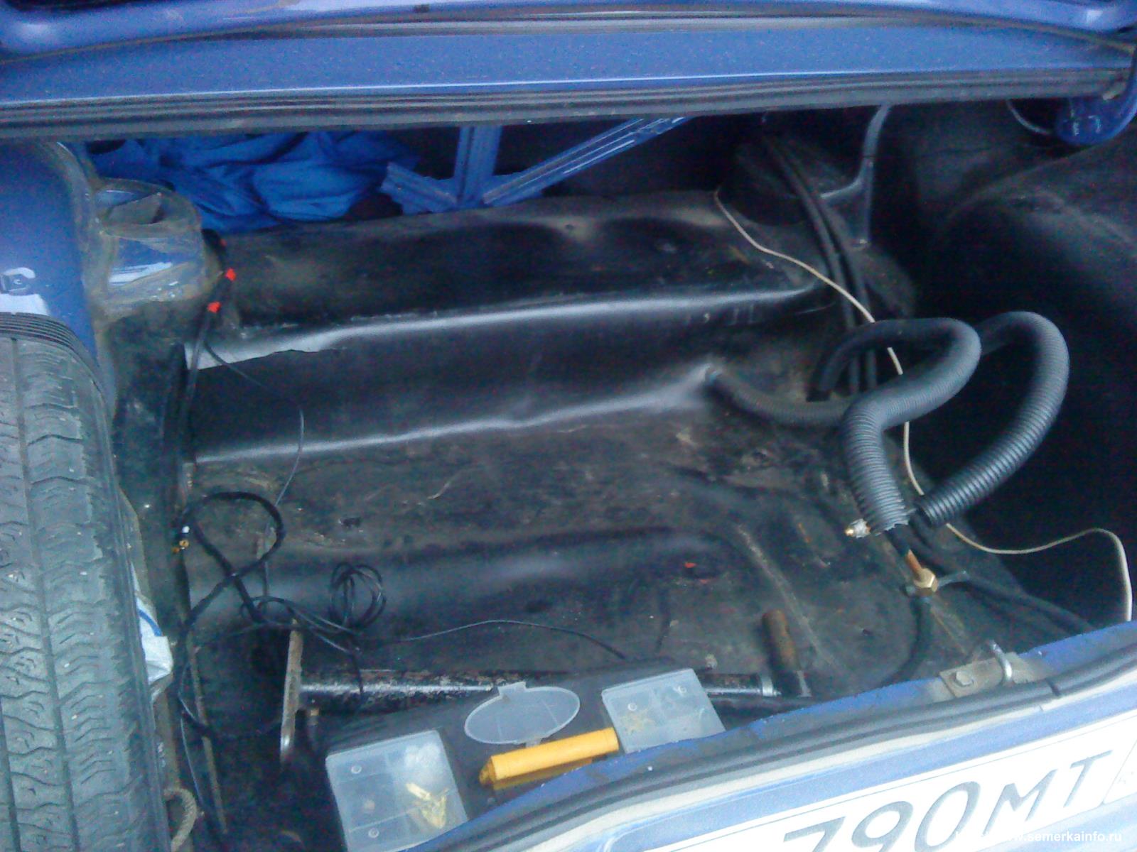

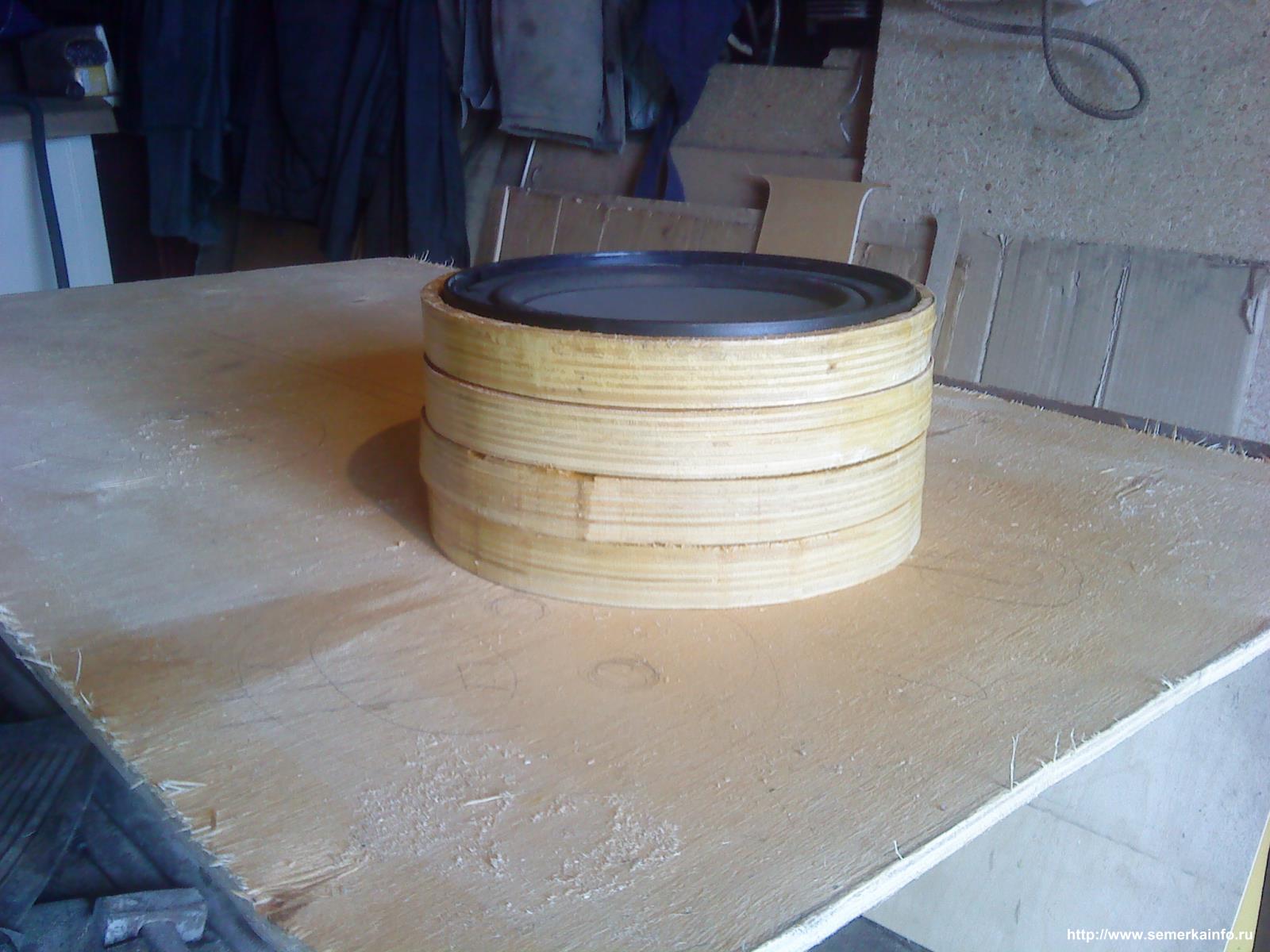

немного фоток. Планы -
-установка баллона на место завтра
-ну и вымерить черновой щелевой ящик из дсп магнитом наружу, с расположением вроде определился
это стояло еще сегодня(((
но потом было вытащено
в итоге имеем:

Непрочитанное сообщение STARTovik » Вт окт 19, 2010 14:34:33
Medved@790 писал(а):я ж фотки делал что в стандартную заглушку резиновыю тянул
Хм.... на инже в эту дыру жгут эсуд уложен :hez:
