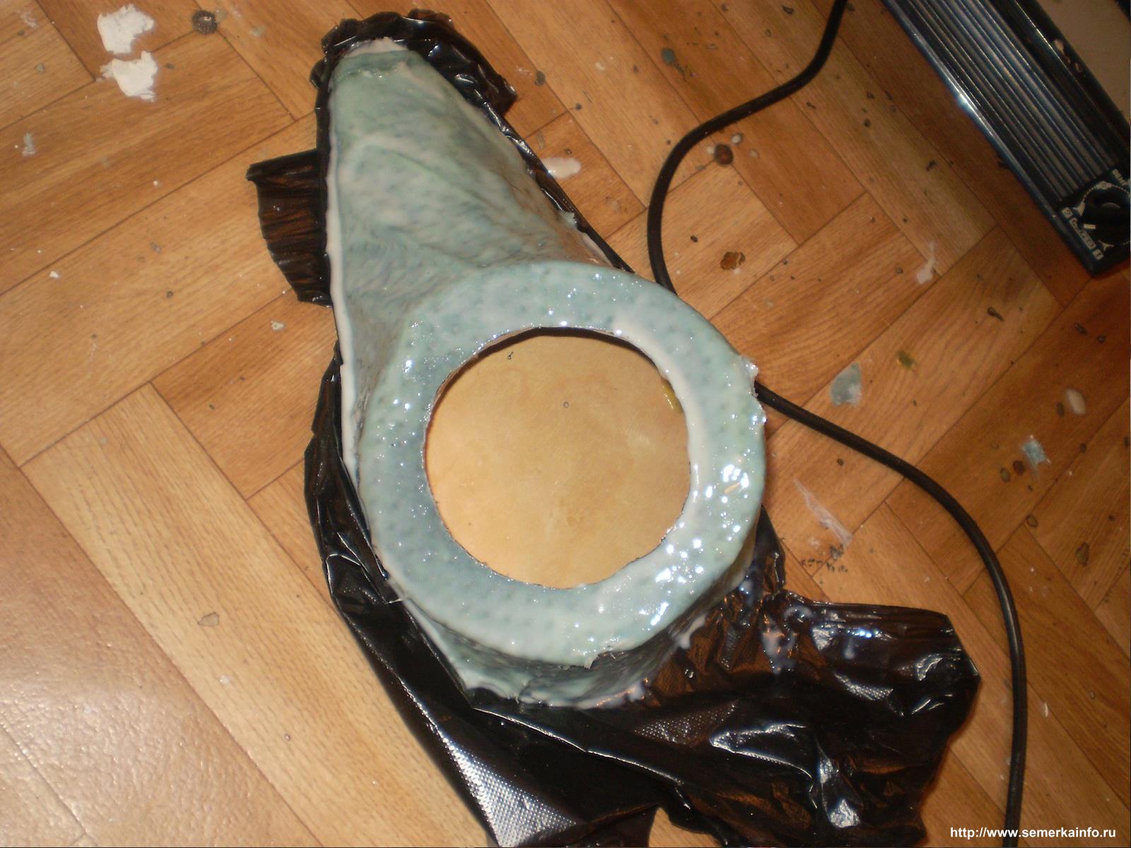

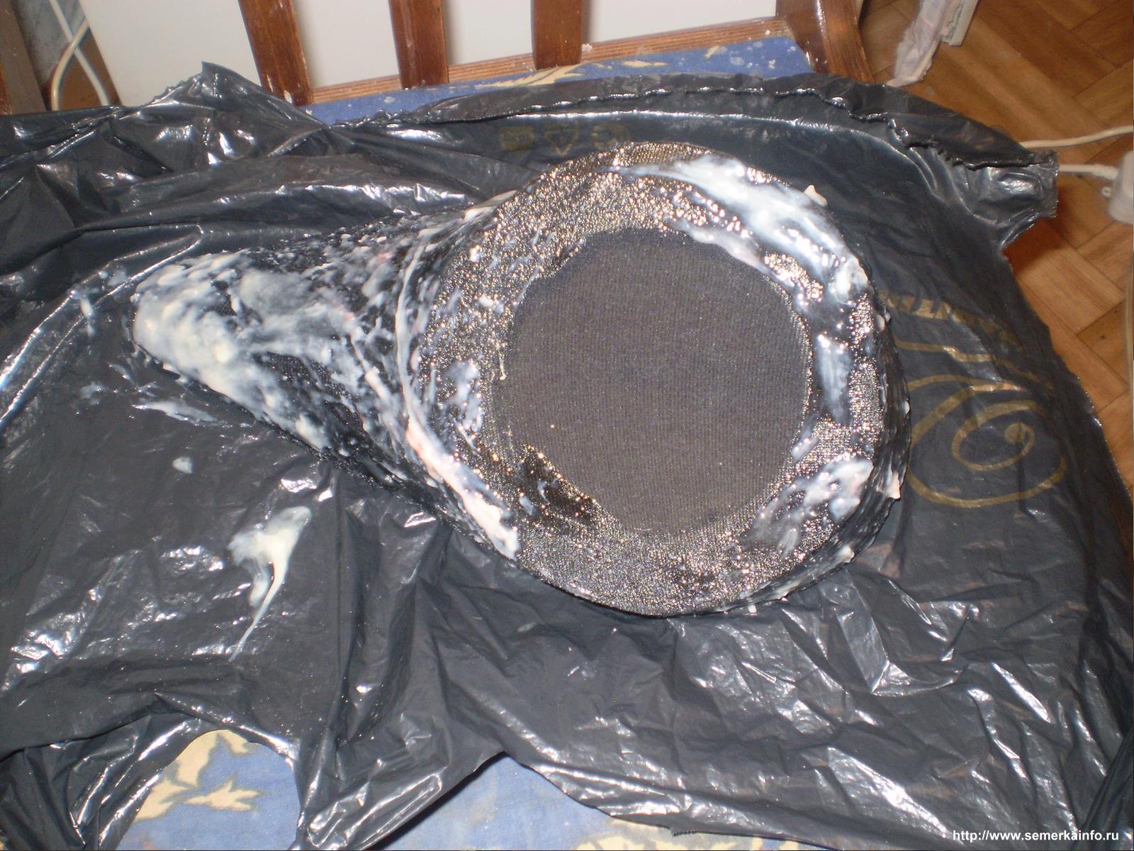

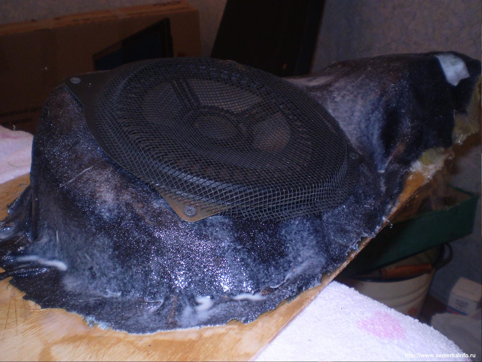

Много читал форумов, смотерл и слушал советы и начал ваять блин :)
Для начала - фронт
Долго матырств было (раньше ничего ж не понимал) - купил Мистери 10см, пытался воткнуть в штатные места - ИМХО бред получился... коаксиал, который смотрит вниз! это не дело... Решил изготовить подиумы... Взял фанеру, голый энтузиазм и перечисленные в предыдущем посту материалы - что получилось - выложу завтра - забыл фотик взять с фотками на работу...

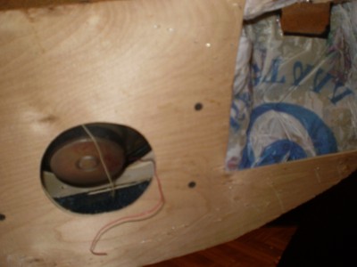

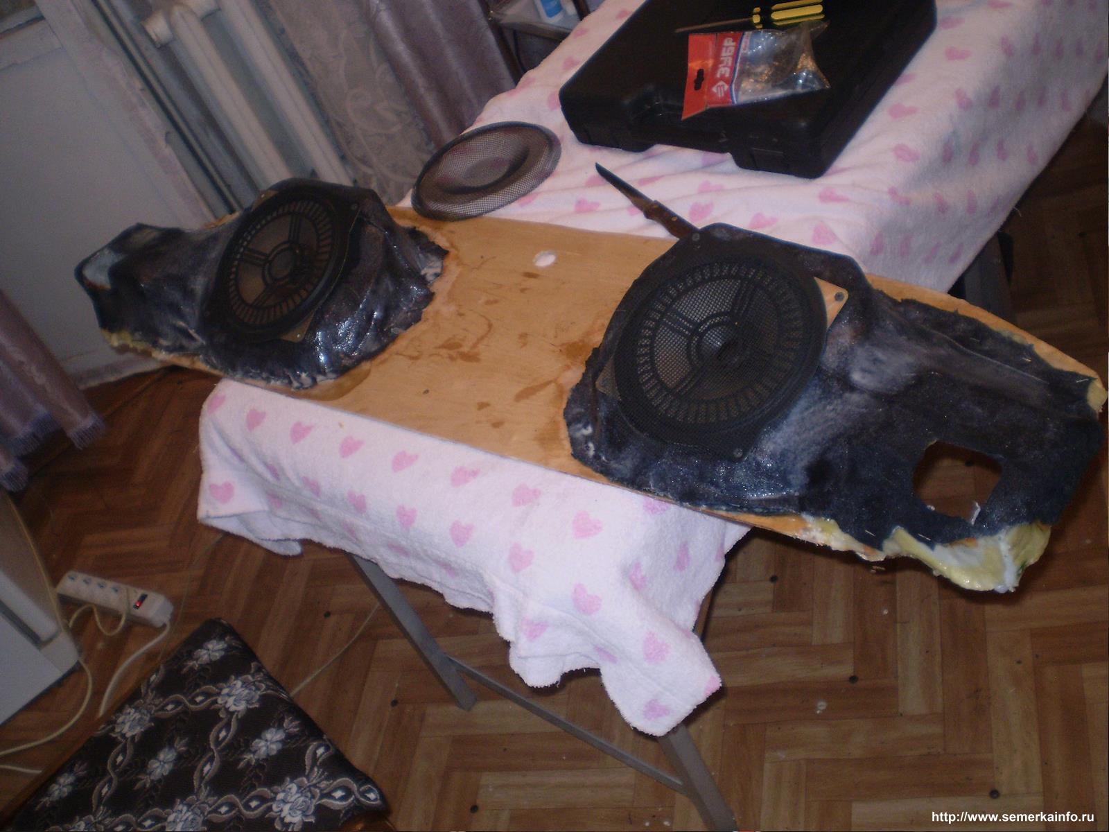

Решил я изготовить полки самостоятельно и не заморачиваться с покупкой готовых, т.к. вероятней всего это гуано полное и придется вырезать дырки в металле для магнитов...
Взял фанеру 10мм, снял стоковую полку, вырезал фанеру по образу и подобию - и примерил... Еще подрезал и вырезал дырки в местах стоковых дырок в металле... Подиумы в фанере решил сделать так, чтобы они в дырки в фанере входили, не соприкасаясь с металлом (чтобы звук шел все же в объем багажника)
В общем, делал неделю - фотоотчет позже приложу

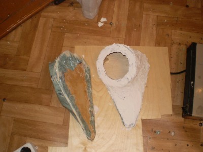

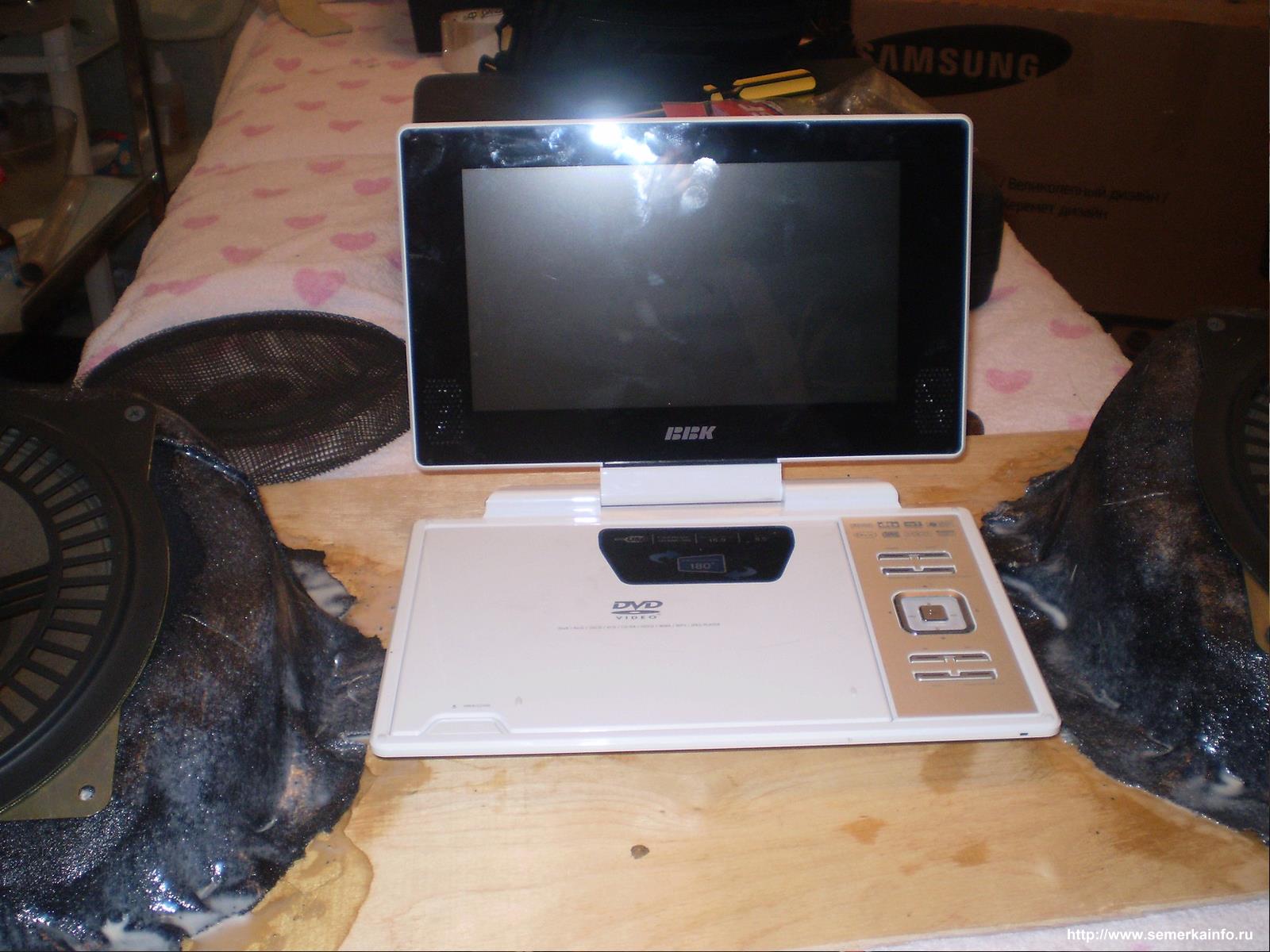

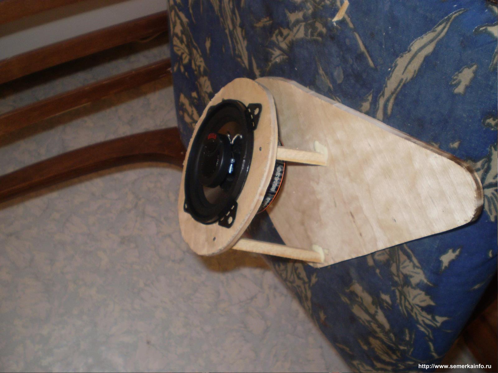

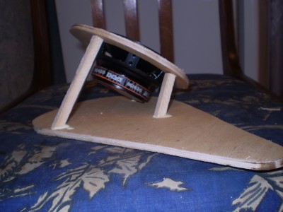

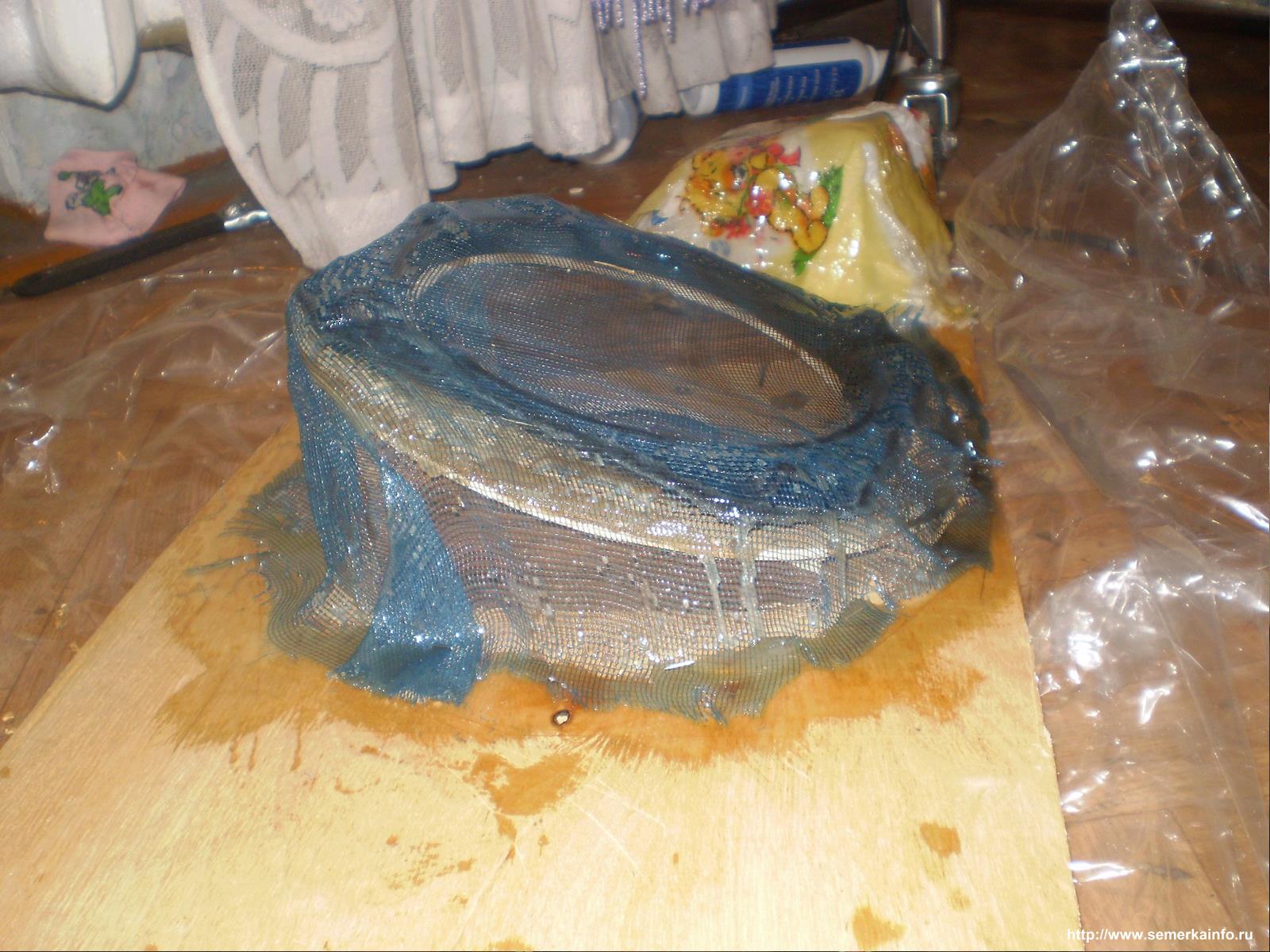

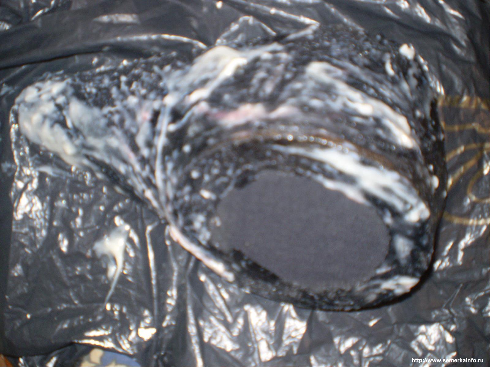

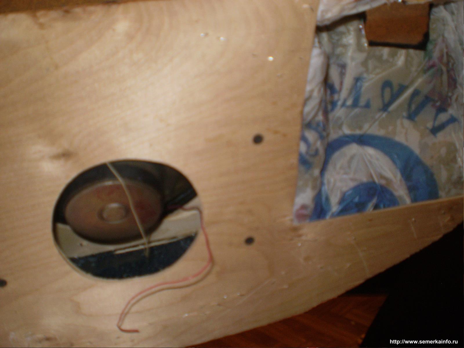

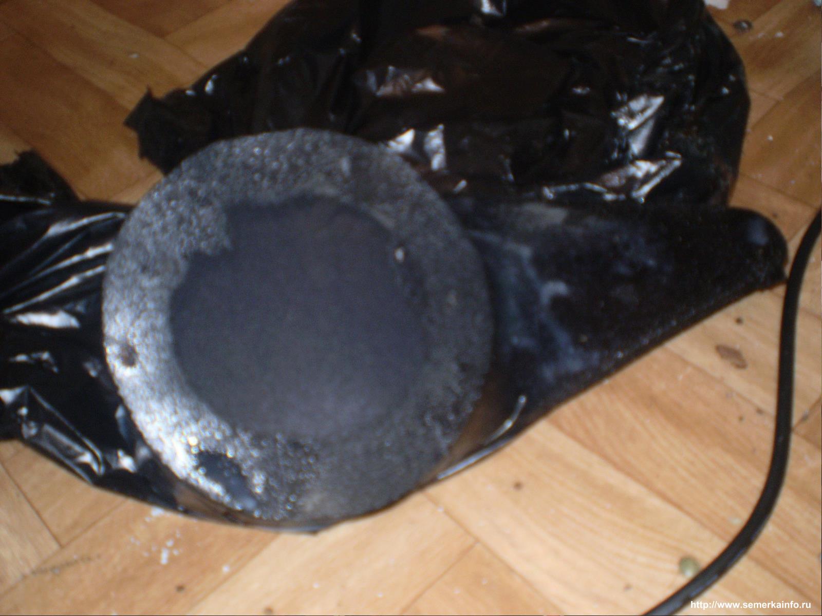

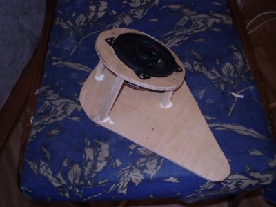

Непрочитанное сообщение IpponEc » Ср апр 06, 2011 23:21:17
как я и обещал - фотоотчет

Блин... как это муторно выкладывать фотки :) нельзя сделать так, чтобы всей пачкой выложить?
Если есть вопросы по фоткам - задавайте :) сегодня пофотаю машину и салон - как сейчас там все установлено
