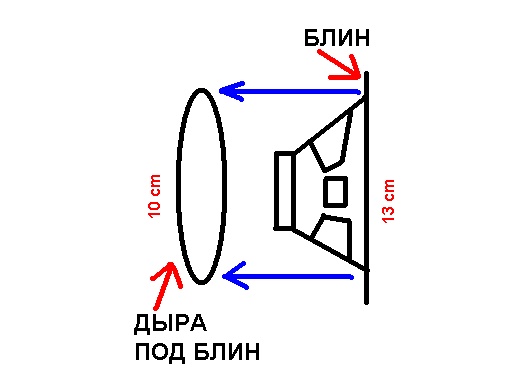

Вот так
Жигуль
Сообщения: 1186
Откуда: ТО, Северск
Благодарил (а): 31 раз
Поблагодарили: 24 раза
Re: 10 cm блины в передние двери.
Непрочитанное сообщение Жигуль » Сб янв 14, 2012 18:31:29
влезут?
серго
Сообщения: 2278
Благодарил (а): 226 раз
Поблагодарили: 99 раз
Непрочитанное сообщение серго » Сб янв 14, 2012 19:17:10
Жигуль писал(а):влезут?
если подиумы поставиш, то там только возможно что динамик будет упираться, вот в его размер и надо отверстие, без подиума динамики в обшиву врезать - зло

Та не хочу я подиумы! А про планшетник в бороду я вообще молчу (идея блупая, но доработка полезная)
