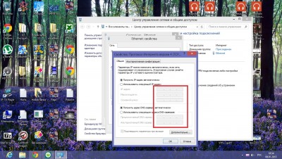

у меня точно такой же модем, вин 8, дрова я к нему не ставил, работает через езермет на 3 компа через разветвитель. скопируй параметры сети те, которые находятся в этом поле, далее в новой системе просто введи их. надеюсь, вопрос я понял правильно :look: подключать через езермет т.е. к сетевой карте. попробуй зафигачить дрова через параметр совместимости. я так на мать ставил :thumbsup:

не понял - все пустое нужно оставить?

Vadim 77 писал(а):Миша
это у меня пустое, а у тебя там циферки написаны =)

Непрочитанное сообщение Vadim 77 » Вт янв 08, 2013 18:58:25
посмотреть что в данной вкладке в ХР написано?
и соответственно соединить модем с сетевой картой через сетевой кабель?
не только посмотреть, но и скопировать (заскринить) и перенести на флеху, а потом в точности заполнить в новой системе это же окно.
