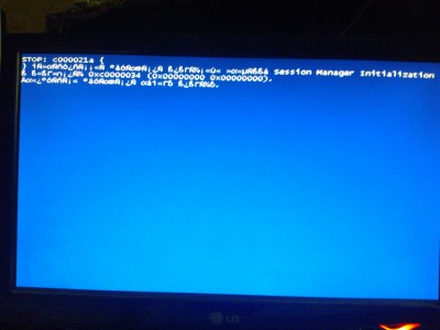

Re: Вопросы\ответы по компьютерам
Непрочитанное сообщение Миша » Вт дек 25, 2012 10:15:19
синий экран :slap: при загрузке компа
задолбал он уже, стоят 3 диска с разными ос, только на одном диске такая фишка, меняли диск не помогло. что это значит? иногда текста побольше. :cigar:

Непрочитанное сообщение prostovanzo » Вт дек 25, 2012 10:26:52
Миша, по коду не смотрел в инете?
stop *код*

На код с000021А ответ
Это происходит, когда Windows переключился в привилегированный режим, а подсистемы непривилегированного режима, типа Winlogon или Подсистемы Времени выполнения Клиент-сервера (CSRSS), вызвали какой-либо сбой, и защиту нельзя гарантировать. Поскольку Windows XP не может работать без Winlogon или CSRSS, это - одна из немногих ситуаций, где отказ обслуживания непривилегированного режима может заставить систему прекращать отвечать. Эта также может произойти, когда компьютер перезапущен после того, как администратор системы изменил разрешения так, чтобы СИСТЕМНАЯ учетная запись больше не имела адекватные разрешения обратиться к системным файлам и папкам.
Как всегда я невнимателен.... :slap:
