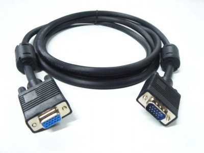

Купил шнур VGA 3 метра, на одном конце ферритовое кольцо. Его в сторону монитора или компа надо?
предполагаю, что ближе к монитору. А кто именно ЗНАЕТ, как правильно?

Антон80 писал(а):...ферритовое кольцо...
ВЧ-фильтры (ферритовые кольца) - для удобства располагают ближе к разъемам, чтоб не болтались. Разницы - комп или монитор - нет. ВЧ-фильтр пропускает сигнал одинаково в обе стороны.
Последнее время кабель с одним ВЧ-фильтром встречается всё реже, чаще по две штуки, для большей защиты.

Непрочитанное сообщение Антон80 » Чт янв 24, 2013 12:31:08
кольцо не болтается, а жестко возле разъема. У меня ближе к монитору. Значит, менять концы местами смысла нет? Картинка немного хуже, чем на шнуре в 1 метр, явно видно. Вот и подумал.
Благодарил (а): 279 раз
Поблагодарили: 733 раза
Re: Вопросы\ответы по компьютерам
Непрочитанное сообщение VVB » Чт янв 24, 2013 12:50:49
Антон80 писал(а):кольцо не болтается, а жестко возле разъема. У меня ближе к монитору. Значит, менять концы местами смысла нет? Картинка немного хуже, чем на шнуре в 1 метр, явно видно. Вот и подумал.
"НЕ БОЛТАЕТСЯ" - в другом смысле :D в смысле, что не болтается под столом, под ногами и т.п.
Если - "ЯВНО ВИДНО, ЧТО КАРТИНКА ХУЖЕ" - это кабель фиговый. Нормальный кабель - 3 метра - должен держать картинку нормально.

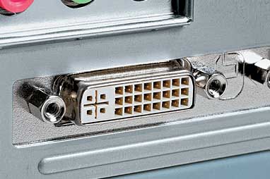

А теперь ЛУЧШИЙ способ!
Антон, посмотри, у тебя на видеокарте и мониторе выход DVI есть???
И если есть, то ставь DVI кабель :thum1:
ВОТ картинки - как выглядит
(!) (!) (!) Если кто посоветует переходник с VGA на DVI - НЕ НАДО - НЕ НАДО - НЕ НАДО!
Сообщения: 47843
Благодарил (а): 1515 раз
Поблагодарили: 3787 раз
Непрочитанное сообщение Антон80 » Чт янв 24, 2013 14:11:58
на карте есть таких два! У меня туда преходник на VGA всунут. На мониторе (телевизор)- нет. Есть VGA, HDMI.
