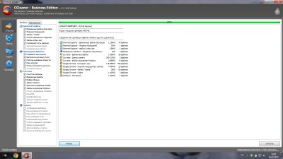

для W7
Пуск>>Все программы>>Стандартные>>Служебные>>Очистка диска
Выбираешь диск>>жмешь ОК :pop: ждешь
Когда спросит что чистить-удалять - поставь галки.
Это не форматирование, ничего важного не удалит.
Можно воспользоваться программкой CCleaner - полезная штука.

DJTigra писал(а): :beer2:
а спасибки за что? ты же сам успел разобраться :thum1:
Кстати, часто, я просто тупо-вручную удаляю всё из папки TEMP.
