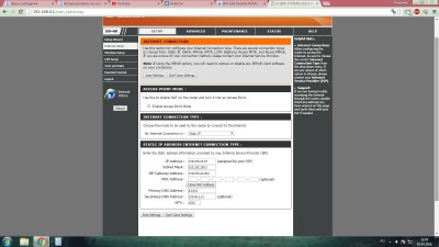

начал пропадать интернет. попросили в службе поддержки следовать их инструкциям. мак адрес проверили, клонировали, попросили со статического перейти на динамический. интернета нет через роутер, настроили напрямую с компом - есть интернет. снова в роутер - ни в какую нет. оставили заявку на мастера... сейчас всунул опять в роутер шнур, вернул статический ip - все, инет работает, возвращаю динамический, как сказали - появляется на 1 минуту и снова пропадает. опять вернул статический и все пока работает... уже думал роутер менять. что за динамик и статик? чем отличаются, что такая разница?

динамический присваивается DHCP сервером маршрутизатора
статический прописываешь сам, есть вероятность конфликта IP адресов в сети за маршрутизатором.

LЁLIK
пропал интернет, зашел в настройки роутера, нажал просто сохранить - сразу инет появился. ничего не менял... роутеру крышка? или совпадение 2 раза?

Попробуй прошить роутер. Я в свое время тоже мучился, скорость падала до нуля (перезагрузка помогала, но это делать уже надоело), потом прошил и все прошло. Прошивку просто нашел в поисковике.

DJTigra писал(а):LЁLIK
Я так понимаю у вас провайдер раздает L2TP?

LЁLIK писал(а):L2TP
не ругайся)) это куда смотреть?

LЁLIK
это оно?

LЁLIK писал(а):Я так понимаю у вас провайдер раздает L2TP?
IPoE у них.
