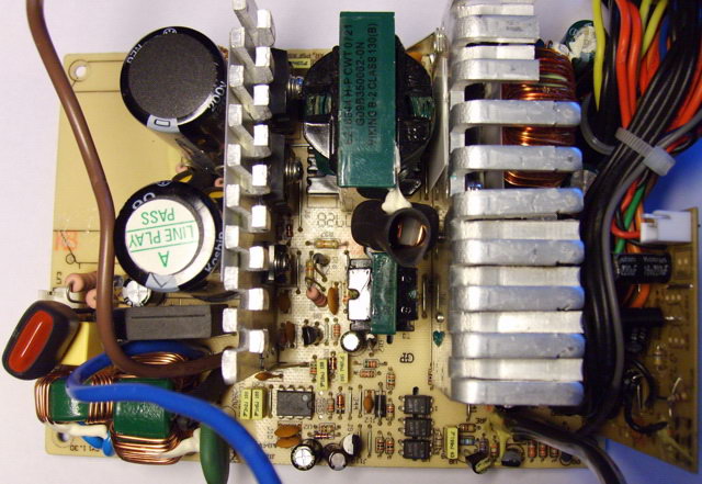

Непрочитанное сообщение Smarticus » Ср фев 11, 2015 11:16:55
Вот пару фоток из инета, моя компоновка такая же

Непрочитанное сообщение oooshiva » Ср фев 11, 2015 12:02:21
Smarticus писал(а):Вот пару фоток из инета, моя компоновка такая же
стрелочка указывает меж двух трансформаторов...

Непрочитанное сообщение Smarticus » Ср фев 11, 2015 12:11:46
oooshiva писал(а):стрелочка указывает меж двух трансформаторов...
На тот, что побольше, на второй фотке такой же есть.

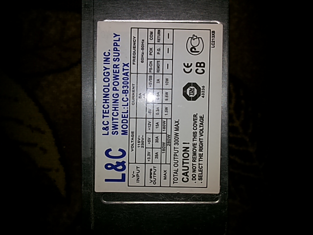

Непрочитанное сообщение oooshiva » Ср фев 11, 2015 14:30:09
до дома доберусь и гляну. тока трансформатор? обычно еще транзисторы летят и мост диодный.
Добавлено спустя 1 час 36 минут 49 секунд:
Re: Ремонт БП системного блока, нужна помощь
есть слабый бп на 300 ватт и все...
он работает, но глючит, ибо повытекали электролитические конденсаторы.
хочешь, вышлю? на запчасти.
я подозреваю, что трансформаторы у них одинаковые...
транзисторы могут меняться при разной мощности.
