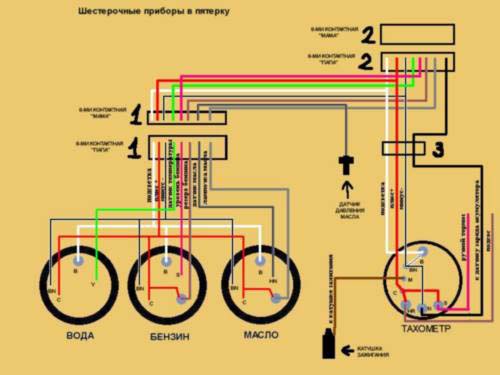

Спасибо за ссылки обязательно посмотрю., а случаем нет точной схемы соединения всех маленьких приборов, а то я как говорил в электрике не шарю почти совсем

смотри шестерошную схему и копируй подключай по одному прибору на датчик давления масла нужно двойник и датчик плюс наверное хочешь в левое место приборки ТАХОметр поставитьесли будут вопросы с подключением пиши

Если можешь отпиши!можеш показать электросхему подключения приборов из 6-хи в 2105 (масло,бензин,температура)?

Вот я по ней делал. Тока папа мама у меня были от старой проводки.
