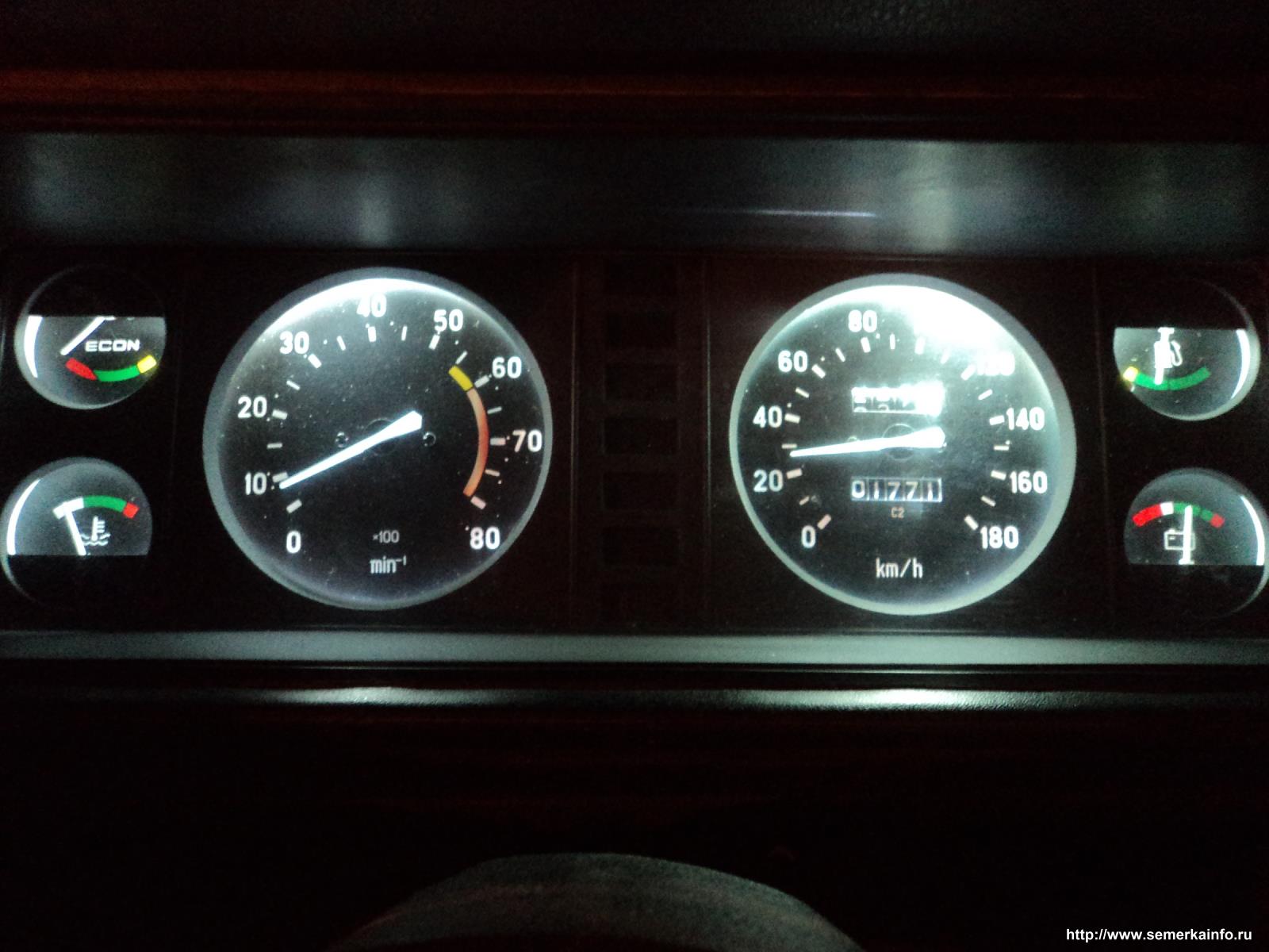

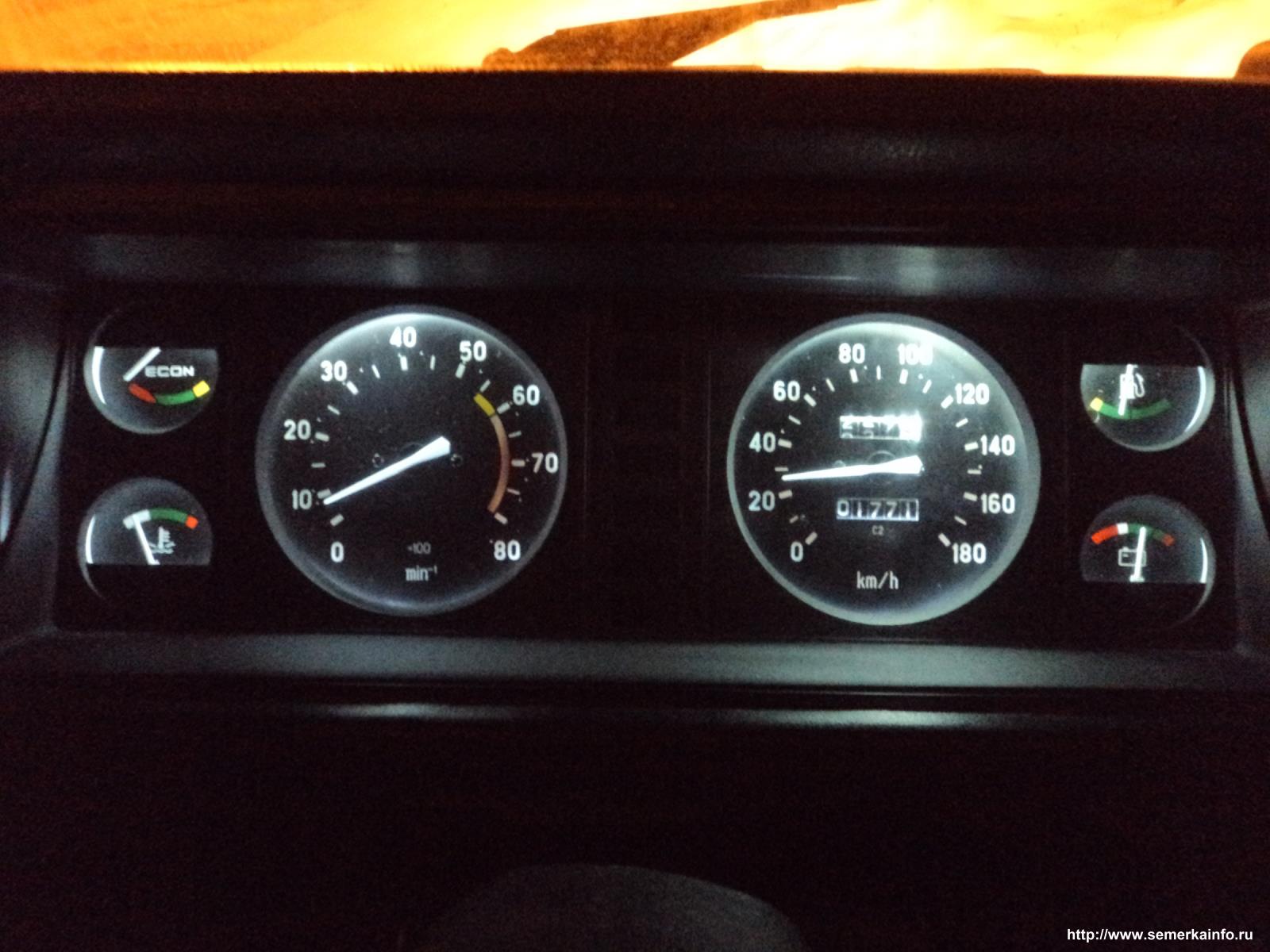

Тоже решил переделать подсветку, а то старые лампочки и зелёное свечение уже поднадоели, да и в темноте не видно толком. Заехал в магазин, купил 2х диодные лампочки по 55р с цоколем. Снял приборку, выдрал колпочки, срезал пластик около спидометра. Поменял все 4 лампы на диодные. В итоге- светит белым, по глазам не режет, но всё прекрасно видно. Одно но- не работет регулировка яркости свечения, но пофиг на неё.

Mefistofel в раайоне 3 - 4 тыщи и 100 - 120 км/ч капитальный засвет; ну для начала сойдет, но потом адски глаза уставать будут, будешь переделывать я тебя уверяю; я хоть и сделал без засветов, решил и второй этап реализовать - регулировку яркости и смена шкал :-)

Molnija6 писал(а):Mefistofel в раайоне 3 - 4 тыщи и 100 - 120 км/ч капитальный засвет; ну для начала сойдет, но потом адски глаза уставать будут, будешь переделывать я тебя уверяю; я хоть и сделал без засветов, решил и второй этап реализовать - регулировку яркости и смена шкал :-)
Это на фото сильно заметно, в машине свечение выглядит равномерным. Поездил сегодня вечером, пока не напрягает. Хотя, может поменяю лампочки на однодиодные рассеивающие, они не так ярко горят.

Mefistofel писал(а):Это на фото сильно заметно, в машине свечение выглядит равномерным. Поездил сегодня вечером, пока не напрягает. Хотя, может поменяю лампочки на однодиодные рассеивающие, они не так ярко горят.
ну все может быть;
у меня сверху 5ти диодные стоят снизу однодиодные SMDшники, плюс у меня еще проклеена фольгой все, сегодня скотч фольгированный куплю и еше проклею :rolleyes:
