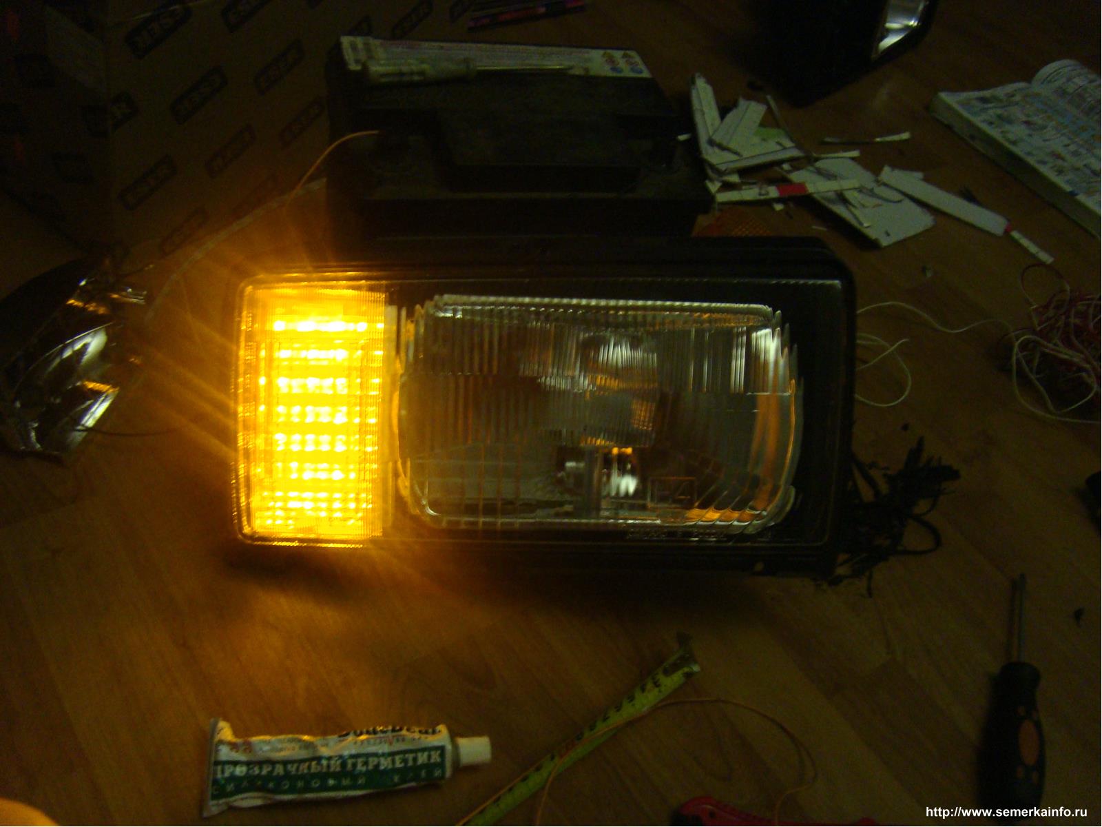

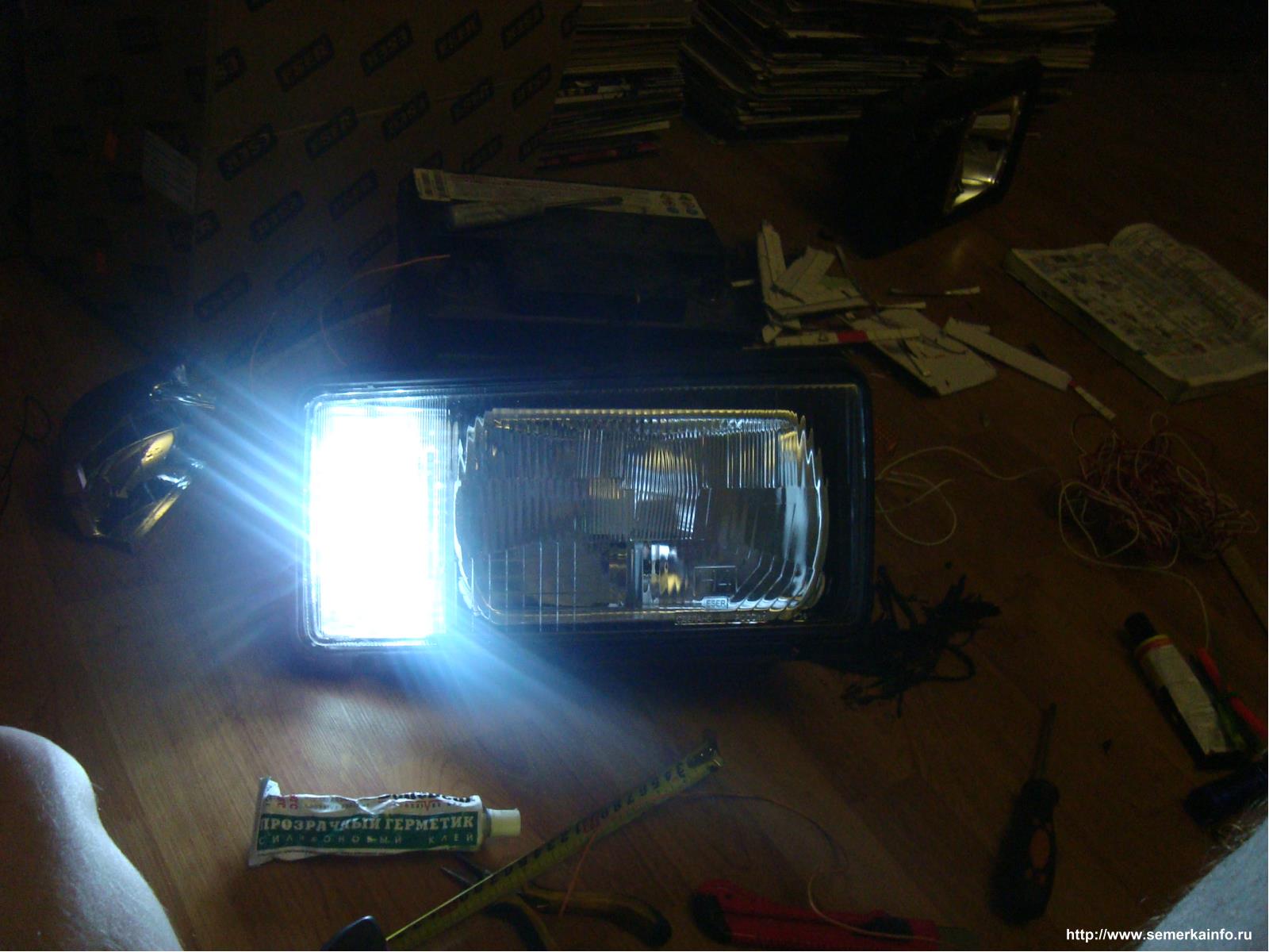

Привет всем! хотел доработать реле под led. кто нибудь сталкивается?
у меня габарит стоит led. а поворотник моргает чаще чем обычной лампы. не помню номер реле. не охота купить новую реле под LED. дорого стоит.

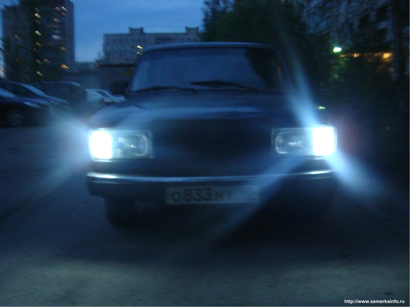

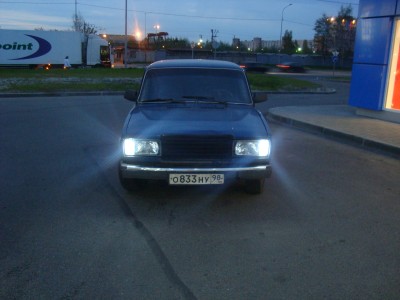

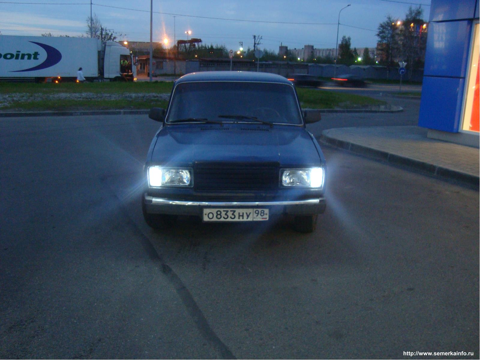

Седьмой вывод м/с отслеживает исправность ламп по току (меньше ток - чаще моргает), со светодиодами его надо отключить - дорожку перерезать...
Что у тебя за светодиоды ? Светят как фары...
Приложи фото или ссылку на фото.
