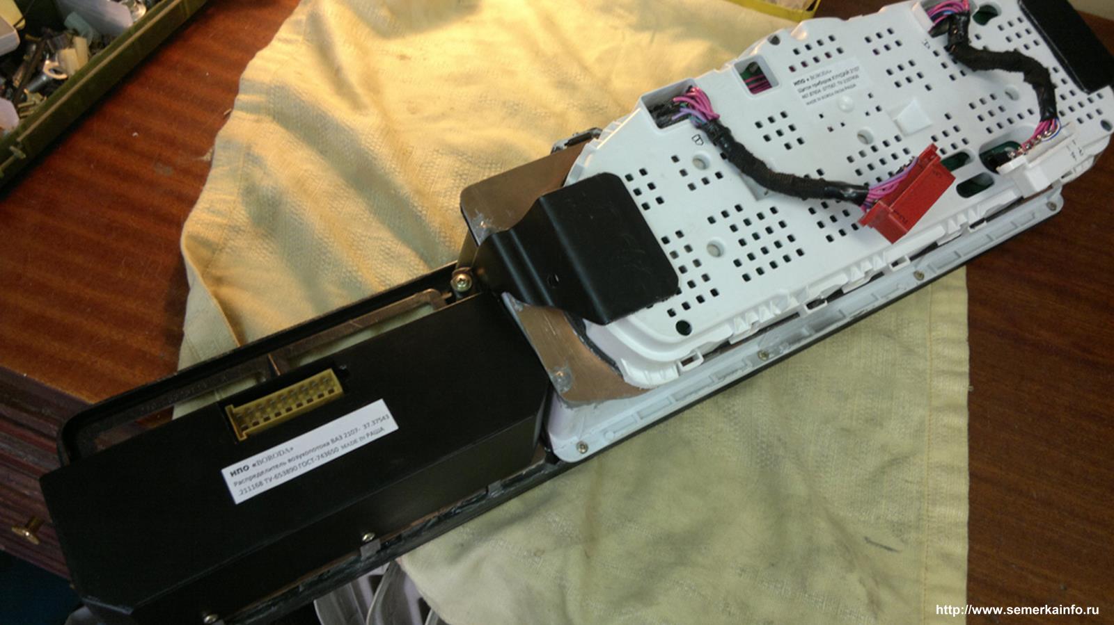

BORODA писал(а): Только тахосигнал корректно работает, спидометр Хундай 4-х импульсный, у нас 6-ти импульсный, надо собирать адаптер. С ур. топлива и температурой мудрить не буду, т.к. есть Хундаевские в наличии.
Наверное воздержусь от переделки, так как, судя по описанию, заморок много.
С волговской от 3110, насколько помню, проблем поменьше и попроще ставить. Да и подсветка у неё зеленая. Про неё (панель и переделку) вот тут.
А вот за секреты сборки, чтобы красиво было - отдельное спасибо :thumbsup:

Скоро отпуск, потихоньку готовлюсь к замене щитка. Главной проблемой была адаптация датчика скорости, вернее отсутствие нужных деталек. Благодаря Сане-Четвёрководу вопрос решился, и была изготовлена такая схемка.
Это адаптер датчика скорости, который "переделывает" количество импульсов до нужных, в широких пределах. Погрешность невелика, не больше процентов пяти, что приемлимо. Если кого заинтерисует принципиальная схема, выложу.

Панель стоИт. Последние фотки.
Адаптер и датчик температуры. Адаптер выточен очень толковым токарем.
На этой фотке вид на панель сзади, видны кронштейны, которые её держат.
Ну и пара фото, конечный результат.
В целом, щиток симпатичный, неудачно немного последнее фото вышло, в жизни гораздо круче.
