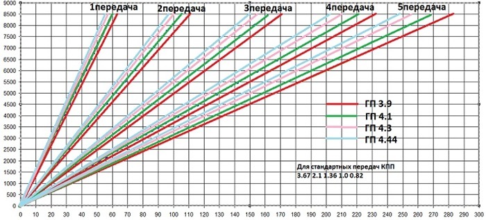

мне в принципе 130 хватает. а тут тем более 140 обещается
Судя по этому графику совсем не 130 максимальная будет

RoM439 писал(а):мне в принципе 130 хватает. а тут тем более 140 обещается
Первой скорости почти не будет, она будет пипец какая короткая. По факту теже 4 передачи, как на 6-м редукторе. Дело твое. Зимой Будешь с 3-й трогаться? Редуктор 4,1 самый самый :thum1:

Непрочитанное сообщение Миша » Вт окт 22, 2013 8:49:45
График твой - брехня! Или у меня жестко врет спидак, причем в минус :cigar:

Миша писал(а):График твой - брехня! Или у меня жестко врет спидак, причем в минус :cigar:
Возможно ты ездишь быстрее чем думаешь (w00t)
Сто пудов, жиговский движок крутится максимум до 6 тыс в стоке, и при 5500 приблизительно 150 км/ч
Re: Доработка ременного двигателя 1.3
Непрочитанное сообщение Миша » Вт окт 22, 2013 9:09:39
сегодня только замерял на разгон (просто все соки выжал) четвертая передача 7500 об/мин - 190 км/ч по спидометру (дальний свет :D :fear: ). Дальше крутить не стал, ибо двиг было слышно сильнее, чем аэродинамический шум :psih: хочу пятиступку :i редуктор 3.9.

Непрочитанное сообщение DJTigra » Вт окт 22, 2013 14:01:27
JOKER2105 писал(а):Сто пудов, жиговский движок крутится максимум до 6 тыс в стоке
брехня. вторая 7500 выкручивается...
Миша писал(а):четвертая передача 7500 об/мин - 190 км/ч по спидометру
скорее спидометр сильно врет. у меня при 6к на четвертой было 160км/ч, но погрешность около 10км/ч
