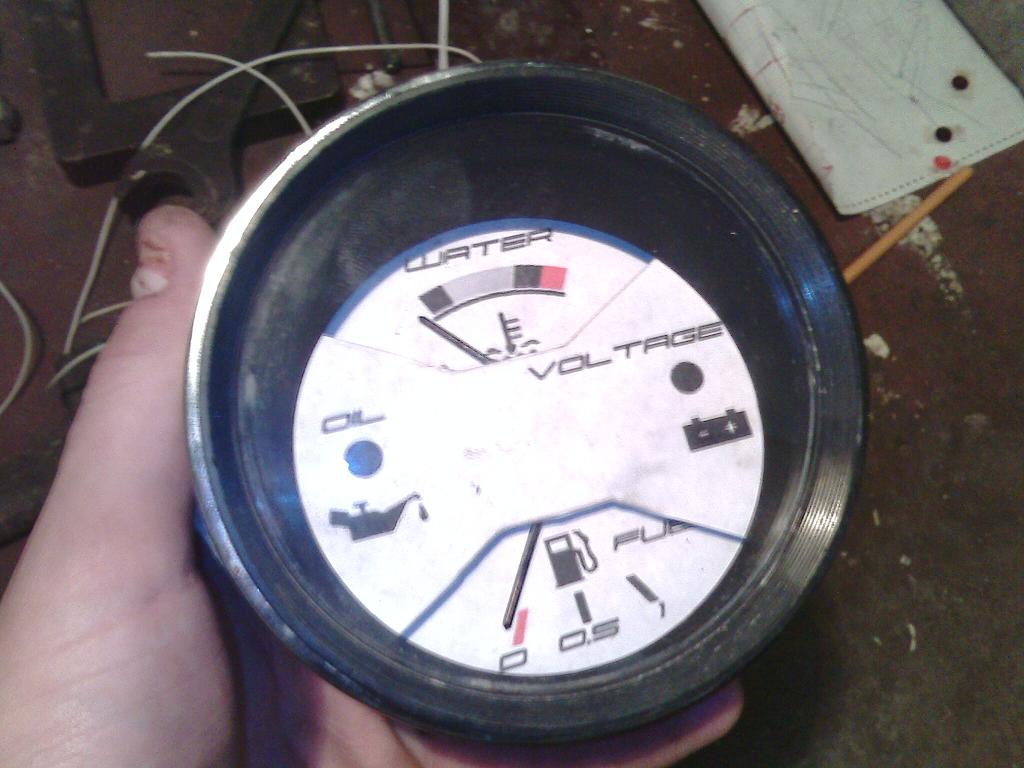

Привет всем!!! Вот один приборчик зделал, и от проблемка стёклышко потеет... Что делать????????7

как усе говорят...хреновый герметик на который клеил диоды...
лично у меня уже пол года пока полет нормальный...
и кстати..господа...если вы покупаете настоящий СИЛИКОНОВЫЙ герметик...то все будет в ажуре...селикон признан самым чистым продуктом..из него делают сейчас много посуды...так как не взаимодействует с другими веществами и температура не влияет на него...а у кого "запотело стеклышко"..так не надо покупать продукцию Дяди Фень Шунь...настоящий стоит не на много дороже...и отличить его от подделки не сложно...

Так у меня там пока герметика ваще нет, этот прибор у меня эксперементальный..., диоды прилепил скотчем))), просто посмотреть как оно будет, одобрил, теперь буду делать "для себя"))), А ещё от чего то потеть могет?

Artem05171ck писал(а): А ещё от чего то потеть могет?
Вообще-то версия герметика всегда считалась основной и единственной.
