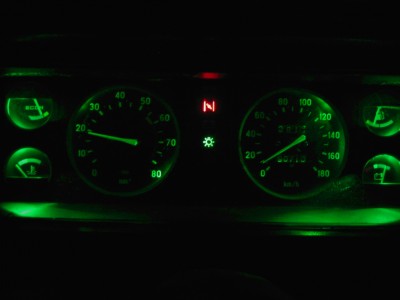

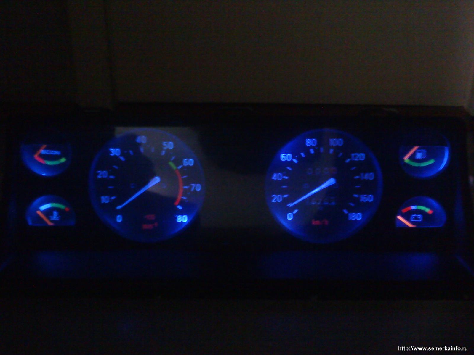

вот мой вариант :tease:

sapphire, В принципе, симпотично :)
ИМХО, 2 НО:
-я, всетки, противник синего цвета в приборах, ибо напрягает.
-видны лучи диодов - свет неравномерный под приборами.

если сильно напрягет (устали глаза) можно выключить ее регулятором яркости освещения... седня катался дак вроде бы ниче...
лучи это дааа. сам не пойму почему :hmmm: ведь еще специально клеил фольгу по периметру.
но все таки безусловно лучше заводской подсветки! плюс от хорошей читаемости приборов перекрывает минус от лучей)))

sapphire писал(а):лучи это дааа. сам не пойму почему
потому, что линзы на диодах направленные, а направил ты их не туда... лечится подбором направления светового потока.
sapphire писал(а):но все таки безусловно лучше заводской подсветки!
бесспорно.
sapphire писал(а):плюс от хорошей читаемости приборов перекрывает минус от лучей)))
Нада минусы не плюсами давить, а устранять! :cigar:

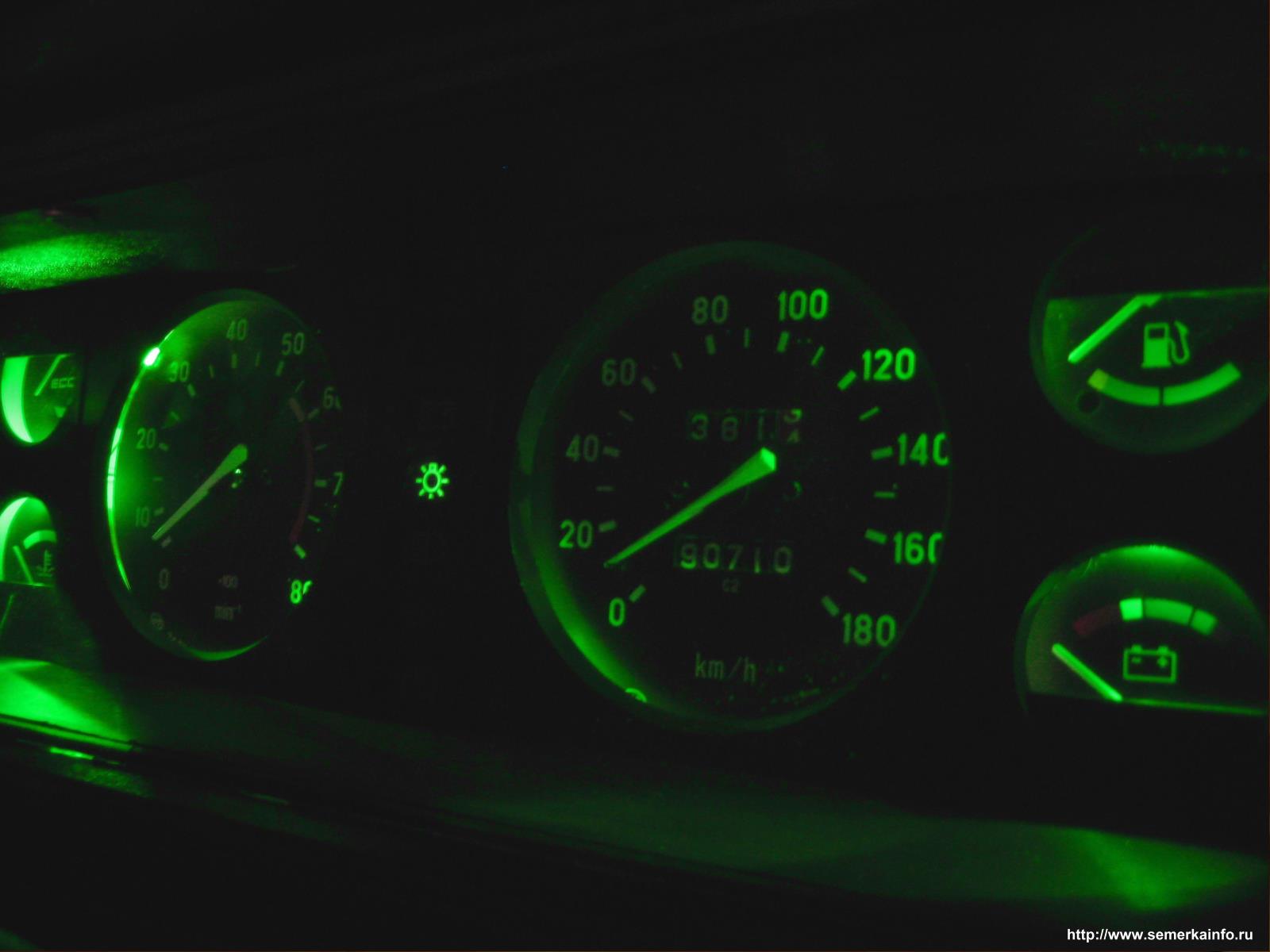

вот как то вот так и вышло)))красные шкалы практически невидимы правдо,но я и так знаю где они LOL

Randall писал(а): потому, что линзы на диодах направленные, а направил ты их не туда... лечится подбором направления светового потока.
линзы с плоскими бошками, без конусов (с конусами не нашел таких размеров), направлены как бы в лицо... :hmmm: надо было лучше слушать тему Оптика на физике :whistlin:

sapphire писал(а):линзы с плоскими бошками, без конусов
ужос. придумал же. :D
notsedated писал(а):вот как то вот так и вышло
Чот переусердствовал с мелкими приборами - светят явно ярче больших.
есть такое дело...изначально было еще 4 диода на больших приборах,но при пайке им видимо не по душе пришлось жало паяльника)))

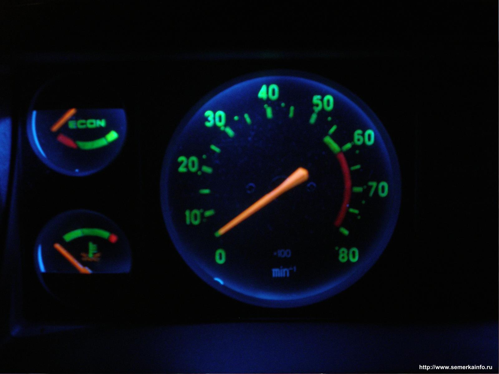

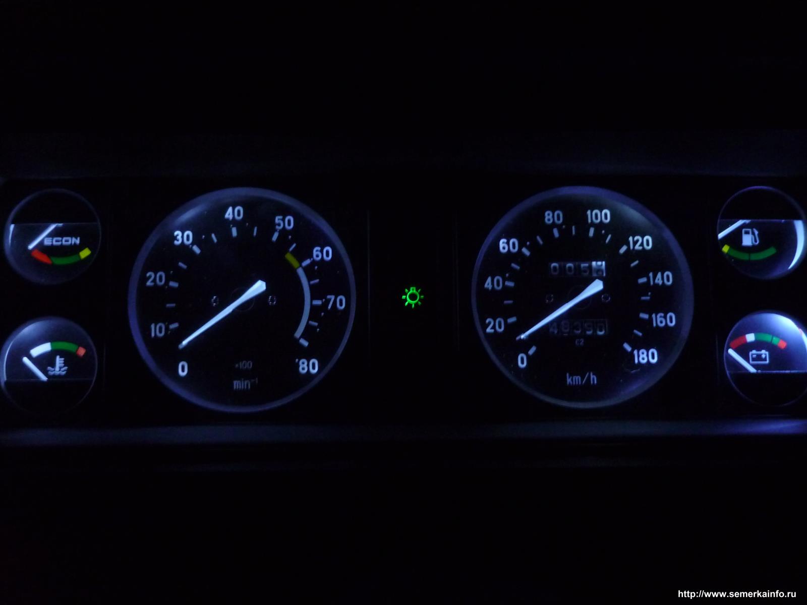

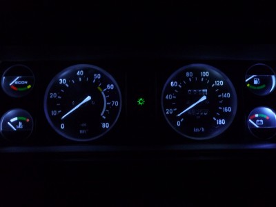

У меня вот такая подсветка... Удалены зеленые светофильтры, вместо ламп - белые светодиоды, только не с выпуклой вершинкой, а наоборот как бы с вогнутой внутрь. Вроде и сток, и смотрится ничего так...и не слепит

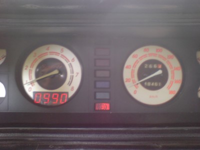

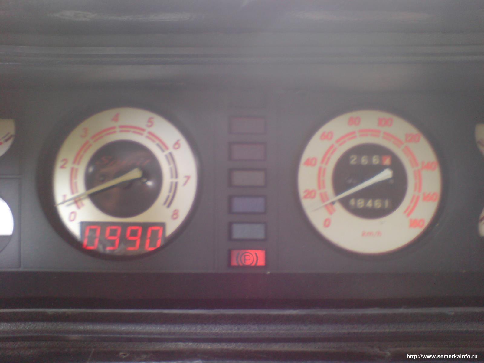

lexicon писал(а):Реально сделать?
Канеш реально :rolleyes:
Заменить шкалы приборов. :rolleyes:
Типа такого :)

aleksandr-zonder писал(а):только не с выпуклой вершинкой, а наоборот как бы с вогнутой внутрь.
Разницы на самом деле нет никакой. В соответствующей теме обсуждалось.

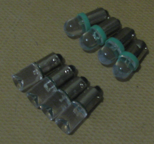

Targocid писал(а):Подскажите пожалуйста, какие лампочки стоят в панели по умолчанию.
Для подсветки вот с такими цоколями -

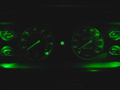

Вот сегодня решил заняться приборкой. Не стал заморачиваться над пайкой гирлянд, просто заменил штатные лампы на синие светодиодные лампы (по 5 светодиодов в каждой), заранее выламав зеленую пластмассу. Ну и конечно без художества не обошлось. На все, про все 2 часа.

Targocid
классно:) Но мне вот кажется к разукрашенным стрелкам больше подошла бы белая подсветка :yes:

aleksandr-zonder писал(а):мне вот кажется к разукрашенным стрелкам больше подошла бы белая подсветка
я тоже так думаю LOL

Ну это не составляет никакого труда, таких мошных светодиодов у меня много и белых, можно попробовать.

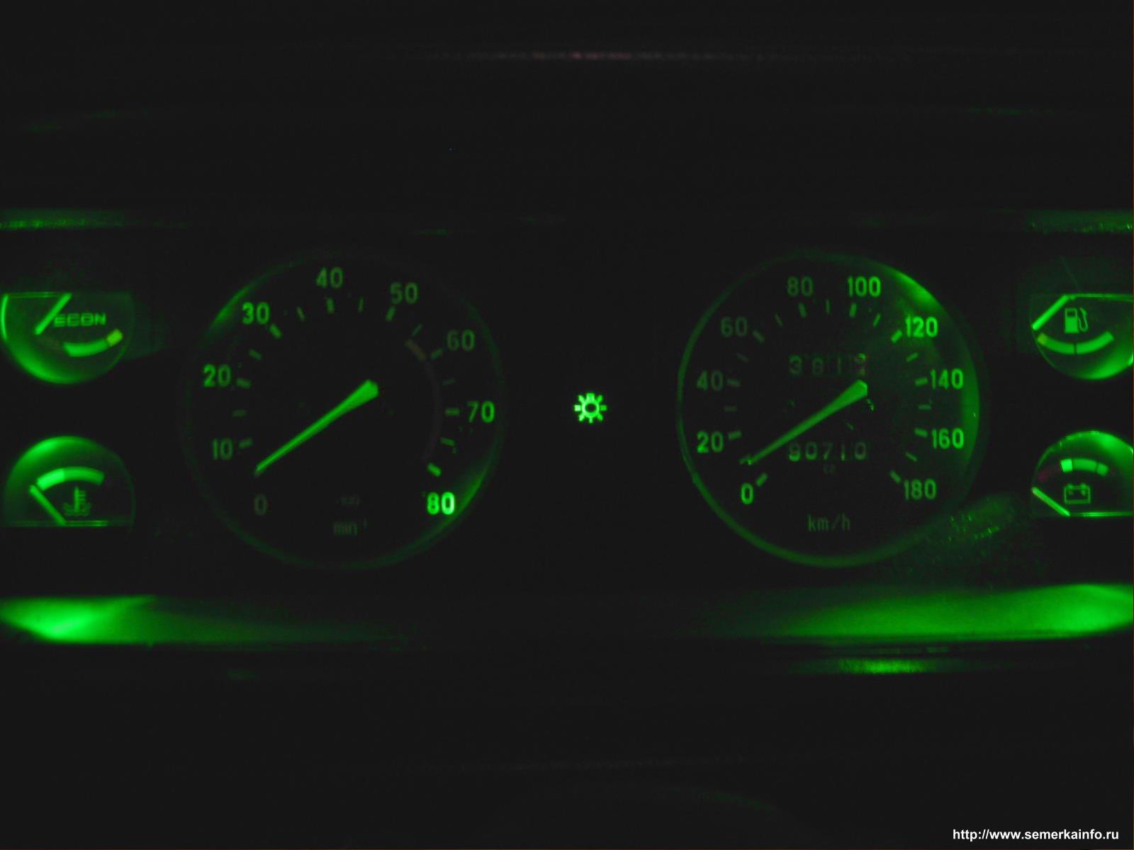

Ну в принципе и мне понравилось, я тоже себе сделал,только в жизни красивее смотрится. :D
Со временем шкалы поменяю и будет ещё лучше. :bayan: :pilot:
