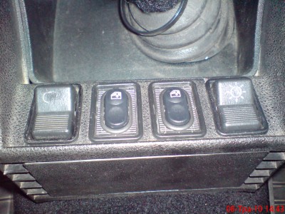

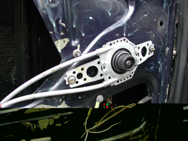

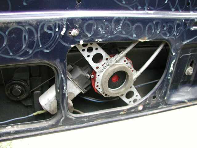

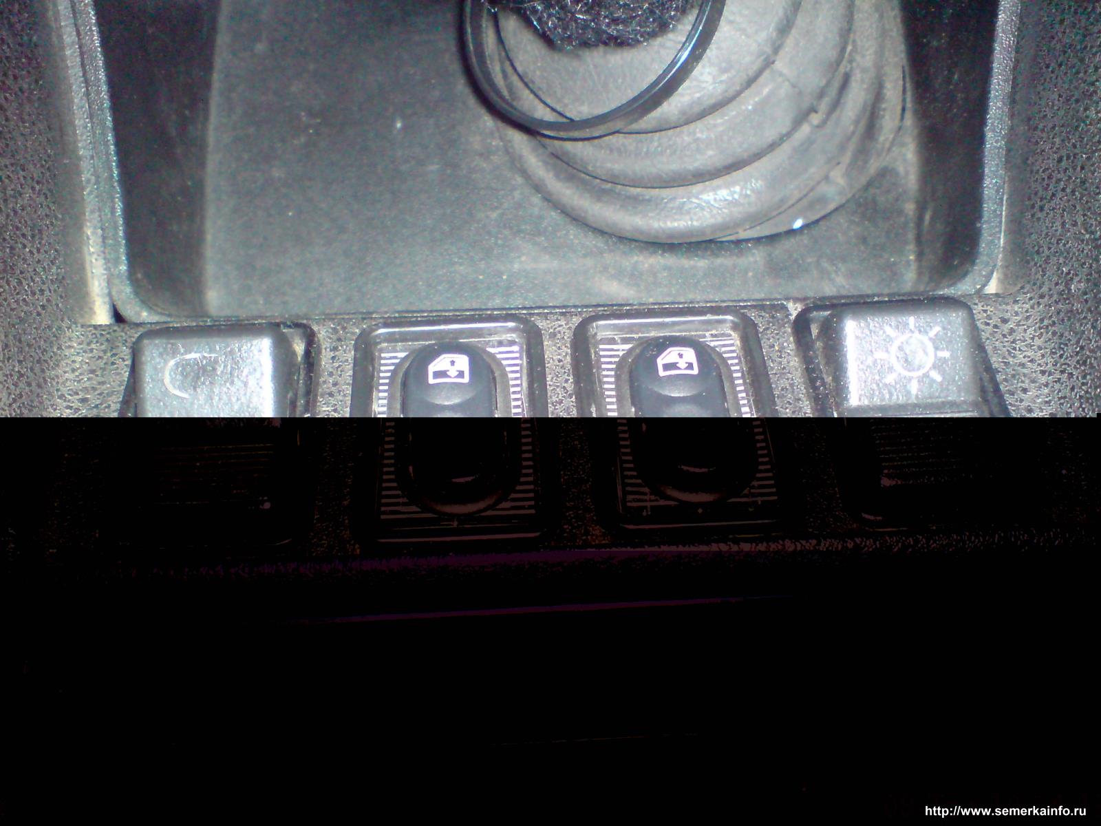

Всем привет! Поставил электростеклоподъемники фирмы SPAL на мою 5.Работают с прошлой осени , зимой нормально, я доволен особенно когда остановит ГАИ , или опустишь стекло возле крутой иномарки- КАКИЕ у них глаза.Фото прилагаются.

STASIFR, а карты на дверях до боли знакомые! :whistlin:
Ох и запчастей к этой технике... Мама родная! :crazy: И после этого ОНО тягает родной трос, как я понял? Жесть...
STASIFR писал(а):DSC03728.JPG
И не мешает такое расположение карты на место ставить? Как по мне, так оттопыривать их должнно...

Да мне вот тоже интересно узнать у топикстартера насчет карт двери, оттопырились?
или как то решил эту проблему? хотя может эти карты и подходят для таких ЭСП.
Лично у меня обычные плоские карты двери и ЭСП почти такие же поставил
так вот карта двери оттопыривается, как то нехорошо получилось...

У моей не оттопыриваестся см.выше фото, а для плоской обшивки снова смотри фото
