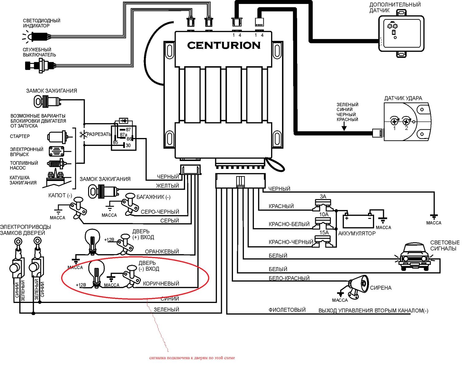

Доброго времени суток))) у меня такая проблема: при открытии любой двери и багажника не срабатывает сигнализация, поставленная на охрану, хотя если понажимать на концевик двери несолько раз - срабатывает. Концевики функционируют правильно, фонарики в стойках загараются.
Купил машину с уже установленной сигналкой Centurion 1. Установлена она вроде как правильно, но в машине были косяки с проводкой, были подключены только два концевика дверей (водительская и пассажирская передняя) + багажник (по такому же принципу), также не работал фонарик в стойке над водит. сиденьем (там был разрыв белого плюсового провода). Вобщем все сделал по-человечески, все кроме сигналки исправно работает.
Я уже не знаю что делать :wacko: , по началу думал что все-таки концевики всему виной, поменял, эффекта - ноль. Все остальные функции сигналка исправно исполняет. Может кто знает в чем проблема? вот схемы сигналки и фрагмент семерочной электросхемы с кое-какими пояснениями:
схема моей сигналки

VentoV6 писал(а):фонарики в стойках загараются.
А в фонариках, часом, лампы не светодиодные стоят, а? :hmmm:

Так точно, Светодиодные :yes: Они могут быть причиной?

VentoV6 писал(а):Так точно, Светодиодные :yes: Они могут быть причиной?
Помняй обратно на обычные,посмотрим - заработает ли,а потом будем плясать дальше. А перестала срабатывать сразу после замены лампочек?

VentoV6, короче говоря, берёшь два диода, ставишь их белыми полосками ближе к концевику параллельно, а к ним подключаешь проводок от сиги минусовой и проводок от светильника. Т.е. диоды стоят буквой V, узкая часть к концевику (белыми полосками к нему же), а на разветвлении проводки от сиги и светильника. Если всё остальное нормально, то должно работать. Когда я подключал у меня не срабатывала сига если светильник включён на авто включение от двери, а если выключен - работало всё нормально, после установки диодов всё нормализовалось.

[/quote]А перестала срабатывать сразу после замены лампочек?[/quote]
Перестала срабатывать когда подключил все концевики и фонарь над водит. дверью... Попробую поменять обратно лампочки на выходных, потом отпишусь :) Спасибо за совет :)

VentoV6 писал(а): Перестала срабатывать когда подключил все концевики и фонарь над водит. дверью... Попробую поменять обратно лампочки на выходных, потом отпишусь :) Спасибо за совет :)
Так а почему на выходных,у тебя же сига не рабочая, да и нам интэрэсно. :cool:
А второй фонарь работал когда сига срабатывала? Попробуй, для начала, просто выключить или вынуть лампы из светильников - должно заработать если дело в диодных лампах в данном случае.
Они и есть причина! :yes:
Подключаются к таким фонарям хвосты сиги иначе :)

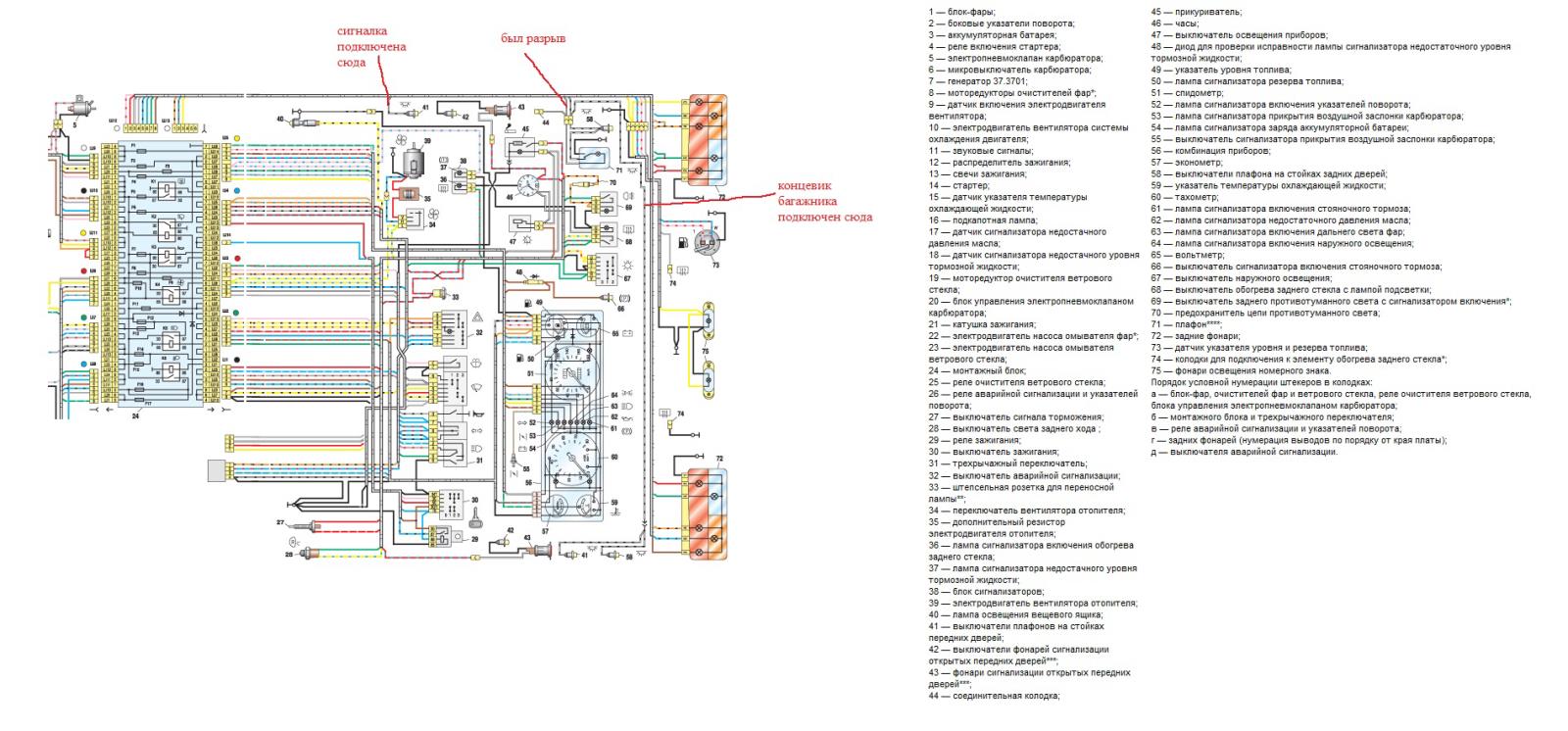

Вообщем проблема решена :) Поставил обычные лампочки вместо светодилдных, но это не помогло. Уже хотел отдавать блок сигналки в ремонт, но она наверн испугалась :D и заработала... наверно какой то глюк был, больше ничем объяснить не могу :)

З.Ы. ИМХО, не глюк это, а контакты гнилые где-то ;)

лампы вернуть не пробовал, а на счет контактов, я там всю проводку прошарил и все что нужно позаменил :) я так подозреваю что все таки это лампочки помогли. Модель сигналки то неновая далеко, и по ходу когда ее включаешь и сразу открываешь дверь, она не срабатывает, а если второй раз открыть, то сразу завизжит, просто ей наверно нужно пару сек продуплить после постановки на охрану :) а раньше и такого не было :)

DeniS 442 писал(а):Я вобще не сторонник таких самостоятельных действий с электро оборудованием!!! Уж очень много машин горит из-за замыкания сигналки!!!
Там главное все хорошо заизолтровать и все норм будет :)
Re: сигнализация не срабатывает при открывании двери
Непрочитанное сообщение Randall » Чт май 05, 2011 21:35:12
VentoV6 писал(а):Модель сигналки то неновая далеко, и по ходу когда ее включаешь и сразу открываешь дверь, она не срабатывает, а если второй раз открыть, то сразу завизжит, просто ей наверно нужно пару сек продуплить после постановки на охрану :) а раньше и такого не было :)
Та ты чудишь! Это нормально и не регулируется, кажись. У моей, к примеру, четко в инструкции прописано: 6 секунд!
