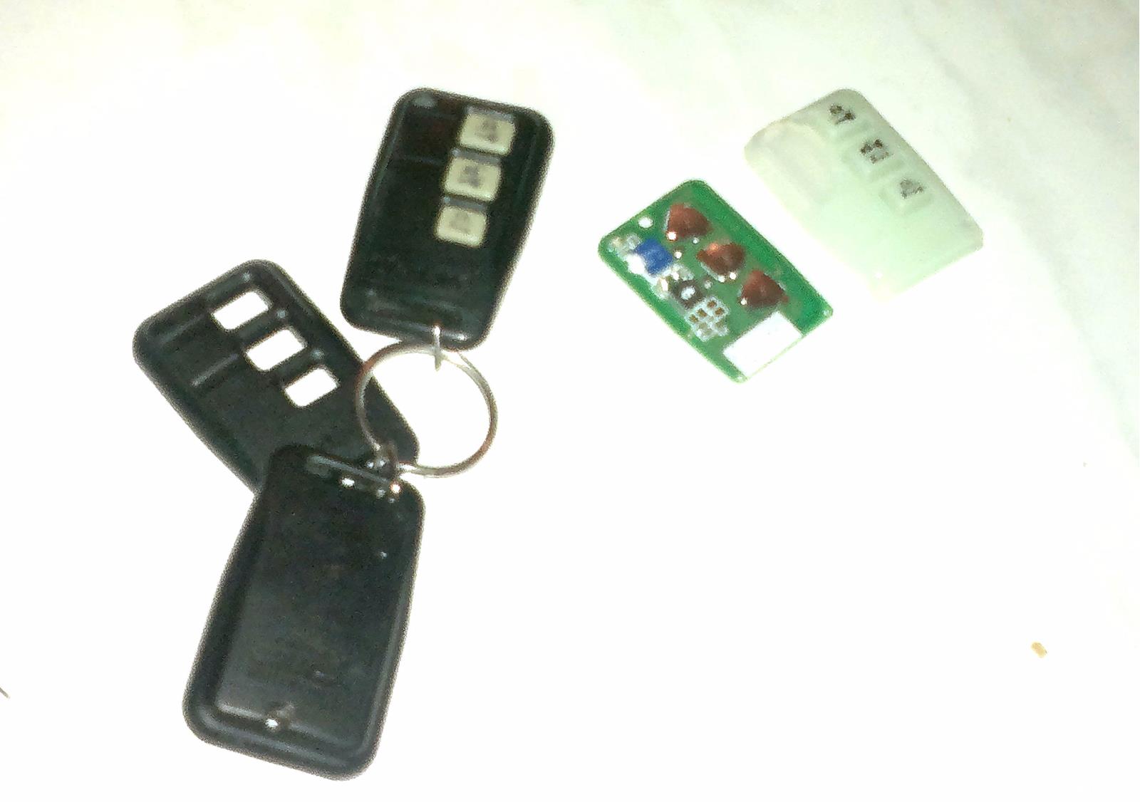

ну вот, сегодня разобрал брелки, по-порядку:
1. У основного брелка белый корпус кнопки, сама кнопка черная.
На две прижимные части резиновой пластины кнопок я приклеил на суперклей две полоски пластика от стаканчика из под сыра, вырезанные под размер кнопок. Зазоры между резиной и кнопками пропали, пока из дома брелок работает нормально, на морозе бы проверить.
2. Новый дополнительный брелок в идеальном состоянии, резина кнопок не пожелтевшая, сами кнопки из металлической пружинящей 'полусферы'. Брелок, писал я вчера, прописывается-значит сигнал дает; индикация как и положено с задержкой (нажал, отпустил и сразу заморгало).
Только не пойму почему не реагтрует если прописывается.

Миша, болезнь Старлайновских брелоков, отваливаются кнопки. Особенно первая. Я их кучу переремонтировал, либо кнопка оторвалась от платы, либо сама сдохла. Надо менять. Там просто ювелирная работа, паяльник особый нужен, с острым жалом. Разъедини две платки брелока, они на разъёмах, не бойся, и посмотри, контакты кнопки не отскочили от платы?

Именно так. Судя по первой фотке, там именно отдельные кнопки (не монтажки на плате, а именно припаиваемые к плате кнопки). Их ремонтировать бессмысленно. Либо отвалилась пайка их к плате, либо кнопке пришел писец. В первом случае качественно припаять, во втором - замена без вариантов.BORODA писал(а): либо кнопка оторвалась от платы, либо сама сдохла. Надо менять.
Тут уже "мебраны"... Но раз мигают светики - знач не в кнопках дело. Мож частота гуляет?Medved@790 писал(а):второй брелок

Дима, я такую пайку сам точно не осилю, платы меж собой на пайке держатся+сами кнопки паять надо быть 'непьющим' ювелиром. Кнопки не болтаются и пока работали день нормально.BORODA писал(а):Medved@790
Юра, да второй брелок отлично реагирует на нажатия, а задержка ему просто положена, с кнопками проблем нет. Почему он ПРОПИСЫВАЕТСЯ, а сига на него не реагирует - вот это вопрос. Не лезти же в блок из-за него частоту корректировать рискуя работой основного.

Medved@790 писал(а):платы меж собой на пайке держатся
BORODA писал(а):Разъедини две платки брелока, они на разъёмах
Не думаю, что проблема в блоке. Если другие брелки адекватно пашут, надо брелок ковырять (ну или менять)...Medved@790 писал(а):Не лезти же в блок из-за него частоту корректировать рискуя работой основного.
