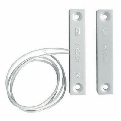

oneo0017 писал(а): Скоро сигналку менять собираюсь и обязательно геркон примостырю...
А к новым сигам подходит обычный геркон. :psih:
STARый рокер1945
Сообщения: 311
Зарегистрирован: Вс янв 16, 2011 18:54:42
Модель авто: Классика ЛАДА-210740 08г.в. Ситроён С-Elysee
Откуда: г. Минеральные Воды
Благодарил (а): 13 раз
Поблагодарили: 29 раз
Re: Защита от слива бензина на инжекторах...
Непрочитанное сообщение STARый рокер1945 » Чт окт 17, 2013 3:49:55
Геркон - он и в Африке геркон. Конечно, подходит. Алексеич.

Имел в виду двухвыводной. В виде готового датчика.

bilbo, прочитай внимательно предыдущие мои посты. Там всё сказано о герконах. Двухвыводной (нормально-открытый контакт) для лючка не подходит. Алексеич.
Непрочитанное сообщение bilbo » Чт окт 17, 2013 15:56:40
Не, я про новые сиги.
Ваше подключение верно, все будет работать и с новой сигнализацией, нет никаких сомнений.
На новых есть замкнутый контакт, который при размыкании дает тревогу. Туда и можно приделать двухвыводной.
Человек написал что хочет приобрести новую сигнализацию, может там и будет такой контакт, я вот про что.
Если контакт на сиге работает на размыкание, то, конечно, нужно ставить геркон с нормально-открытым контактом, т.е. двухвыводной. Алексеич.

На китайской барахолке нашел вот такой девайс http://www.banggood.com/Wireless-PIR-Se ... 80617.html
Стоит 18 баксов, но если переводить на сэкономленный бензин то - копейки)
Девайс предположительно разместить прямо в лючке бензобака, срабатывает он на движение, поэтому как только крышка открывается он начинает звонить на запрограммированный мобильный номер. Соотвественно сливщики об этом не знают, берется тупой предмет типа биты и все из-за эффекта неожиданности они проигрывают сражение). Питание можно осуществить прямо от автомобиля, хотя есть и собственный аккум. Вот хочу приобрести. Позвонив на этот девайс можно слушать звук.

Собственно сигналка ставится на бесшумный режим и ничего докупать не надо. :thum1:
Концевик в горловину реально опасно, на подключенной сиге кинул её минус на кузов, была неплохая такая искра.
Используем геркон!
Собственно геркон подключил, срабатывает на легкое движение крышки.

Подскажите где этот геркон приобрести ? (в магазине радиодеталей или в запчастях бывает ? ) и какая марка (наименование, обозначение)
http://www.electro-mpo.ru/catalog-cgroupe767.html
Приобрести геркон КЭМ-3 (переключающий) или в магазине р/деталей, или в интернет-магазине. Алексеич.
Дико извиняюсь :) но далек от электрики и электроники...
Подскажите а к какому тогда контакту цеплять провод от сиглалки, какой на массу и что с третьим делать ?
У переключающего геркона из баллона выходят три вывода. Два с одного торца баллона, третий из противоположного. Для контроля открытия лючка бензобака используются два вывода геркона - те, что выходят из торца баллона. Это НЗ (нормальнозамкнутый контакт). Один вывод (любой) подключается к "массе", второй - к контакту на багажнике. Третий вывод не нужен, остаётся свободным. Чтобы вывести провода к контакту багажника (сигнальный провод и "масса") необходимо в стенке багажника (выше бензобака) ,просверлить отверстие диаметром (5...6)мм. Геркон поместить в футлярчик и приклеить клеем (POXIPOL). Этим же клеем приклеить магнит от мебельной защёлки на лючок. Магнит должен перекрывать половину длины геркона. Ниже или выше геркона - без разницы. Должен быть небольшой зазор между футляром геркона и магнитом (2...3)мм при закрытом лючке. Без магнита контакт геркона должен "звониться" мультиметром в режиме измерения сопротивлений, т.е. иметь нулевое сопротивление. При приближении магнита - цепь разрывается. Думаю, что написано так подробно, что и ежу понятно. Алексеич.
