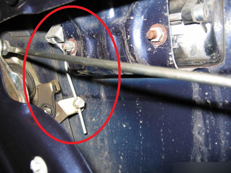

Иван22 писал(а):Ребята, менял ручку, поставил новую, попробовал, закрывает\открывает хорошо, а вот на блокиратор (пипку черную) не закрывает вообще, не вдавливается полностью вниз. Почему? Авто ВАЗ 21074 Может что то плотно закрутил? Другие двери все хорошо, дверная ручка менялась на правой задней двери.
Помогите!
В задних дверях от замка к ручке (или наоборот) идет небольшая тяжка..которая затягивается шурупом...Так вот ты этот шуруп скорее всего рано закрутил..точнее длину тяжки не правильно отрегулировал, вот у тебя пипка и не опускается...Открути этот шуруп, руками закрой замок в двери (два щелчка) и опусти пипку..Затяни шуруп, который фиксирует тяжку, подними пипку и пробуй открывать, закрывать двери..Я когда свои стоковые ручки менял на Евро, делал так, по другому не угадаешь..наверное...
На фото видно

Непрочитанное сообщение рустем » Вт мар 26, 2013 17:01:27
puxtak писал(а):Так вот ты этот шуруп скорее всего рано закрутил..точнее длину тяжки не правильно отрегулировал, вот у тебя пипка и не опускается...
:yes: То есть при открытии двери снаружи вначале должен быть небольшой свободный ход.если делать без свободного хода,то блокировка не работает.
это при условии,что новый замок не подвально-самопального типа

Спасибо ребят, я так и подозревал, что маленький свободный ход, завтра попробую и отпишусь.....При смещении этой шпажки вверх ход увеличится и механизм замка сместится в сторону закрывания грубо говоря?

Я же все подробно написал..Там просто подъемом можешь не угадать..еще раз читай мое предыдущее сообщение, там всё элементарно, дольше карту снимать...
