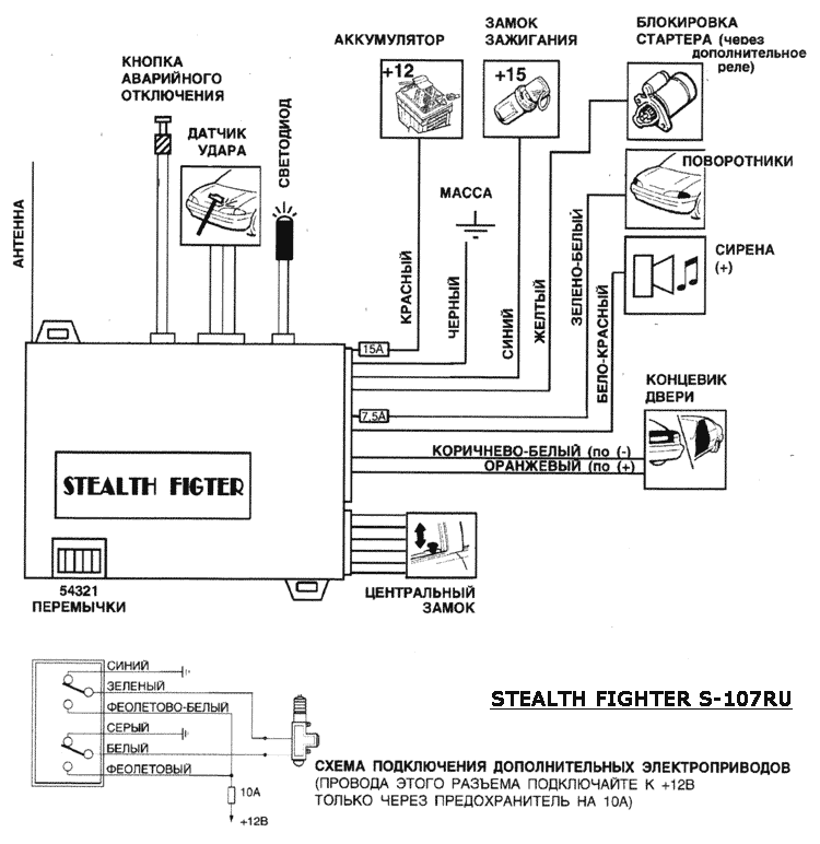

Всем привет! Пишу это сообщение в разделе про сигнализации, так как думаю, что моя проблема кроется именно в ней. Подскажите пожалуйста. Сигнализация STEALTH FIGHTER S-107RU, установлена более 12 лет назад неизвестно кем и как. Лет пять назад начались проблемы с сигой, не стал разбираться, отключил сирену, какие-то провода. А с недавнего времени стал замечать, что на работающем двигателе без какой либо периодичности, хоть раз за 10 минут, хоть 10 раз за минуту, слышны двойные щелчки (видимо вкл-выкл реле), при этом на долю секунды реагируют приборы - поведение стрелок, и также на долю секунды изменяется работа двига, будто срабатывает вкл-выкл зажигания. Также иногда после остановки двигателя начинают мигать фары. При нажатии на кнопку брелка мигать перестают, но начинает быстро мигать светодиод сиги, при нажатии на другую кнопку брелка - перестаёт мигать и он. Если дело действительно в сиге, то ремонтировать её нет желания, только если демонтировать. А как, это уже другой вопрос. :-J

Разъем просто отключи. Если блокировки не подключены - все заведется.

Йожык писал(а):Разъем просто отключи. Если блокировки не подключены - все заведется.
Машина заводится без проблем, беспокоят только вышеуказанные симптомы. Но, кажется, дело ясное, сигу - в утиль! :banned:

Режим охраны, автопостановка. ЗЗ в разрыв точно подключен. :D

rosnord писал(а):Можно поподробнее пожалуйста
Думаю, что если выдернуть разъем с блока сигнализации, мотор работать не будет.

download/file.php?mode=view&id=126077
Антон80 писал(а):Думаю, что если выдернуть разъем с блока сигнализации, мотор работать не будет.
Какой именно?

Не могу так сразу сказать. Я говорю о том, что может не получиться просто отрезать все провода от блока сигнализации и ездить. Возможно, что-то из отрезанного придется соединить между собой.

Видимо дело было действительно в сиге, так как проблемы убрались. Следуя вышеуказанной схеме по каждому проводочку нашёл где что отсоединить, тут же внося дополнения в схему, куда на самом деле был подсоединён провод, а также восстановил как было разрезанный провод в замке зажигания. Заодно пока лазил подтянул слабые крепежи да и так внешне осмотрел все провода и клеммы. Сигу с о схемой - в кладовку (до лучших времён :fear: )
