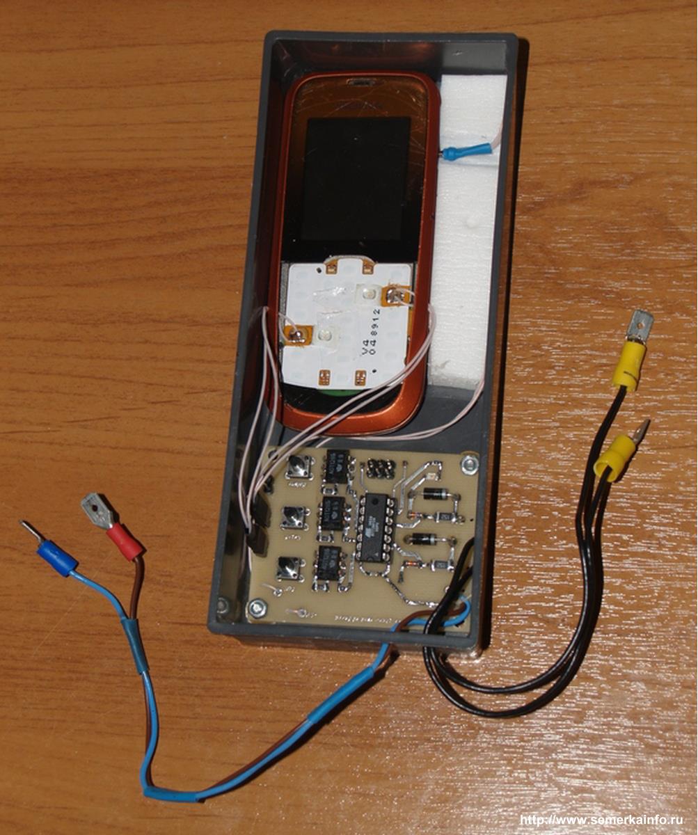

Некоторые жизненные обстоятельства потребовали иметь обратную связь от машинки (сигналка у меня без неё). Т.к. новую покупать не очень хотелось ввиду того что и настоящая меня вполне устраивает решил пойти по пути реализации GSM обратной связи.
Вот что у меня получилось.
Вариант 1: убитый моим ребёнком телефон и восстановленный мной, коробка от мобилы, герконовое реле, резистор и провода.
Вариант2 усовершенствованный: тот же телефон, поприличнее коробка, немного электроники.

Вариант2 (посложнее):
Контроллер выполнен на базе 8-ми разрядного микроконтроллера от Atmel ATtiny24. Опишу назначение остальных деталек:
VD1, VD2 – защищают входные цепи от импульсов перенапряжения.
R3, VD2 и R6, VD4 – ограничивают входные сигналы на уровне ~5В.
R1, R4, R7 – ограничивают ток светодиодов оптронов.
VD5 и R9– индикаторный светодиод и токоограничительный резистор.
DA1 – DA3 – оптроны.
R2, R5, R8 – обвес оптронов.
S1 – S2 – тактовые кнопки.
С1 – блокировочный конденсатор
Питание контроллера +5 В. Данное напряжение формирую с помощью DC/DC преобразователя. Его я соорудил уже давно для зарядки телефона - не нравится когда из прикуривателя торчит какой то провод и мешается. Т.к. 5 В уже имелось то решил в схему не вводить стабилизатор на 5 В.
На данный момент алгоритм работы следующий: МК периодически сканирует вход, на который подаётся сигнал с сирены. Если сигнал обнаружен, то запускается цикл задержки длительностью в 2.5 секунды, затем снова проверяем вход. Если сигнал присутствует, то «зажигаем» оптрон DA1, нажимается кнопка CALL. Соответственно происходит вызов по «забитому» на эту кнопку номеру. МК продолжает сканировать сигнальный вход. Как только сигнал пропадает «зажигаем» оптрон DA2, там самым нажимая кнопку ОТБОЙ и переводим телефон в дежурный режим. Телефон снова готов среагировать на тревогу.
Программу МК буду совершенствовать, хочу анализировать все «пики» сирены и как то по разному на эти «пики» реагировать. Хотелось бы знать что случилось… на всё катушку сработала сигналка или сработала какая то из зон датчика удара.
Вот примерно так всё получилось…

Re: GSM сигнализация своими руками.
Я в своей вобще эти кваки нафиг отключил. Бывает, приеду под подъезд часов в 11 вечера и разгружаюсь, отношу шмотки домой, а потом в гараж еду. А оно ква да ква... Нафиг не надо! Хватает звука закрывшихся замков (если рядом стоишь), а также поворотников и ответа брелка. Но у меня другой прикол... Я пользую "пассивную постановку", а она, зараза, квакает (хоть и короче, чем постановка/снятие) при закрывании последней двери.yojiks писал(а):Поэтому я ставил на охрану с помощью кнопки беззвучной постановки на охрану.
Второй вариант многим сложен в исполнении... Не у каждого программатор однокристалок дома на полке пылится...
Завтра, если не забуду, пульну схемку с журнала "Радио", в которой управление телефоном забульбенено на тупой логике. Просто и дешево!

Ну с МК действительно посложнее. Вообще говоря я накидывал схему на основе кондёров и реле, где реализована и задержка срабатывания и автосброс телефона, но в железо не воплотил. Вот вчера возился с сигналкой, оказалось что бывают ситуации когда надо два, а то и три раза нажать на ОТБОЙ что перевести телефон в дежурный режим. Так что уже надо мне программу МК корректировать.
Про программатор)))... мой первый программатор для МК данного типа представлял собой пять (или шесть, точно уже не помню) проводков припаянных одним концом к микросхеме а другие концы были просто воткнуты в LPT порт компа... И всё прекрасно работало программировалось)))
