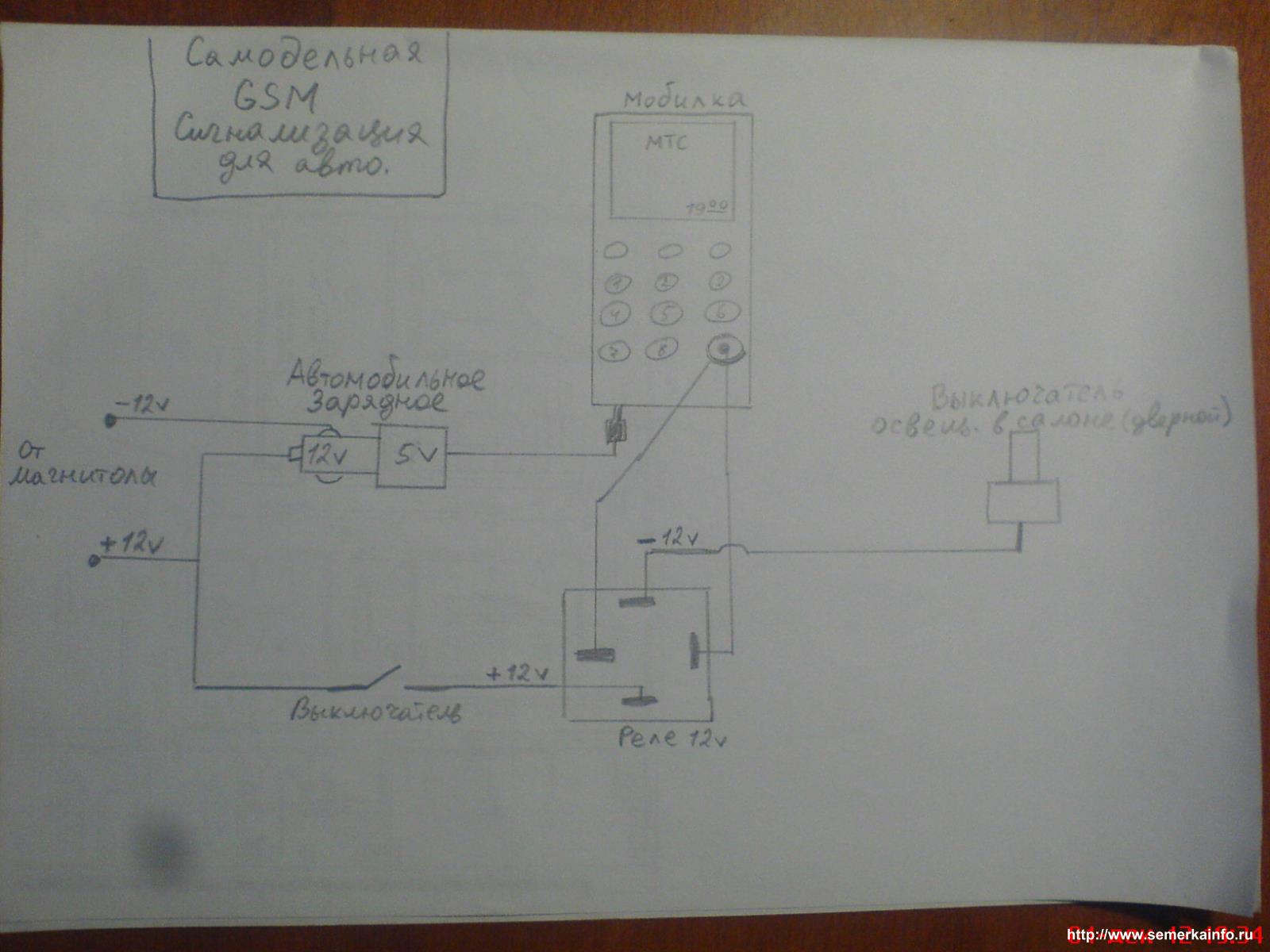

Самодельная GSM-сигнализация в авто
Пришла мне мысля сделать сигнализацию из старой ненужной мобилки! В дом я сделал на основе мобилки и датчика движения. А в авто просто подключился на выключатель освещения в салоне, на дверной выключатель. А делается всё очень просто - нужна старая мобилка, автомобильное реле на 12 вольт, ну и зарядное автомобильное для мобилы нужно подобрать, а то не все мобилы хотят заряжаться импульсными зарядными. Вобщем смотрим чертёжик и читаем :
Все знают, что у мобилок (почти у всех) есть функция быстрого набора номера какого-либо. Тоесть жмём например кнопку 1 и удерживаем её, при этом начинает набираться заданный номер телефона. Так вот вместо нажатия пальчиком на кнопку нам будет замыкать контакт кнопки реле.
Берём мобилку, вскрываем её. Подключаемся к одной из кнопок мобилки, на которую можна сделать быстрый набор номера. Эти 2 проводка от кнопки идут на реле промежуточное на 12 вольт. Питание на реле я взял плюс от магнитолы, а минус от кнопки , которая даёт минус при открывании дверей. Получается, что при открывании дверей, на реле поступает напряжение и оно замыкает контакт кнопки мобилки, и телефон в машине начинает звонить на ваш телефон.
Вот и всё. Правда проблема может быть с подключением зарядного для мобилки. Но там тоже можна спаяться прямо на гнездо мобилки.
Учитываем некоторые моменты - некоторые мобилки не совершают быстрого набора номера, если на экране светится пропущенный звонок или входящая смска. Звонки при этом можна переадресовать, а вот смски не получилось отключить. Тоесть если к вам придёт смска на сигнализационную мобилку, то сигналка не сработает, пока вы не уберёте с экрана входящее смс. Но многие тел набирают быстрый набор номера даже при светящихся на экране смсках и звонках. Привожу пример - флай S188 не набирает быстрый набор при смсках. Филипс физио 120, нокиа 2600 набирают всё. Толлько в физио 120 не получается припаяться к кнопке.. там графитовое напыление... уже вот контакт пропал. А для нокии 2600 не подошло автомобильное зарядное. Но нокиу можна отлично использовать в домашней сигнализации с зарядным на 220 вольт. Или в машине использовать инвертор.
Как я уже сказал в дом поставил сигналку так же на основе мобилки, только звонок идёт при срабатывании датчика движения на 220 вольт который.
Все эти сигналки пришлось сварганить, потомушо подверлася моя хата небольшому ограблению....болгарки, перворатор спёрли через форточку.... Терь вот химичу.
Кстати у датчиков движения есть ложные срабатывания... Иногда.... по 1-2 раза на день. зависит от датчика. Так шо грабёж будет заметен тогда когда будут звонки поступать постоянно... значит по хате кто-то шариться. А вот в машине ложные срабатывания не будут иметь место, так как там нету датчика движения.
Вобщем информации по таким самодельным сигналкам есить куча в ютубе. Правда я сначала сделал , а потом нашол в ютубе видео.... оказуется не только я таким занимаюсь.

И то правда.ОбъединеноX-TAZ писал(а): оказуется не только я таким занимаюсь.

Re: GSM сигнализация своими руками.
ё-маё. оказуется тут уже целая дискуссия по этому поводу. Простите не заметил. Щас посмотрим шо тут другие нахимичили.рустем писал(а):И то правда.ОбъединеноX-TAZ писал(а): оказуется не только я таким занимаюсь.

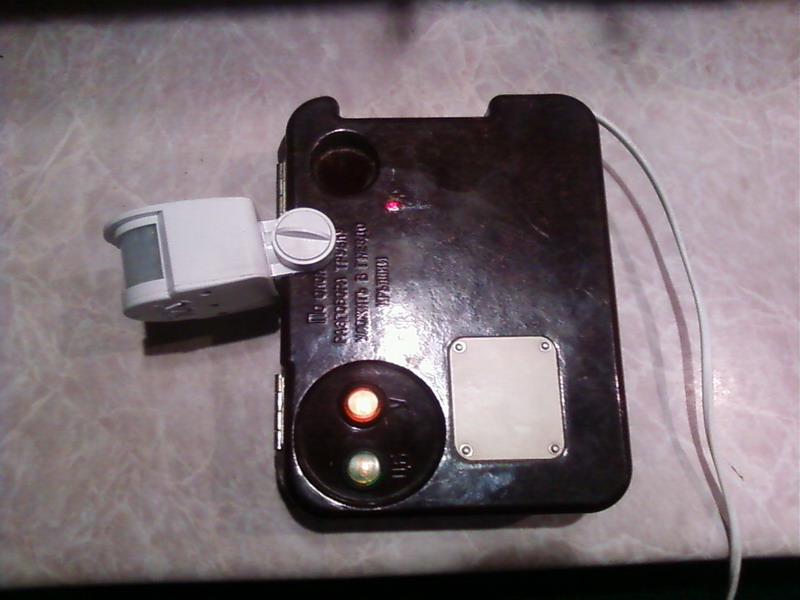

а я припаял и тел работает!Александр 06 писал(а):Хочу сразу предупредить, провода к плате телефона не припаивать, телефоны после этого не работают.
А вот на этом фото моя сигналка домашняя.. ну от 220 вольт работает. Тут контакты к кнопке не припаяны, а просто под плёнку подсунуты. Там дорожки графитовые какие-то. И вот через недели 2 пропал контакт. нада искать шо глючит.
Схема у тебя веселаяX-TAZ писал(а):Пришла мне мысля сделать сигнализацию из старой ненужной мобилки!
ну других релюх я типа не нашёл. а эта стоила 30 грн. плюс датчик движения 65 грн.(это я про домашнюю сигналку.) плюс второй датчик за 65 в летню кухню. и всё. ну плюс 2 выключателя с подсветкой по 7 грн. А можна было вообще без реле и датчика движения... можна было просто микрик на двери установить! Но у меня ж кража была через форточку!!!! так шо микрик не катит!
Странно, а пока шо замечал только сильное торможение мобилок на морозе и вырубание мобилки и всё! а потекания не видел. да и не страшно подтекание для старой мобилы - там дисплей как бы и не нужен если настроить хорошо мобилку.yojiks писал(а):ЖК дисплей может "поплыть" из за воздействия низких температур
Посмотрите тему выше ))). Я описывал данную ситуацию... для того что бы избавится от этой проблеммы и пришлось прилепить некое управляющее устройство к самопальной сигнализации ))).Сёдня как я и подозревал пришедшая смска в мобилку не дала сработать моей сигнализации. от незадача. так шо нада подбирать определённые мобилы шоб смски не мешали и звонки.
Зарядник штатный для данного телефона используете? Ток зарядки должен быть ограничен. Иначе телефон может сказать что "Зарядное устройство не совместимо". Так что тупо заряжать телефон от акумулятора через какую нибудь К142ЕН5 тоже не получится...Ну так я врубил заряд мобилки на постоянной основе.
нет. зарядное аваланч для нокии с тонким штекером. также в нём юсб выход есть. я обрезал штекер нокии и прикрутил штекер флай. Заряжает! А вот нокиу 2600 это зарядное почемуто не хочет заряжать! а почему?yojiks писал(а):Зарядник штатный для данного телефона используете?
ой я в детальках не очень рулю.проще подобрать подходящий тел, например как нокиа 2600 или филипс физио 120 - в них не мешают смски и звонки . но там другие есть приколы.yojiks писал(а):пришлось прилепить некое управляющее устройство
Я тоже использую Нокиа 2600. Дело в том, что контроллер заряда находящийся в телефоне отслеживает максимальный зарядный ток. Если акумулятор начинает брать ток выше определённого порога ( для 2600 более 700 мА) то контроллер прекращает зарядку. Таким образом, зарядное устройство должно ограничивать ток на уровне ~700 мА. Если зарядник способен выдать больший ток, то телефон пишет "Зарядное устройство не совместимо"... ну или что то в этом роде, не помню точно.. В общем из своих опытом я пришёл к такому выводу при зарядке телефона от блока питания с задаваемым ограничением тока.нет. зарядное аваланч для нокии с тонким штекером. также в нём юсб выход есть. я обрезал штекер нокии и прикрутил штекер флай. Заряжает! А вот нокиу 2600 это зарядное почемуто не хочет заряжать! а почему?
Ясно. Но то авто зарядное выдаёт 500 мА. Тоесть должно подойти. А тел ничего не пишет. просто на значке заряда батареи нету миганий. Недавно на моём флае наверное пропал контакт на штекере к мобилке и не было зарядки и тел вырубился. тоесть сигналка не сработала. мабуть нада припаиваться внутри к контактам гнезда зарядного штекера.
