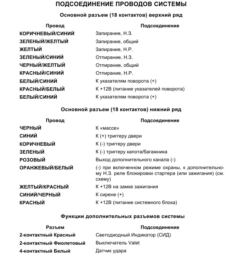

Сигнализация Pantera XS-1000. Имеется 2 ввода питания красный провод с предохранителем 5А и красно/белый с предохранителем 10А. Какие узлы запитывают эти цепи?
Решил попробовать отключить актуаторы замков дверей не трогая самой проводки и вынул предохранитель на 10А. Актуаторы перестали работать, но и не работает световая сигнализация (не горят габариты) при срабатывании сигнализации, только сирена орёт. Если оставить включёнными "габариты" и поставить сигнализацию на охрану, то актуаторы срабатывают даже при снятом предохранителе на 10А.
Это так и должно быть? Мне думается что не должно, видимо сигналка криво установлена.
питание системы через 5А
питание поворотников через 15А, а не 10 на сколько я помню
активаторы запитываются отдельно у них даже свои предохранители есть
В моём случае 2 предохранителя, номинал 10А, в инструкции написано.

Непрочитанное сообщение serge-singer » Вт июл 15, 2014 7:56:03
ну тогда могло быть и так, система очень старая
повесьте на приводы свои преды и запитайте отедльно
