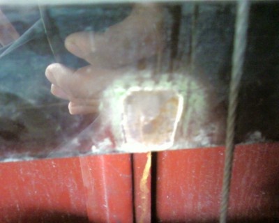

Общем морочился я с этой холодной сваркой,
поначалу обрадывался, мол держит и стекло паднимает и опускает.
Но после поездки на 200км. вся эта "ляпанина" отвалилось,

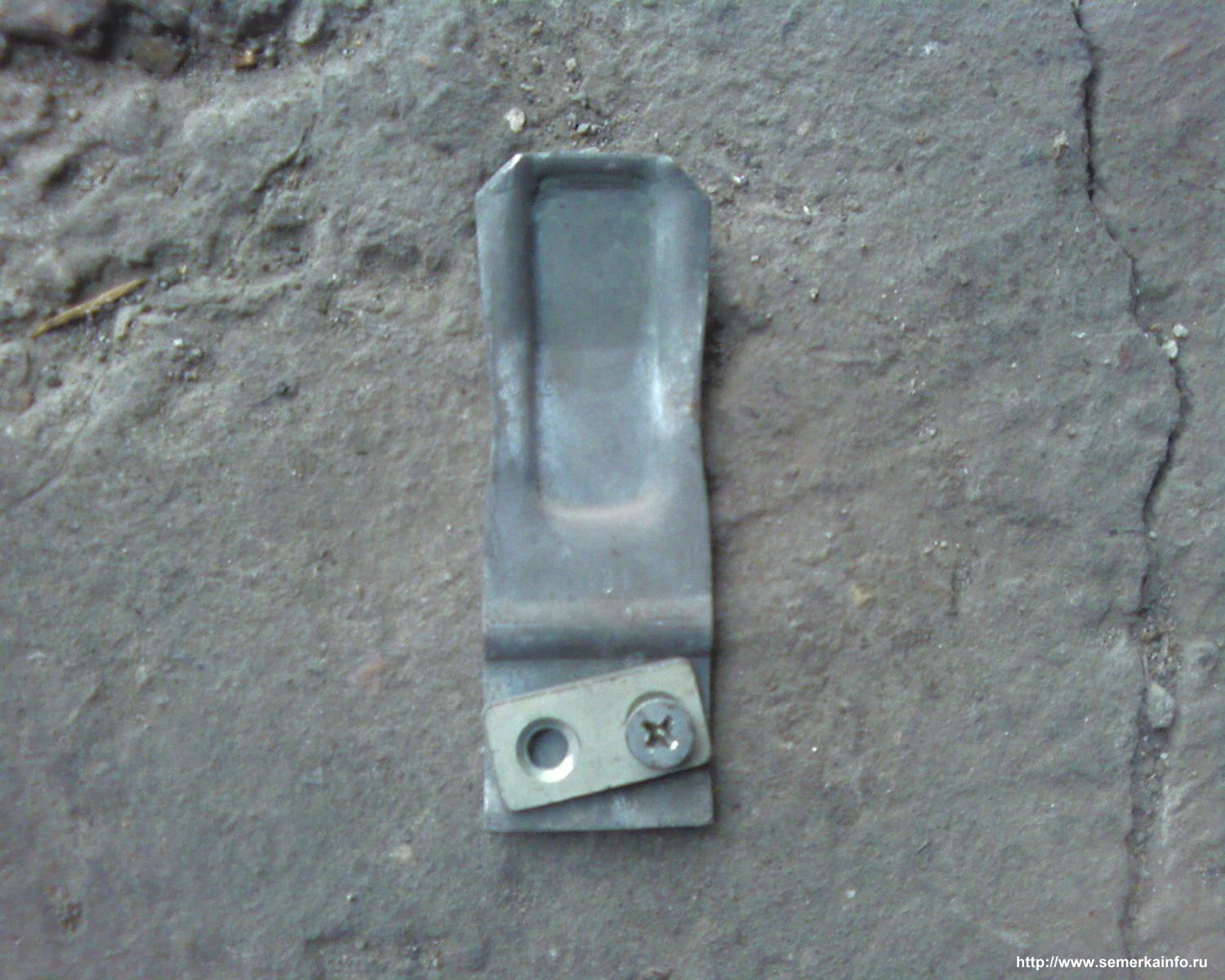

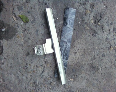

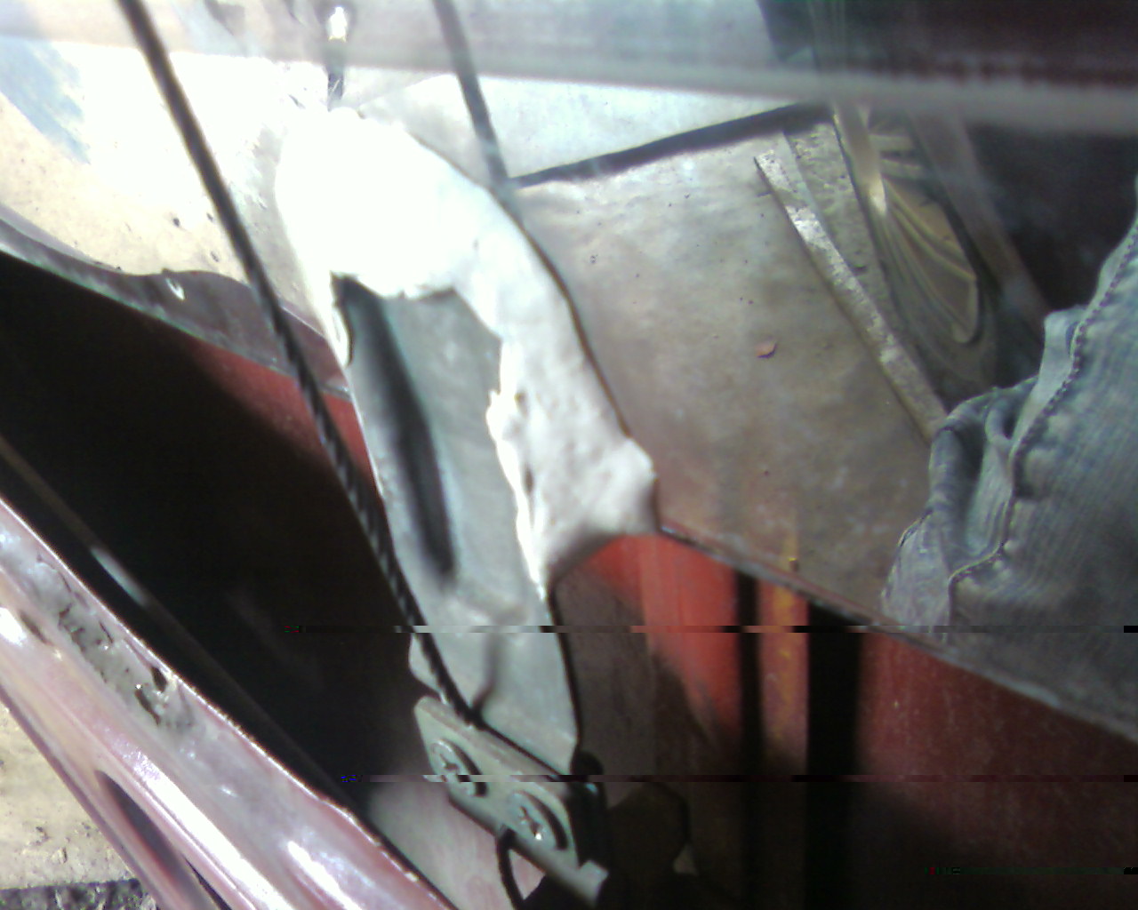

Вот фото ... мож кому пригодится

Собственно сама Эта "сварка"
Кронштейн
Опять кронштейн, видно место где он был как бы "приклеен" к стелу
Стекло (еще не обработанное) видны следы от "приклейки"
Всё обработано и нанесина х. сварка
