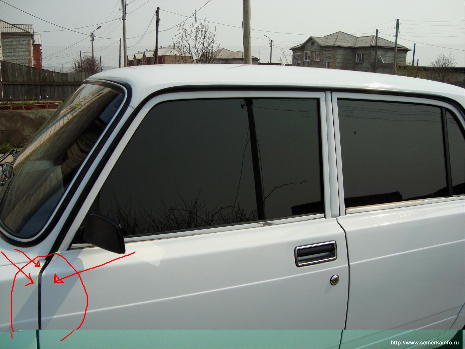

можно я здесь тоже напишу. машину я покупал новую и сразу пришлось регулировать замки. там уже не ключик на 10 а специальная хитрая насадка нужна я так понял чтобы все подряд эти замки не регулировали. и пассажирская дверь почемуто периодически при езде начинает стучать при проезде неровностей. приходится регулировать а потом месяца через 3 начинает опять постукивать. стучит замком который на двери об вернюю или нижнюю часть выреза петли на стойке. и там с завода был удален фиксатор в петле как мне сказали на ТО потуму что на заводе не смогли отрегулировать и его вырвали. Петлю заменил. теперь с фиксатором. но тоже иногда стучит.
и еще у меня слишком большой зазор на фото отметил стрелкой. он там такой с самого первого дня. как его уменьшить?

максим 82 писал(а):он там такой с самого первого дня. как его уменьшить?
А ты машинку новую брал??, если нет то возможно просто менялись крылья У меня тож так было!!!

максим 82 писал(а):покупал новую
Невнимательность наш "враг" Извиняюсь

максим 82 писал(а):как его уменьшить?
Да никак. У меня пассажирская пропеллером выкручена, мм на 3-4. Вот и аэродинамика страдает от этого.. LOL
