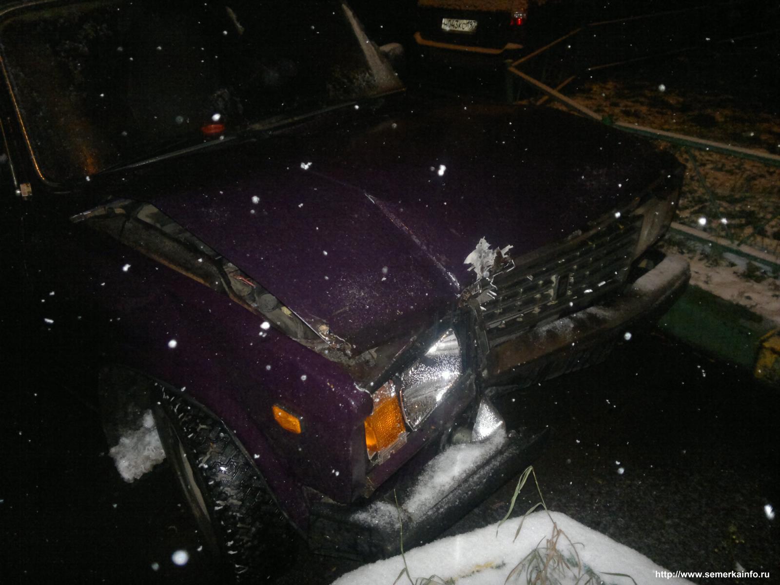

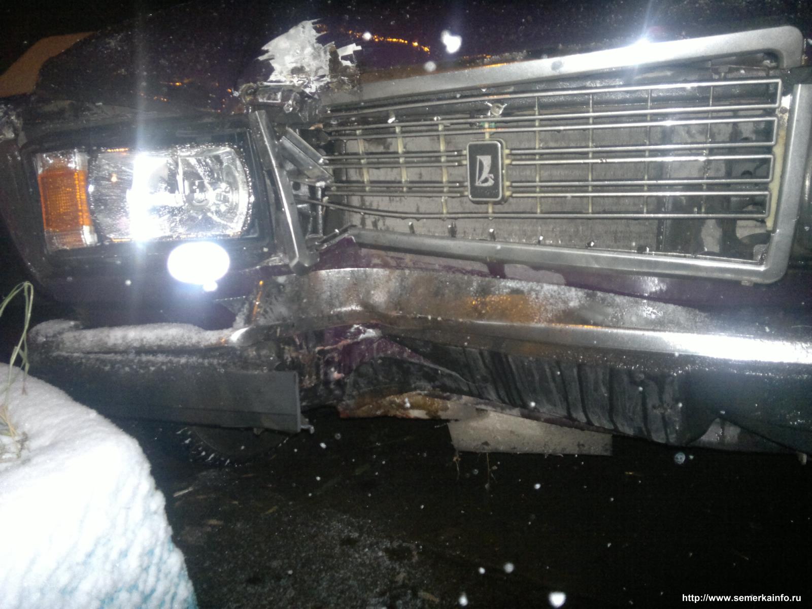

Утро доброе. Перед тем как ехать в сервис решил спросить у опытных, дабы не быть обманутым, во сколько же выйдет ремонт по минимуму!?
П.С. Потек радиатор, ходовая вроде в порядке.
санек52
Сообщения: 3937
Модель авто: САЗ-35071
Откуда: ссср
Благодарил (а): 133 раза
Поблагодарили: 127 раз
Re: Крупные ДТП, оцениваем,решаем восстанавливать или нет, з
Непрочитанное сообщение санек52 » Чт ноя 17, 2011 6:11:25
Внутри что повреждено?
з.ы. может токо с виду дорого, а на деле заменой передней панельки и ее покраской обойдешься+ радиатор
SnowWhite
Сообщения: 10
Зарегистрирован: Чт сен 08, 2011 21:23:25
Непрочитанное сообщение SnowWhite » Чт ноя 17, 2011 6:16:58
Внутри незнаю, не успел посмотреть еще, т.к. капот не открывается))
Bemrik
Сообщения: 5092
Благодарил (а): 168 раз
Поблагодарили: 147 раз
Непрочитанное сообщение Bemrik » Чт ноя 17, 2011 6:25:50
над лонжерон смотреть....
Непрочитанное сообщение Randall » Чт ноя 17, 2011 8:51:01
SnowWhite писал(а):ходовая вроде в порядке.
Что-то мне подсказывает, что это обманчивое впечатление...
SnowWhite, а что случилось-то, как умудрился?
Непрочитанное сообщение VLAD » Чт ноя 17, 2011 8:58:19
Randall писал(а): а что случилось-то, как умудрился?
Наверное дерево, ну или столб :cry:
жалко машинку - цвет красивый
SnowWhite
Сообщения: 10
Непрочитанное сообщение SnowWhite » Чт ноя 17, 2011 9:06:06
Столб :cry: Неудачно занесло=\
Скатал в 4 сервиса, в первом даже приехали посмотрели, сказали 12т. работы, + запчасти, телевизор, капот, радиатор, фартук ну и фара с решеткой... Во втором уже 10т за ремонт, в третьем 9 , а в четвертом, в русском сказали что за 6т все сделают. Но это без покраски и замены крыльев, крылья сказали поправят. Радиатор сказали что не факт тоже что пробило, мог просто патрубок слететь. Самому посмотреть нет возможности, капот зажат - не открыть.
Буду рад если подскажите как по научному называется телевизор и сколько он будет примерно стоить.

SnowWhite писал(а):SnowWhite
Жалко машинку :O у меня было подобное,только обошлось без вытяжки...заменили крыло,капот поправили,фартук,панель,фару,мне вышло в 9 без покраски,покраска ещё предстоит и будет стоить 2800,как у вас в Москве я не знаю

SnowWhite
вот и делай в русском сервисе, нафиг этих тонированных.
по делу мне кажется что при открытии капота обнаружиться еще внутренние повреждения, лонжерон правый мог уйти.... ну а так без покраски 7-9 тышь норм цена(это если с лонжероном)

SnowWhite писал(а):Радиатор сказали что не факт тоже что пробило, мог просто патрубок слететь.
Легко. Хотя, если радиатор таки помяло (а фото говорит, скорее, именно об этом), то после выравнивания очень-таки вероятно, что потечет...

Bemrik писал(а):лонжерон смотреть....
Ну судя по фоткам - труба бампера ещё далеко от места удара , может только внутрь слегка утянуло... :hmmm:
А вот радиатору , думаю - кырдык...

Странные СТО как можно делать оценку не видя что под капотом ,не факт что правый лонжерон могло подвернуть ,потянуть в левую сторону, вверх или вниз тоже мог уйти. А капот придется по-любому
разжимать и открывать и вот тогда могут вскрыться самые неприятные моменты.
А как ты откатал на 4 сто без охлаждающей жидкости?
посмотри на зазоры между передними крыльями и передними дверями или сделай более качественные фотографии ( не ночью) , на втором фото похоже что вывалило стакан ( хотя могу ошибиться )
как то уж очень криво выглядит кузов.
