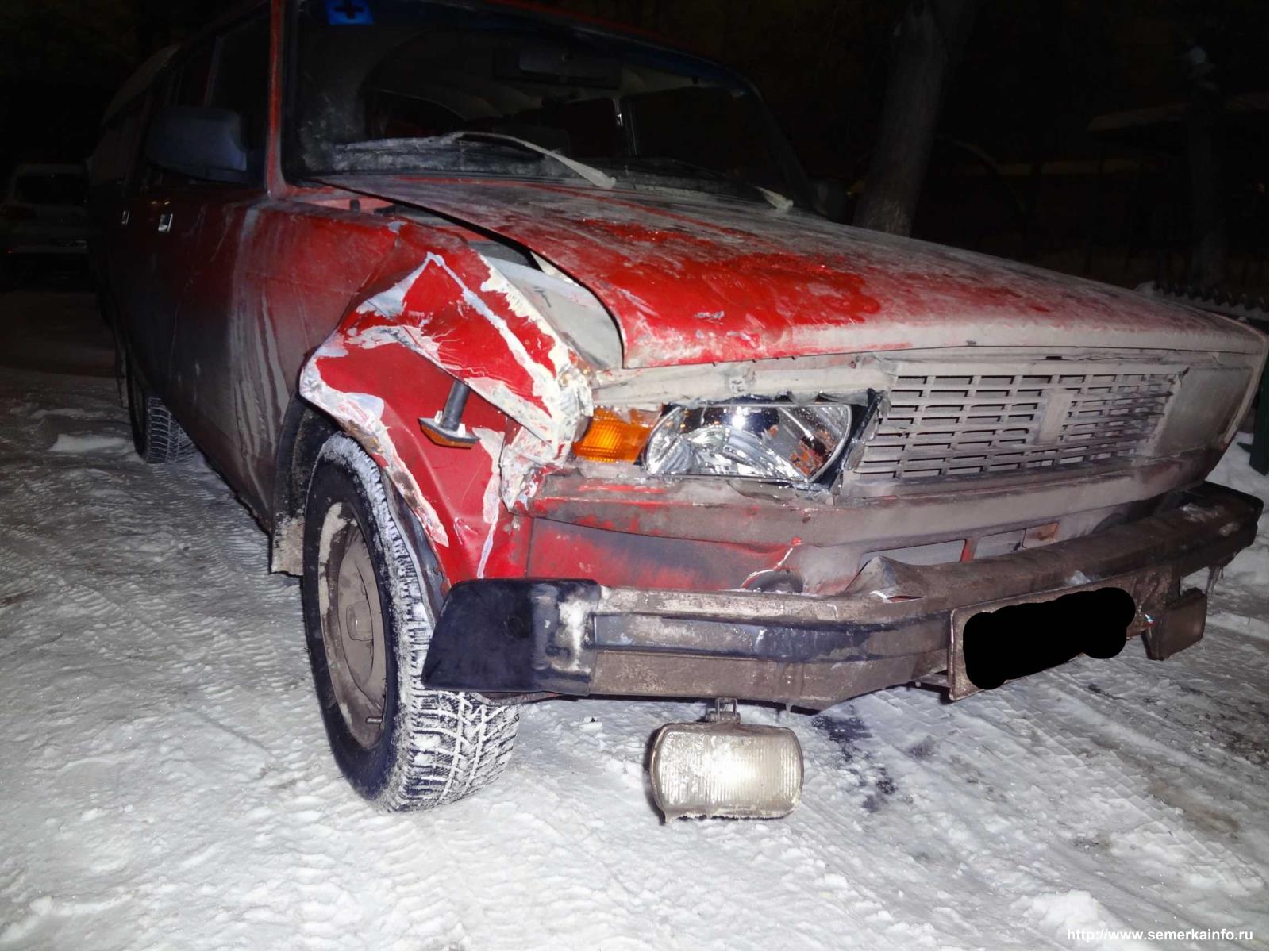

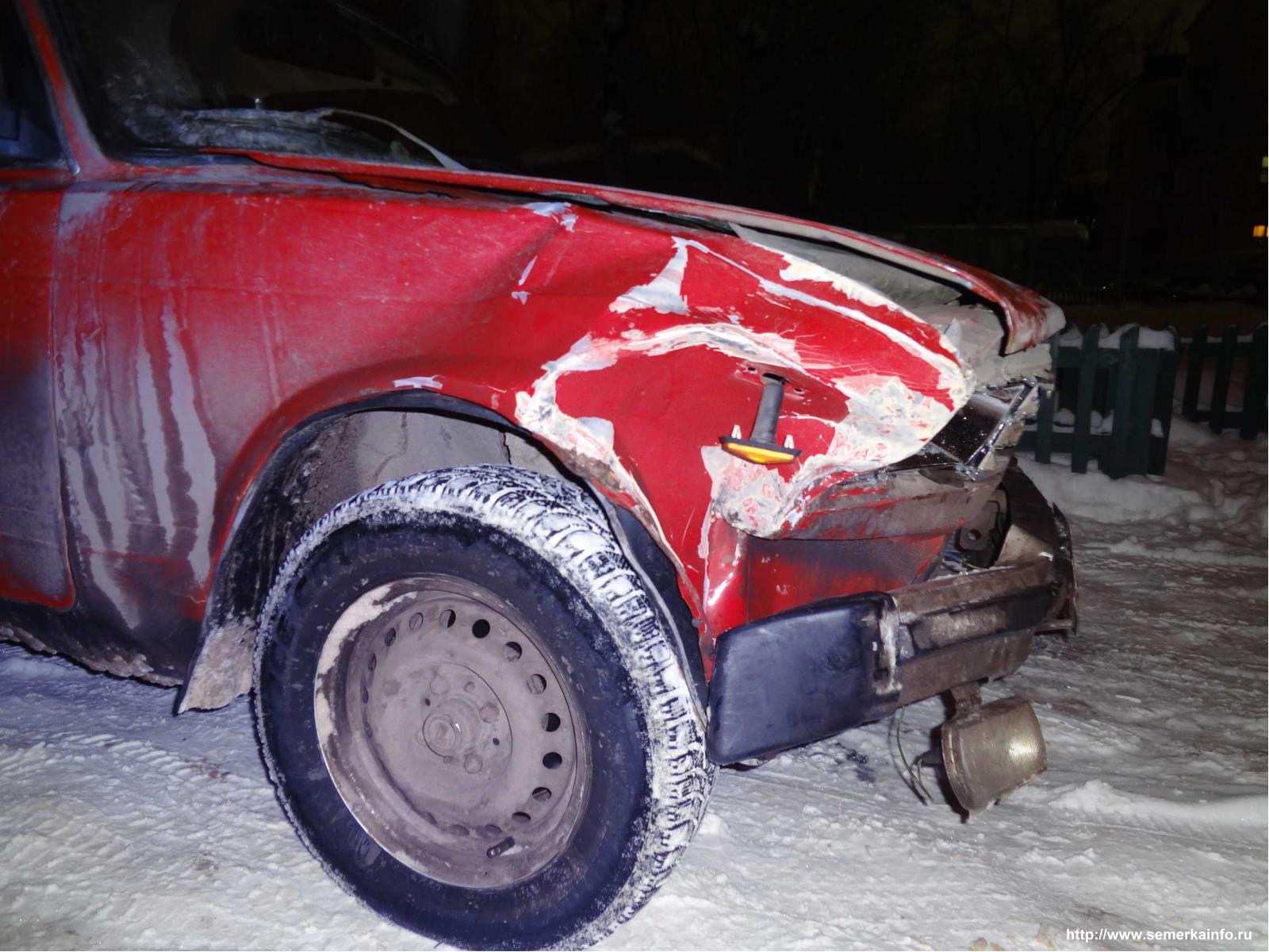

Aleksandr писал(а):на втором фото похоже что вывалило стакан
мне кажется, что это все-таки капот домиком встал
Благодарил (а): 2152 раза
Re: Крупные ДТП, оцениваем,решаем восстанавливать или нет, з
Непрочитанное сообщение VladiZlav » Пт ноя 18, 2011 11:56:30
zalex писал(а):мне кажется, что это все-таки капот домиком встал
мне тож, но чота ТС кудато слился и не торопится норм фотки предоставить :eptel:
SnowWhite
Сообщения: 10
Зарегистрирован: Чт сен 08, 2011 21:23:25
Непрочитанное сообщение SnowWhite » Пт ноя 18, 2011 12:15:56
Так и есть))
Aleksandr писал(а):А как ты откатал на 4 сто без охлаждающей жидкости?
На своих двоих)
Вчера снял решетку радиатора, посмотрел- радиатор вроде целый, даже можно сказать ничуть не задетый. Капот открыть так и не получилось, правильно сказали- сложился домиком.

а фотки левой стороны, есть? капот можешь смело вырезать болгаркой вокруг фиксатора , который вставляется в замок ( там походу и усилитель куда прикручивается замок потянуло вверх) или по передку как сам пожелаешь , можешь прям по домику.
радиатор может быть целым только в наружи как бы внутри в него не влез шкив помпы .

Левой стороны только вот такая.
А так, загнал в сервис, сегодня - завтра должны сделать=)
Как сделают фоты скину, покажу что получилось за 6 рублей=)

SnowWhite писал(а):Насчет тяп ляп - меня сейчас мало волнует качество, главное чтоб не отвалилось ничего в ближайшую неделю :-D
а вот по поводу тяп-ляп это ты зря , за 6000 рублей могут делать только лыганы не просыхающие которым качество неважно им лишь бы было за что выпить или еще хуже криворукие ничего не умеющие псевдомастера и в том и в другом случае качественной работы не жди и всю дорогу придется ехать и труситься не отвалится ли что нибудь ( это из лично увиденного , у меня так соседи работают один типа механик вечно залитый но в механике шарящий ,второй типа сварщик мало того что руки с .опы и тоже как механик подпивает крепенько в течении дня, и творят чудеса , иногда после их ремонта машины теряют колеса не прикрученные колеса , или человек приезжает домой а там где варили уже опять оторвалось и т.д )))))

По теме:
телевизор, что бы вытянуть резали и будут ли его менять ?
и как радиатор целый или все таки пробило?

Aleksandr писал(а):По теме:
телевизор что бы вытянуть резали и будут ли его менять ?
Чтобы вытянуть вроде не резали, менять должны были вроде как.
Радиатор пробило, аккумулятор тоже. :weep:

верхняя накладка телевизора вроде как разрезана я на фото отметил и нижний усилитель срезан или вырубан.
при замене телевизора , проблема в одном он должен лечь на края брызговиков и под крылья и если крылья не меняются загнать его наместо проблематично .
