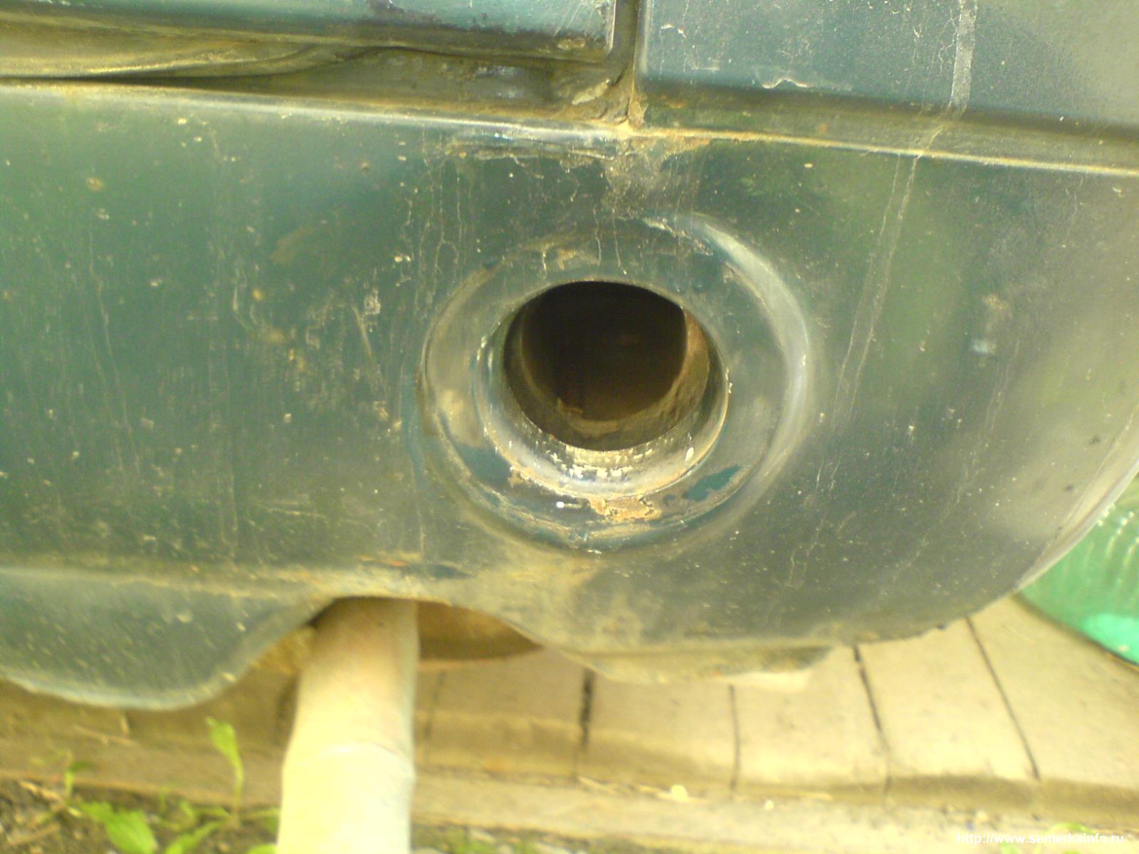

Проблема у меня, ударили машину сзади, кронштейн крепления бампера входит в лонжерон, там заходит в пластину, снизу закручивается болтом(снаружи доступ), так вот пластина ушла чуть вперед, в итоге болт перекашивается и врезьбу входит криво,не закручивается, как оттянуть пластину назад? просто выстукивать или может есть какие методы у спецов??? что-то у меня пока не выходит методом выстукивания штырем снизу...

фото давай

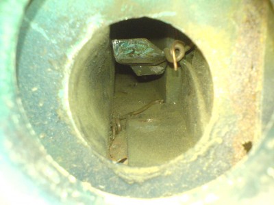

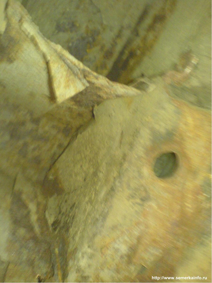

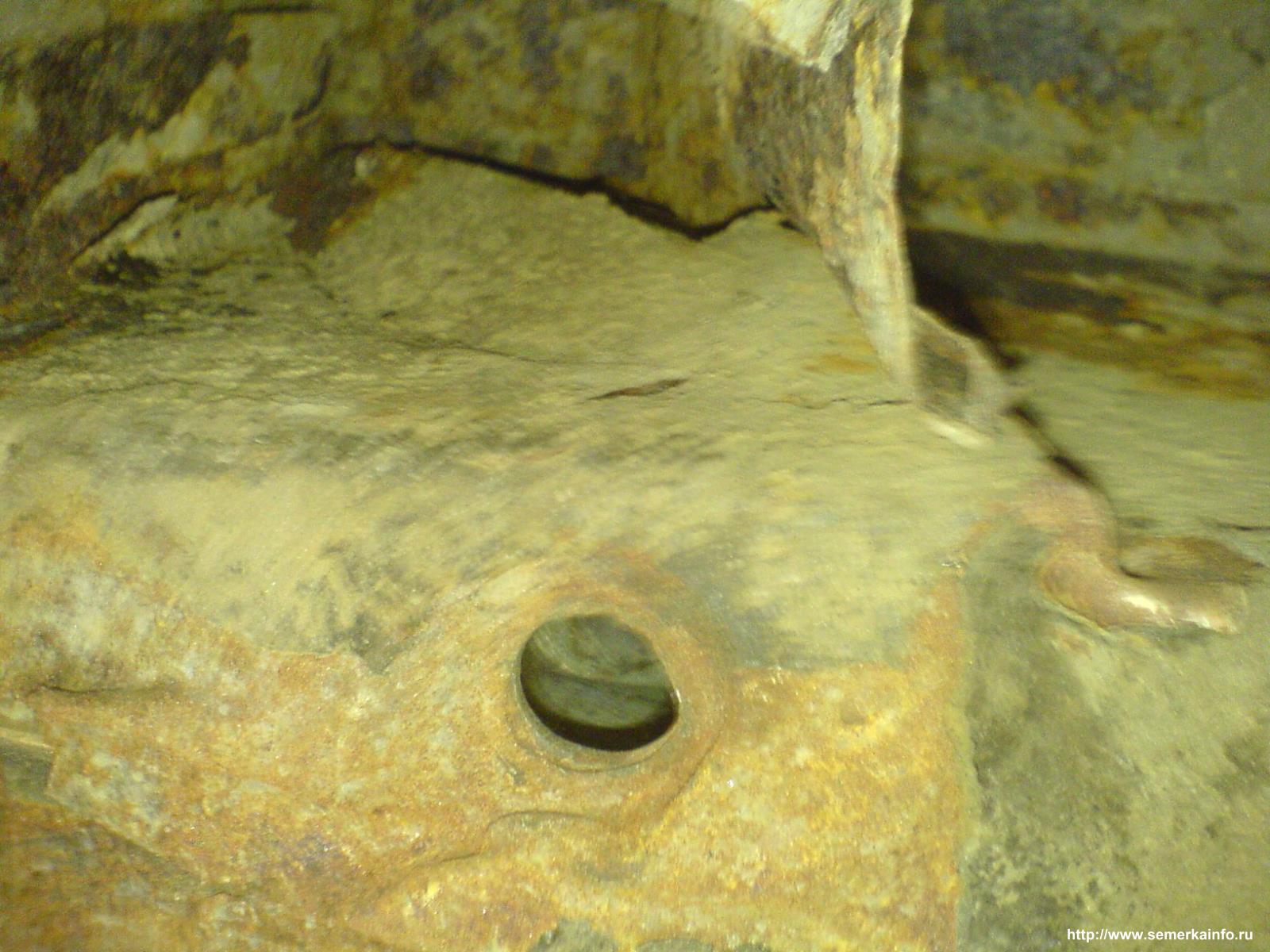

собственно фотки, и фотки снизу

на 2 фотке пластина которую надо оттянуть(в неё через нижнее отверстие закручивается болт, зажимаяя трубу), чтобы ботл снизу попал в отверстие в пластине, я беру железный палец и снизу через отвестие пытался выбить назад... не очень, там смотрю можно наверное отогнуть боковину,но я пока не уверен...

вариантов тут два, либо болт потоньше и подлиннее с гайкой и шайбой, либо крюк или еще как, просовываешь трос и дергаешь, хочешь своим ходом, хочешь обратным молотком

я сделаю так, возьму болт с гайкой, закрчу, а через них продену трос.... все спасибо за идею
