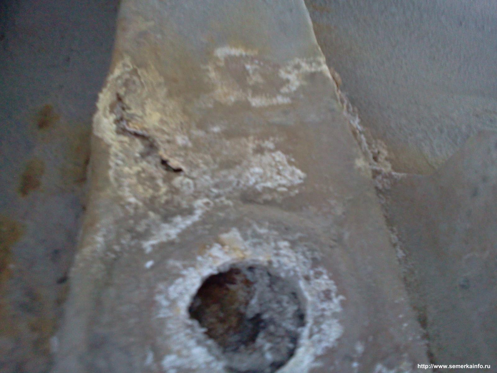

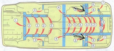

Здравствуйте. Вообще постоянно и заранее меняю изношенные детали. Последнее время что то увлекся: трапеция, шаровые, полуось.... На кузов давненько не смотрел, знаю - гниёт. Про пороги давно в курсе; 1,5 года назад заклеил пленкой и забыл, но вчера заглянул и немного офигел сгнили пополам "усилители передних лонжеронов" (название нашел на картинке из инета). Ремонтировать кузов скорее всего не буду, интересует: так безопасно ездить (поднимать домкратом) или уже стоит прощаться с машинкой? Фото сделаны на телефон... усилители передних лонжеронов продавливаются пальцем..
усилитель передних лонжеронов
пол рядом с порогом
черными стрелками показаны те самые усилители

Непрочитанное сообщение zombie177rus » Вс фев 24, 2013 17:49:18
Проще пристрелить :D .

Непрочитанное сообщение Сусанин » Вс фев 24, 2013 18:07:40
домкратом небезопасно, без усилителей ездить можно, а вот когда уже треснут продольные лонжероны, те что заходят из под капота на днище тогда

Re: Сварка кузова, коррозия, замена деталей, латание, ремонт
Непрочитанное сообщение четвёрковод » Вс фев 24, 2013 20:08:14
Подкатной домкрат надо использовать теперь.
Ставить его под переднюю балку или под чулок заднего моста.

Непрочитанное сообщение arsorr » Пн фев 25, 2013 10:36:10
продольные лонжероны целы. Спасибо за мнения. :flowers: Ещё на год застрахую и хорош. Возьму что нибудь высокотехнологичное - семерку например. LOL
