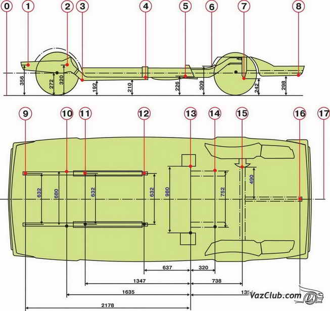

Нашёл вот схему, подскажите по каким точно точкам мерить?

http://www.vazclub.com/vaz/2104-2105-21 ... uzova.html
отсюда взято, вот размеры, проверить лучше все, чтобы знать откуда косяк
