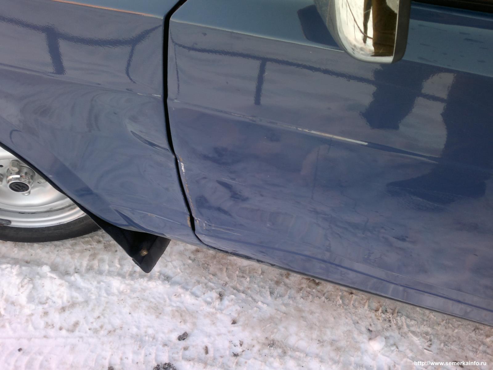

он сказал что сумма за работу будет в районе 25тыс.руб. с правкой правой бочины и покраской акрилом под лак отдельно. на материалы сказал уйдет 4-5тыс.руб., может сам взять, могу я купить на выбор.
вот предмет суда с росгосТрахом, в результате которого по экспертизе высудили 28,5ты.руб. за сторону:
Re: Покраска
Непрочитанное сообщение X-TAZ » Пн июл 15, 2013 15:05:59
Medved@790 писал(а):вот предмет суда с росгосТрахом, в результате которого по экспертизе высудили 28,5ты.руб. за сторону
Опа... кто-то подряпал... если б я сам так подряпал себя, то я б наверное так и ездил... ну подмазал бы чуток и всё.. но не перекрашивал бы всю сторону.

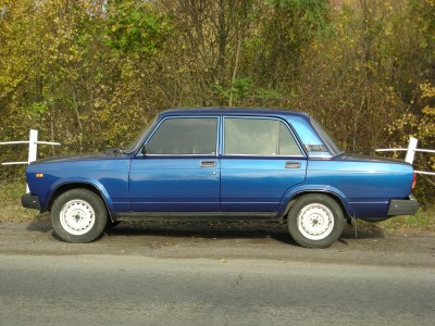

вот машина одного форумчанина viklord:
мне этот цвет очень понравился - Мобихел №448 "Рапсодия".

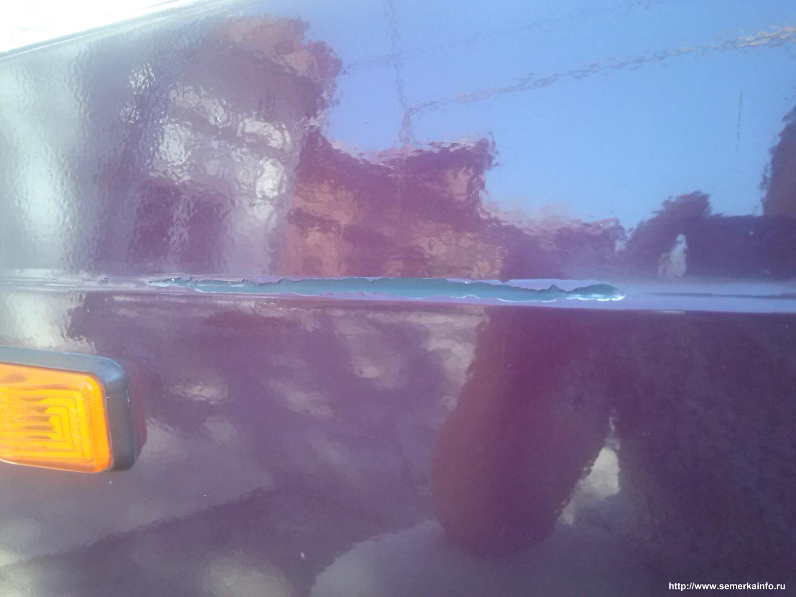

Покраска крыла
Непрочитанное сообщение Necros » Вс авг 25, 2013 16:29:46
На крыле вышелушелась довольна длинная полоса и края у нее вздулись
. Крыло немножко расходится в оттенках, видимо красилось ранее. Как с такой можно побороться? Еще есть вот такая плохая штука где крепежи верхнего багажника
. Вычистить все наждачкой р150, грунтовать двухкомпонентным и красить баллоном с дальнейшей полировкой?
Последний раз редактировалось четвёрковод Вс авг 25, 2013 16:35:54, всего редактировалось 1 раз.
Причина: ПЕРЕНЕСЕНО в существующую тему
Aleksandr
Сообщения: 395
Модель авто: Ваз 2107,93 г.в.
Откуда: Харьков
Поблагодарили: 39 раз
Re: Покраска
Непрочитанное сообщение Aleksandr » Вс авг 25, 2013 20:57:16
Necros писал(а): Вычистить все наждачкой р150, грунтовать двухкомпонентным и красить баллоном с дальнейшей полировкой?
конечно же нет, надо делать все соблюдая технологию подготовки и покраски,я уже где то в данной теме расписывал как и что делается .
грунтуется под 240-280 градацию шкурки но никак не под 150.
